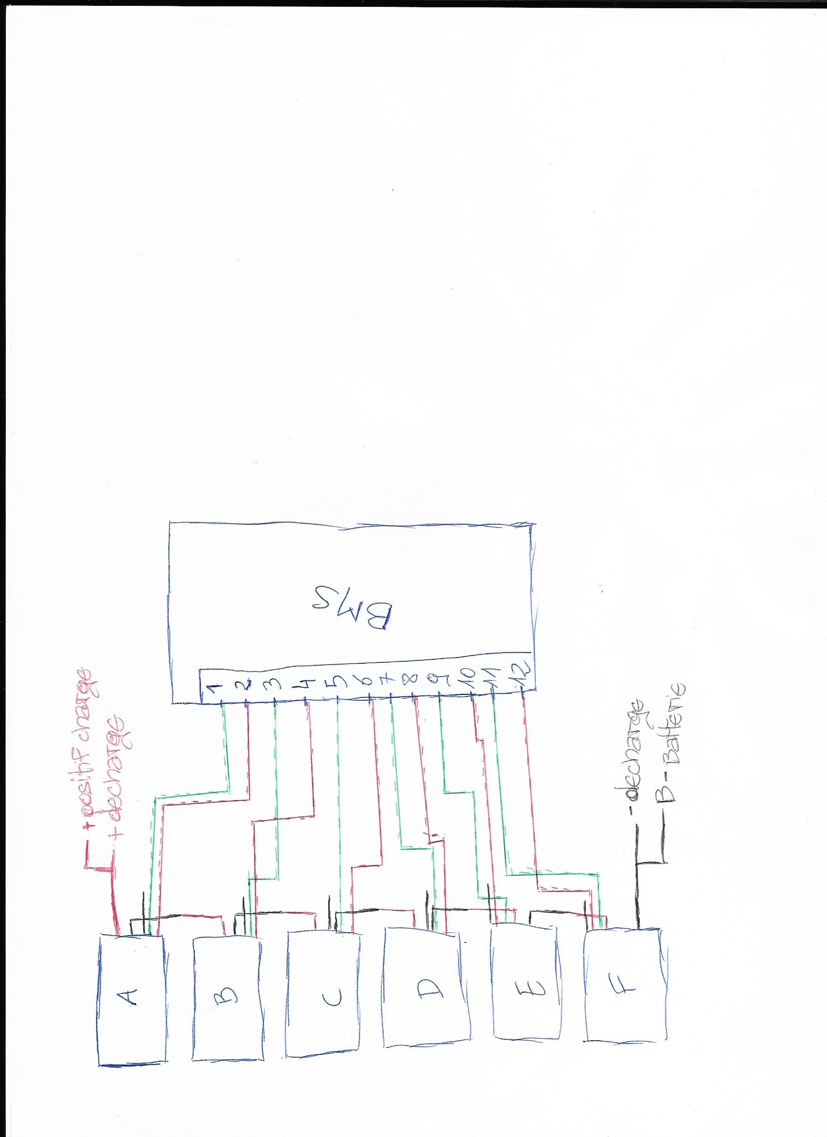

Je viens de voir un truc. J ai 5x2s donc 10s et sur mon bms il y a écrit 12s. C est peut être pour ça que je ne trouve pas de cohérence dans le nombre de câble a brancher non?
Edit: Commande á l’instant d’une lipo supplémentaire et de rallongent de 30cm de fil d’équilibrage…
Oui ton bms ne fonctionnera pas en 10S, soit tu changes de config de batterie soit tu t’achetes un bms adapté à ta conf!
Donc, si je comprends bien, on ne branche pas le fil noir des câbles d équilibrage au bms.
Mes connecteurs bms vont de 1 à 12 pour mes 6x2S. Les câble des rallonges équilibrage sont dans l ordre noirs, blanc, rouge. Donc, je connecte le blanc de ma lipo 1 au 1 du bms et le rouge au 2 du bms. le blanc de la lipo 2 au 3 du bms et le rouge au 4, est… c est bien ca?
[/url][/img]
En vert, c est le fil blanc.
