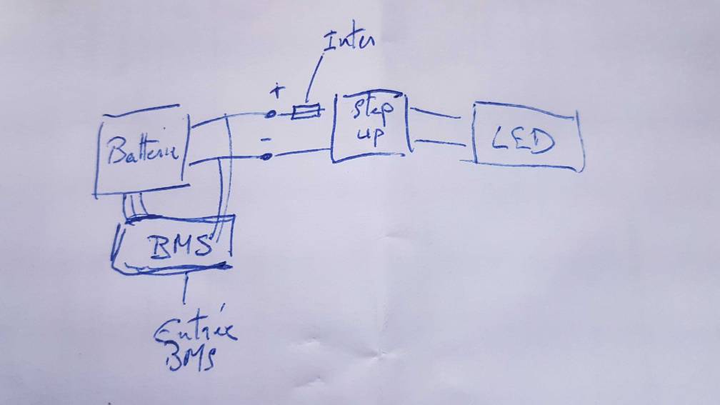

Tu connectes un ubec directement sur les bornes de ton batteries pack ça évite les voltage booster par contre tu perdras un peu en autonomie[resize=800]https://uploads.tapatalk-cdn.com/201808 … 78f290.jpg[/resize]
Celui que j’ai acheté ici

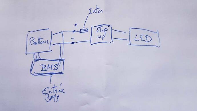

Merci beaucoup !
J’ai plus de place dans mon boitier ESC
Un montage"off grid" m’attire plus, j’ai de la place pour un boitier sur l’avant de ma board (voir photo), ça m’éviterait de repercer ou de tiré un câble sur tout le deck.
Ah pardon je n’avais pas compris ta question.
Alors si tu veux simplifier, je dirais prend un led strip près à l’emploi, sauf si tu veux de la couleur auquel cas un drivers est nécessaire.
Pour le step-up c’est par là
