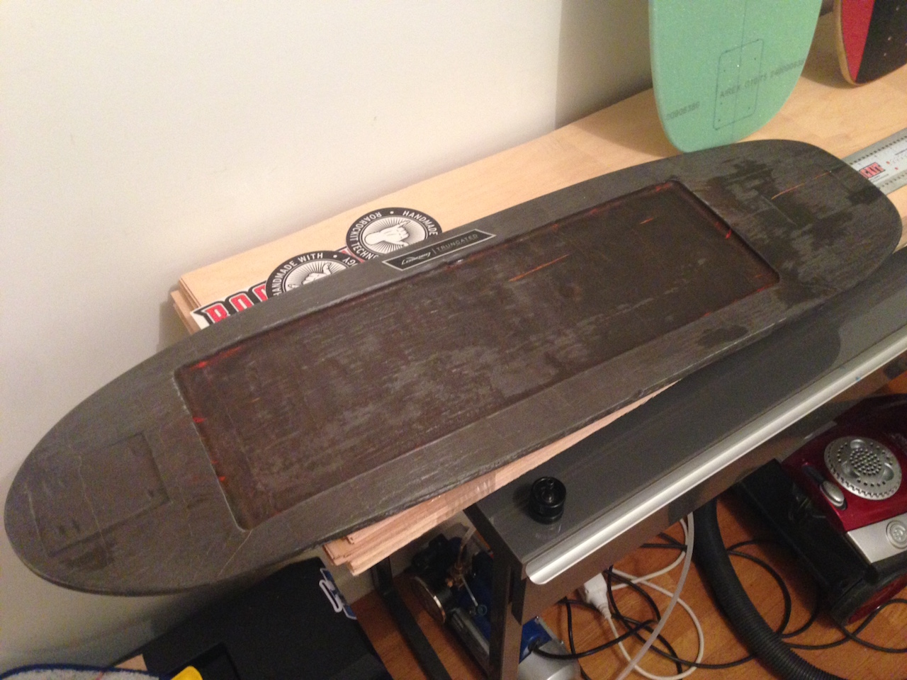

thanks! Je vais continuer mon premier prototype full carbone, car même si c’est fait à l’arrache, cela va me permettre de mieux comprendre comment fonctionne les composites, leur rigidité etc… bref un deck full prototype. Prochaine étape, je vais mettre deux couches de sergé 200 en croisé et une dernière pour la finition.

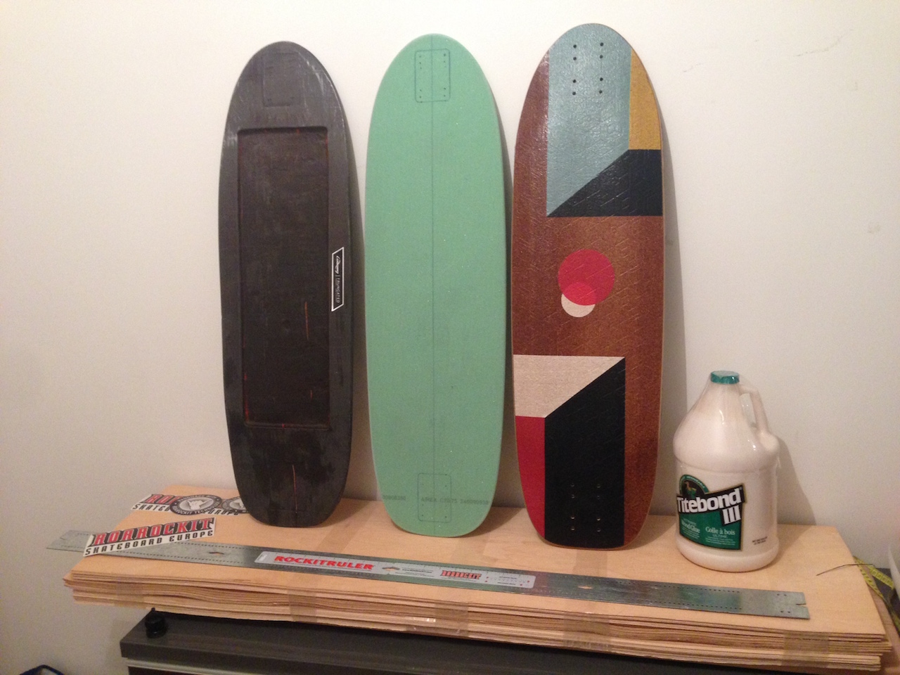

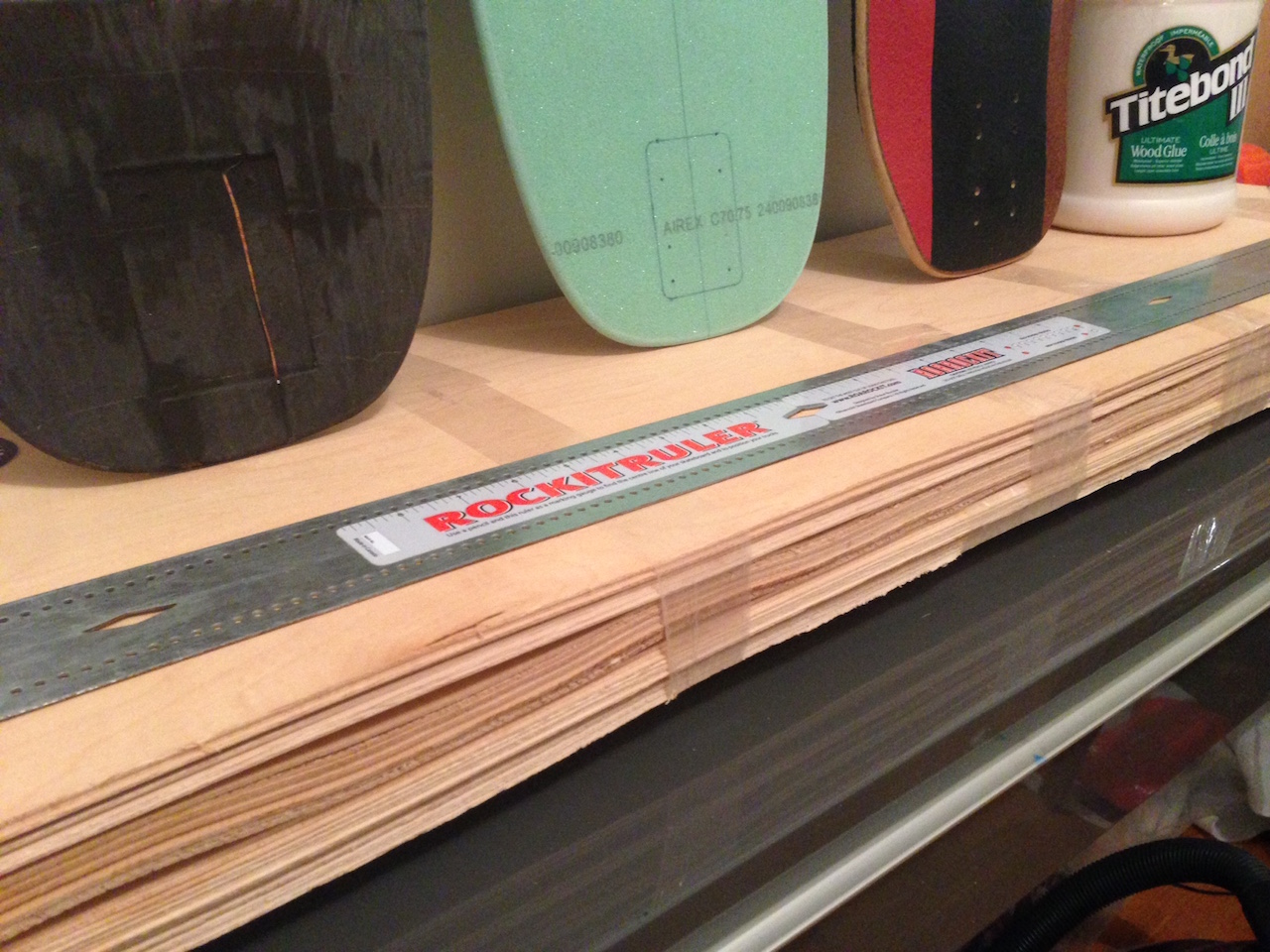

j’ai reçu ce jour (enfin!) le colis roarockit… au delà du nombre de wood veneer avec la promo du mois de janvier et la colle à bois… je pense que l’achat dont je suis le plus content est cette règle roarockit… franchement c’est top et te permet d’aligner les trucks tip top… c’est vraiment sympa…
Voici quelques photos avec au milieu le deck airex, à gauche airex/deux UD de chaque côté et à droite la tesseract originale
Jolie famille !
Je suis trop jaloux j’attendais mon kit aujourd’hui !!
Bravo tu es dans les timing !
Très bon projet ! Hâte de voir la résultat !
Le shape est solide lorsque tu le tiens ou c’est vraiment le carbone qui va faire toute la solidité ?
c’est solide, l’airex est vraiment là pour apporter l’âme du deck

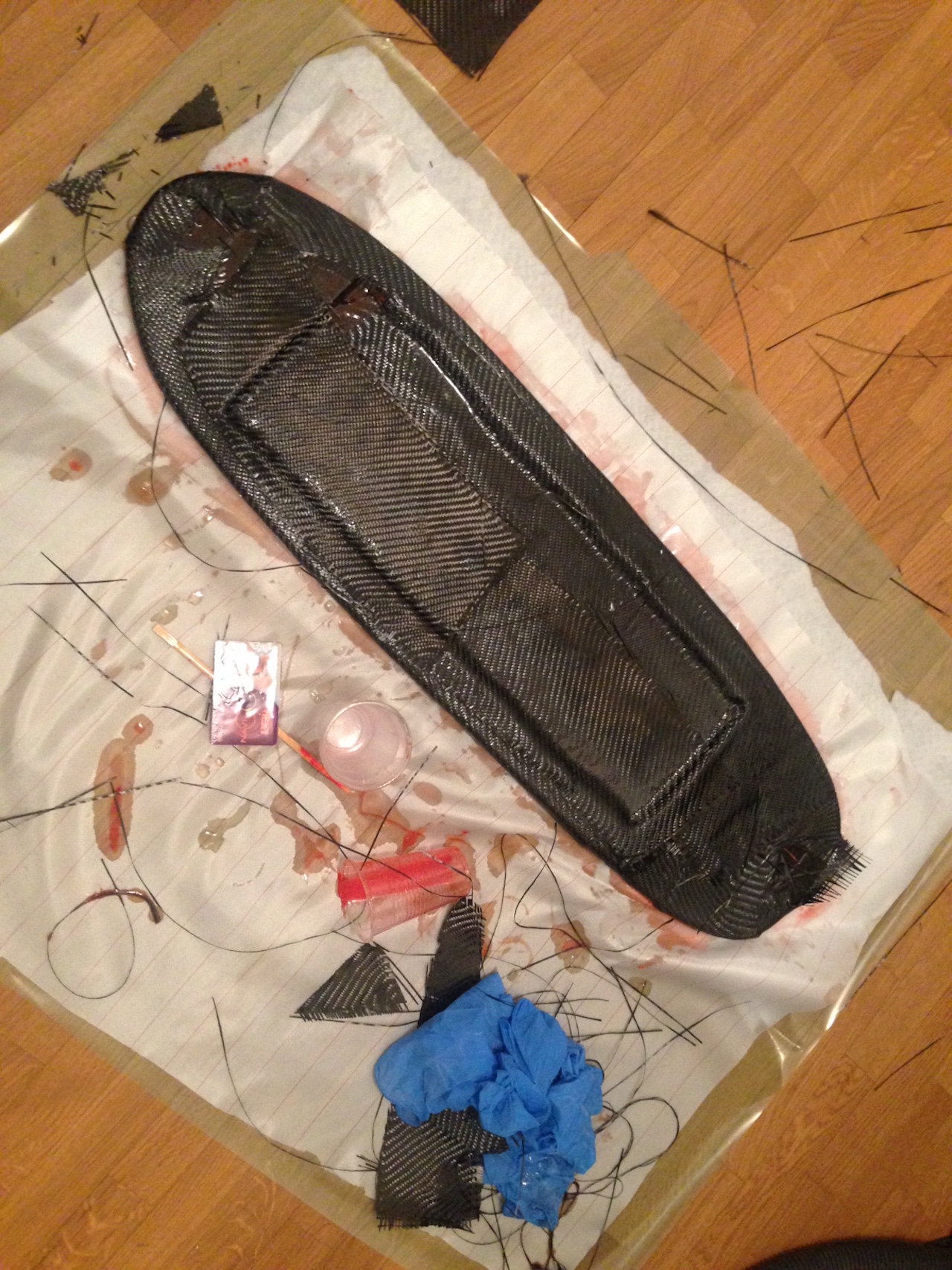

J’ai profité d’un petit créneau ce soir pour mettre du carbone sergé 200 (celui de SICOMIN est vraiment top qualité) en repliant les bords du dessus sur le dessous, cela donne notamment plus de rigidité aux deux bandes sous le deck de chaque côtés qui se voient alors dotées d’une double épaisseur de sergé (car les bandes s’entrecoupent). Le plus chiant quand tu fais ça tout seul c’est de découper les surplus de carbone avec les gants (que tu changes à chaque fois sinon ton ciseau est HS rapidement) etc etc sans oublier la découpe initiale de tous les films… mais c’est ça qui fait l’intérêt de la démarche.

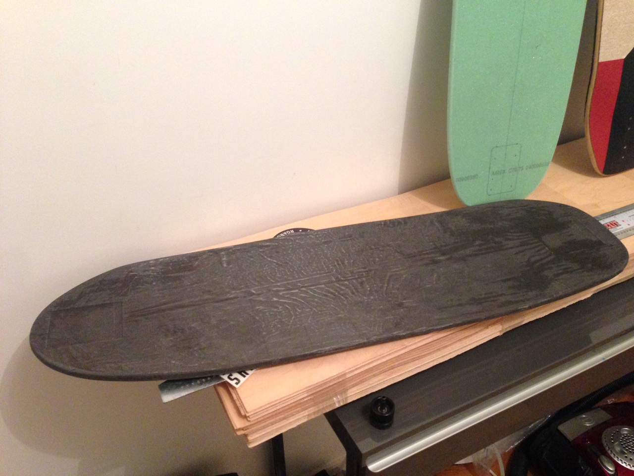

comme d’hab, séquence photo avec la board prête à recevoir la fibre, j’aurais pu poncer un peu plus pour avoir une surface lisse et sans défauts… mais bon je m’en fou… en plus c’est interdit/déconseillé car je suis hors des créneaux horaires de ma résidence… sinon mes voisins vont me détester…

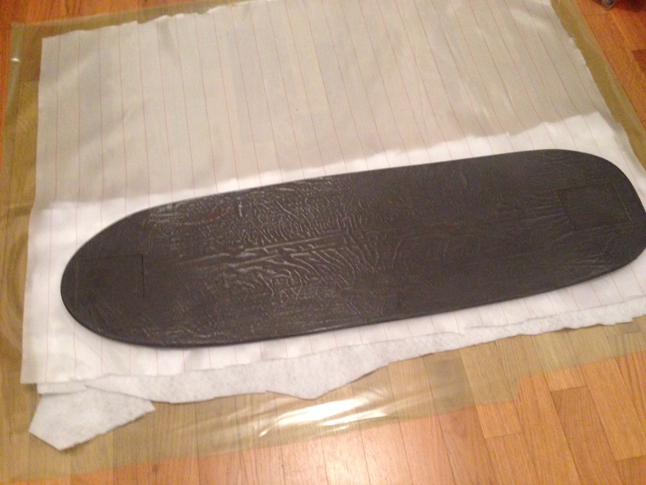

la stratification en cours

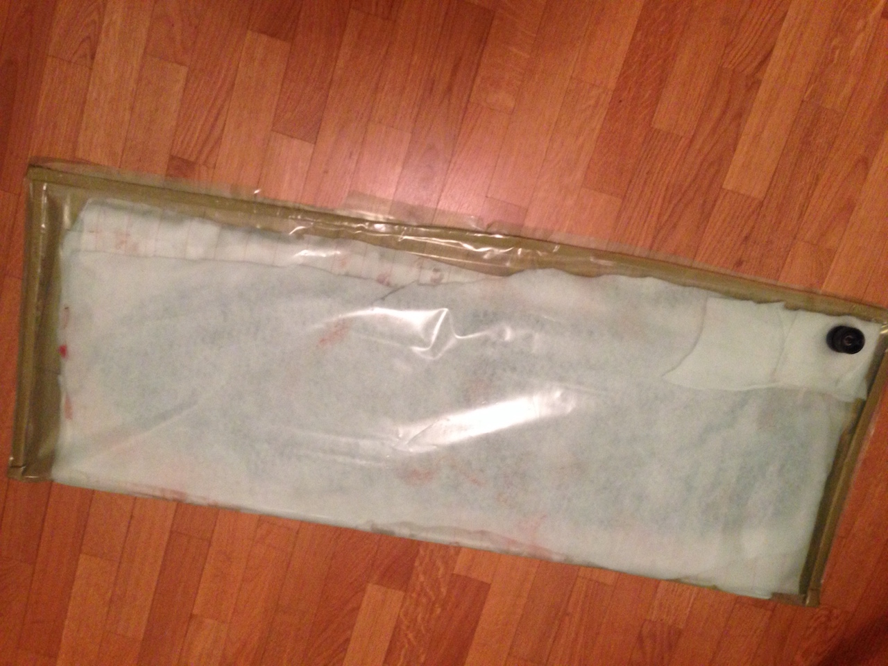

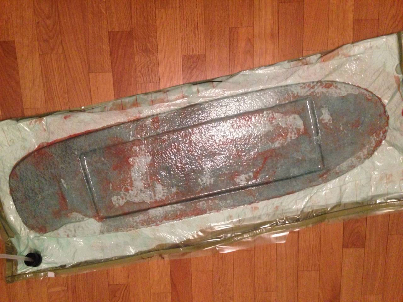

et ensuite le sachet qui va prendre le vide
le vide fonctionne nickel
voilà … prochaine étape … demain soir si je peux… je mets les trucks ! On verra bien le flex, mais faut pas oublier que le boitier est censé rigidifier le deck… :smiley:
Terrible ton expérimentation !!! Juste dommage que tu aies défoncé le dessous avec une couche d’UD déjà stratifiée.
Pour le carbone, 600g/m2 c’est très épais, je préfère travailler avec plusieurs couches de 200g/m2. L’UD ne reprend que les contraintes longitudinales, alors qu’un tissé les reprendra dans les 2 dimensions, par exemple pour une board la flexion et la torsion. Si tu ne mets que de l’UD dans la longueur de la planche, elle risque de se tordre facilement.
Tu défriches de nombreuses problématiques et questions sur ce projet avec toutes ces spécificités réunies !!! :clap: :clap: :clap:
thanks! yes, j’aurai surement du mettre l’UD dessus, puis ensuite défoncer le dessous et ensuite une fois le trou creusé à la défonceuse, mettre UD dessus et UD dessous… voir comme tu me l’as conseillé de faire comme un surf, shaper et ensuite stratifier.
