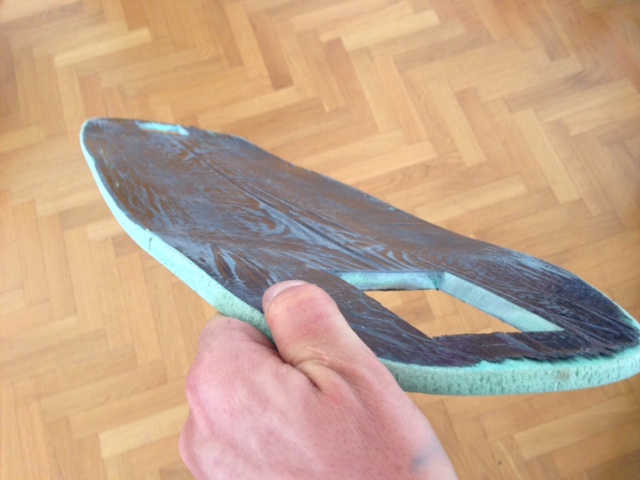

après une semaine avec aucun temps pour bricoler, j’ai décidé de bricoler un peu weekend et finir le deck même si au niveau shape il n’y a pas vraiment eu de sous vide hier; cela me permet de prototyper plusieurs façons de faire, voir le résultat… J’'optimiserais le coup d’après (j’ai déjà une découpe en Airex du shape de la board que je stratifierais comme un surf)
Je vous mets quelques photos pour ceux qui suivent mes tests freestyles!

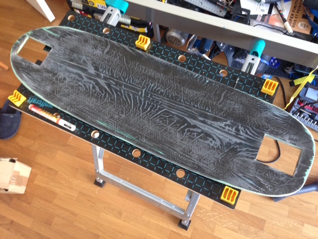

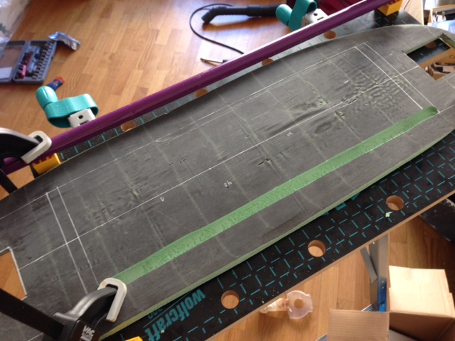

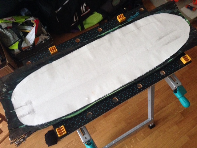

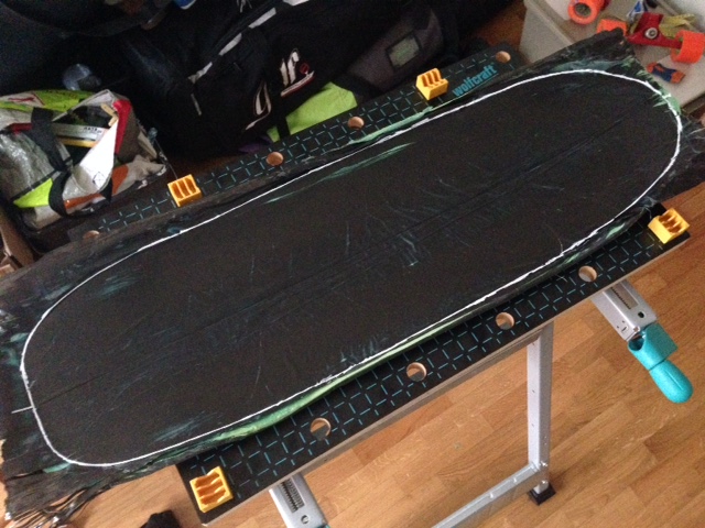

J’ai positionné mon gabarit sur le deck stratifié afin de tracer le contour

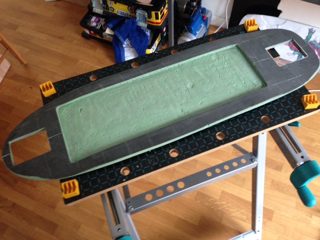

J’ai ensuite découpé le deck à la dremel et fait aussi les emplacements pour mes insert CTP 1cm qui vont supporter les trucks
C’est moins la catastrophe que je pensais, surtout qu’hier j’ai fait le vide… mais ensuite je l’ai arrêté car il y avait des fuites… je pensais me retrouver avec l’airex et l’UD complètement disjoints … surement un coup de chance.

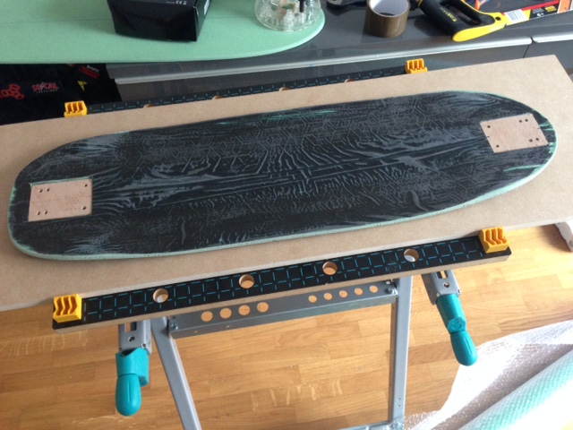

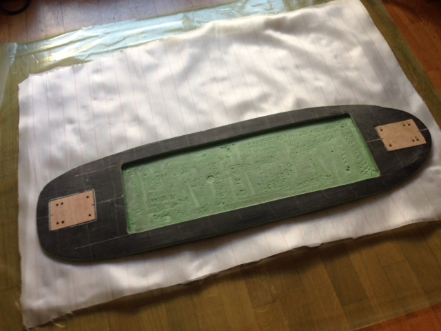

J’ai collé deux CTP 5mm pour faire mes deux inserts
voilà avec les inserts positionnés

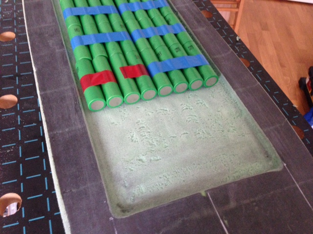

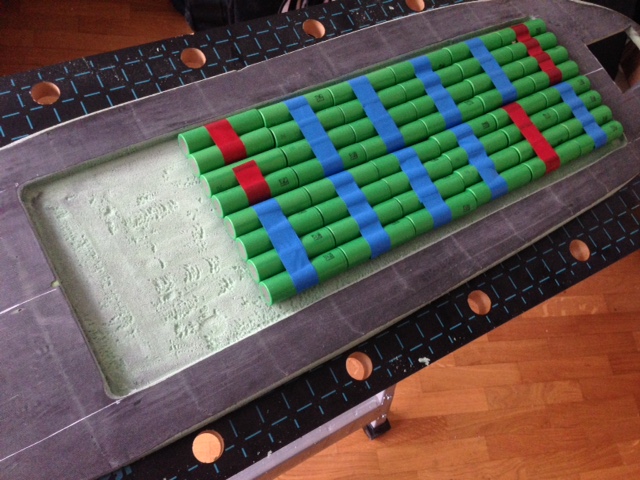

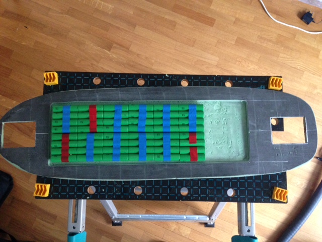

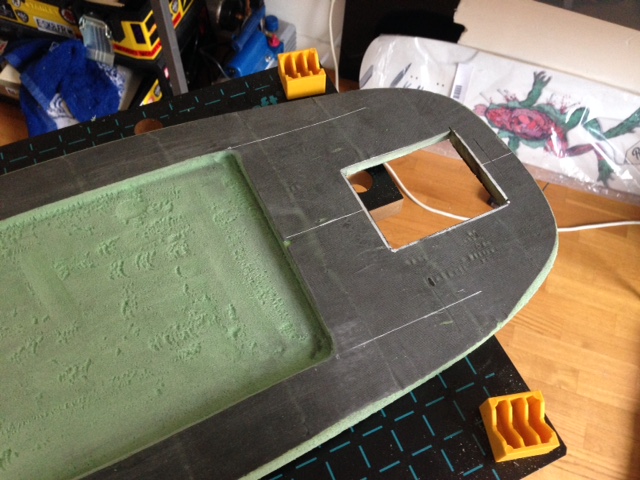

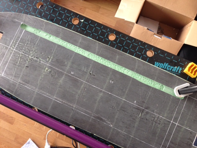

Je me suis occupé de creuser à la défonceuse la zone pour l’électronique, finalement ça se fait facile avec un établi et les lignes sont relativement droites
Voilà une fois fini
Je place quelques li-ion pour voir l’agencement, c’est tip top.
L’Airex et l’UD c’est top; même la zone creusée ça reste bien solide et rigide à manipuler.

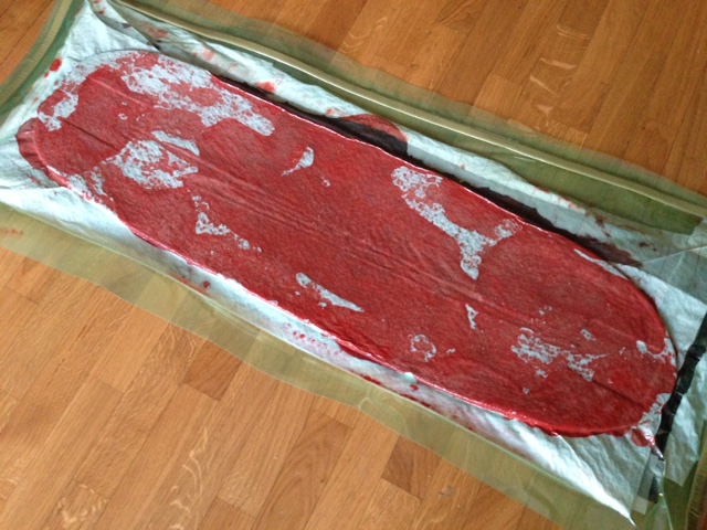

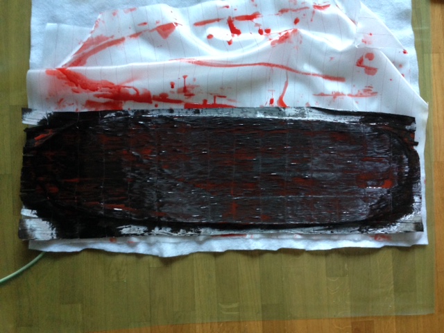

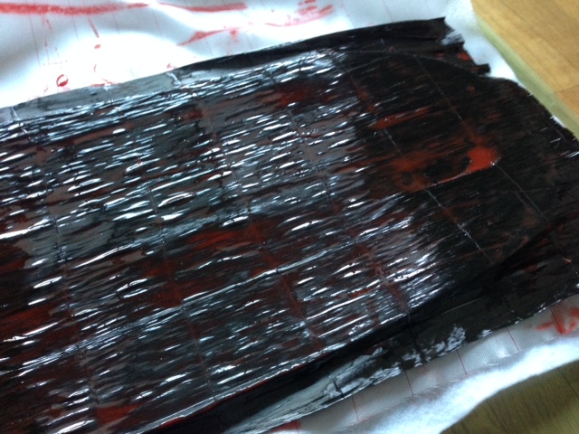

Je vais maintenant passer sous vide de l’UD de chaque côté afin d’avoir une rigidité optimale et fixer les embases des trucks. Voici le deck en place prêt pour la stratification

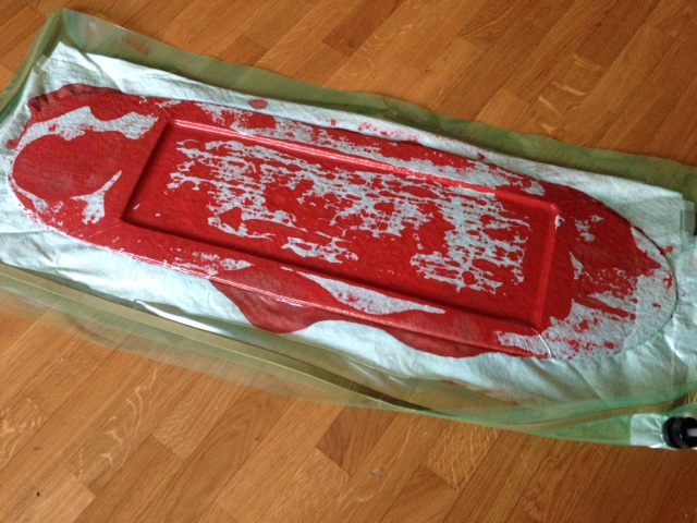

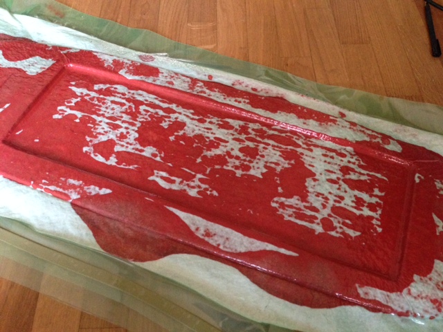

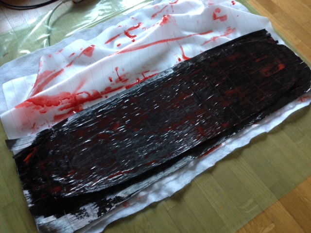

Je referme le sandwich
Et mets sous vide, ca marche; aucune fuite. On voit bien le boitier etc… démoulage demain
Pour ceux qui se demandent pourquoi je mets du rouge à part le fait que j’adore cette couleur… car cela permets de voir plus facilement ou il n’y a pas de résine lorsque je l’applique. Niveau poids, j’étais à 250 grammes le deck avant la dernière stratification (si si !!!)

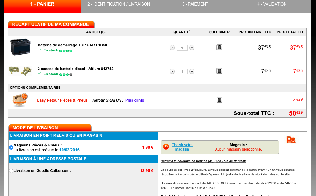

@nono, merci pour le site avec les batteries, par contre il semble impossible de se faire livrer en point relais colis… tu peux uniquement choisir un magasin. Je vais appeler demain pour voir avec eux.
ps: j’ai oublié de le mentionner, mais pour une stratification, j’ai mis deux fois 139g de résine/durcisseur… L’airex boit pas mal la résine.

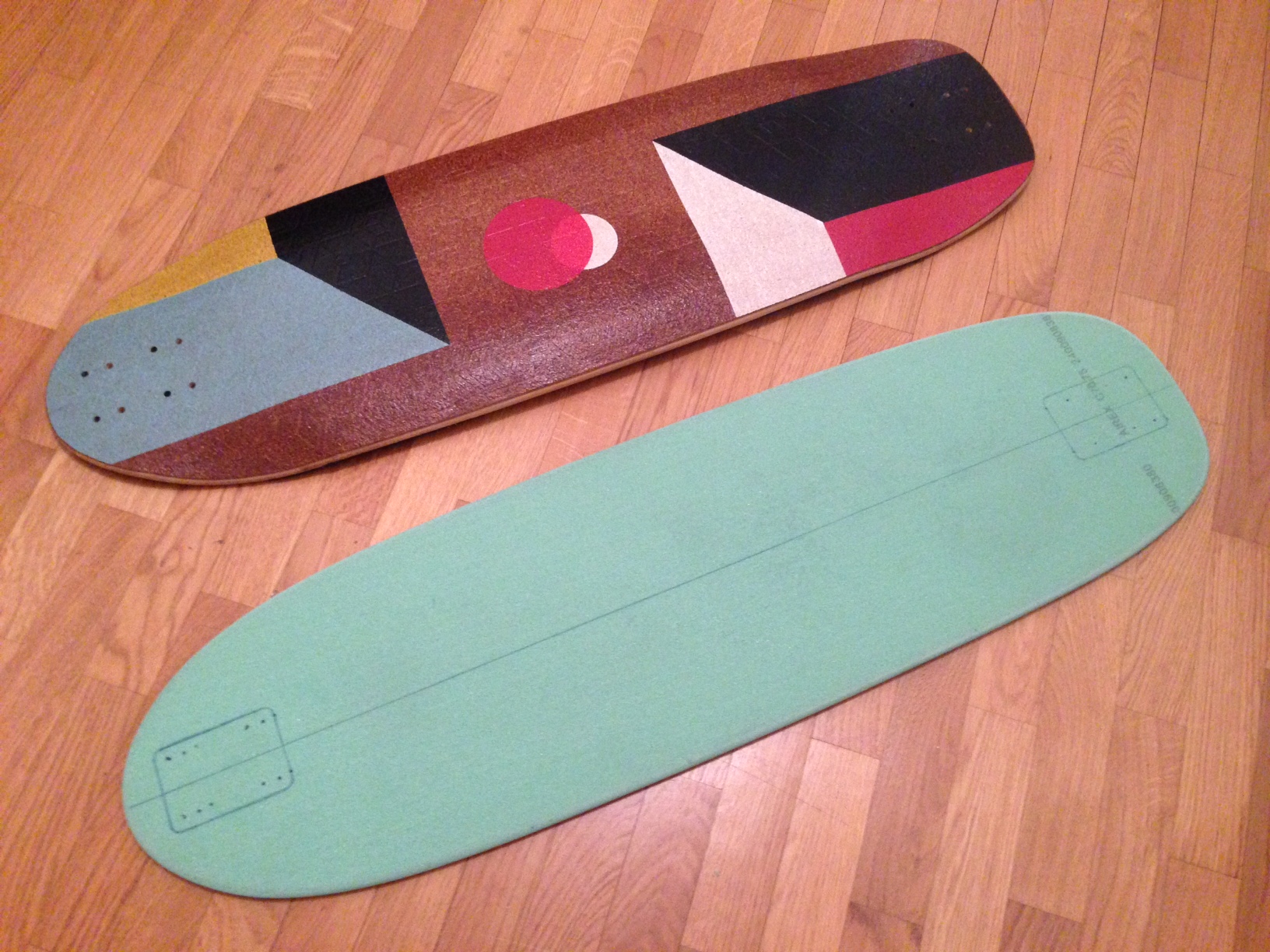

Question il fait combien ton Airex en épaisseur ? La même que la board ?
@fred : Merci
@LEM : j’ai pris de l’Airex C70.75 10mm - Je vais surement passer une commande pour de l’UD… si tu veux ou quelqu’un veut prendre quelque chose on divisera les frais de port. La qualité SICOMIN c’est quand même un cran au dessus je trouve.
Il y a une option sinon qui peut le faire à moindre coût, c’est comme on en avait parlé, de dessiner le profil de la tesseract tous les 5cms sur l’ordi ou papier (en reportant le profil actuel à chaque mesure) et le reproduire sur du bois et en faire une presse classique

Pour piècesetpneus.com j ai commandé la semaine dernière et y avait soit retrait chez eux gratuit, soit livraison en relais colis pas trop chère, ou encore livraison domicile mais plus cher.

@nono : merci ! pour le spot welder, le mec me conseille du 45/55AH en 12V - j’ai tenté sur le site et j’arrive pas à sélectionner un relais colis
