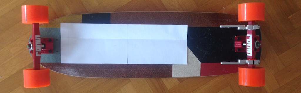

J’ai déjà le deck avec lequel je cruise depuis 3 mois environs, les trucks Ronin Cast, les roues Kegels 80mm, les mounts ADS v2, les adapters DIY pour les Ronins que vous avez vu sur le topic DIY idoine, les VESCs PCB 4.10/2.8 made in Chaka.
Richard devrait surement en proposer d’ici peu car je lui ai envoyé par la poste un set d’adapters en epoxy.
Il ne me manque plus que les moteurs, la batterie et les boitiers sous vide. Donc pas le plus compliqué à faire.

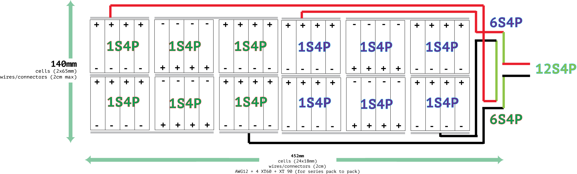

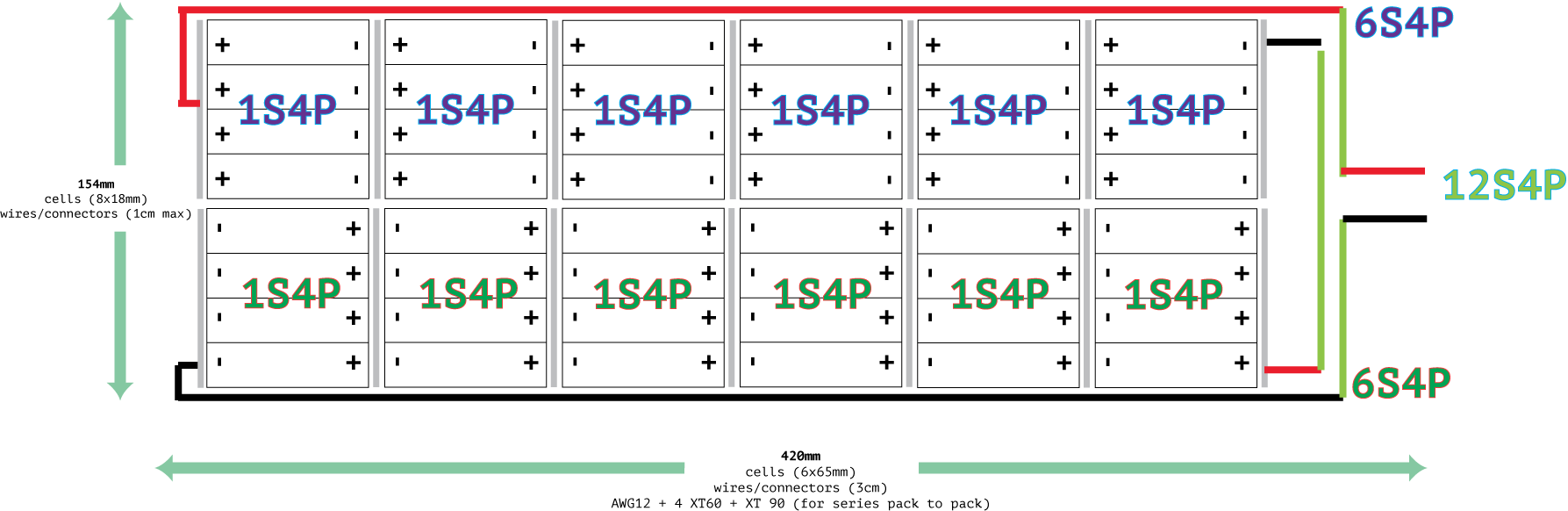

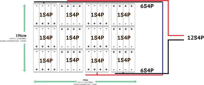

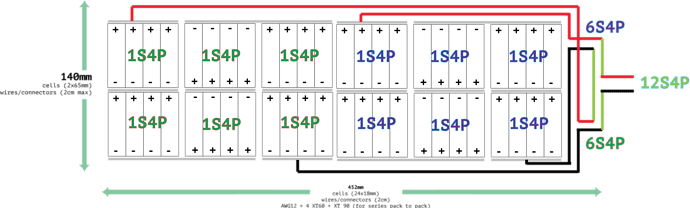

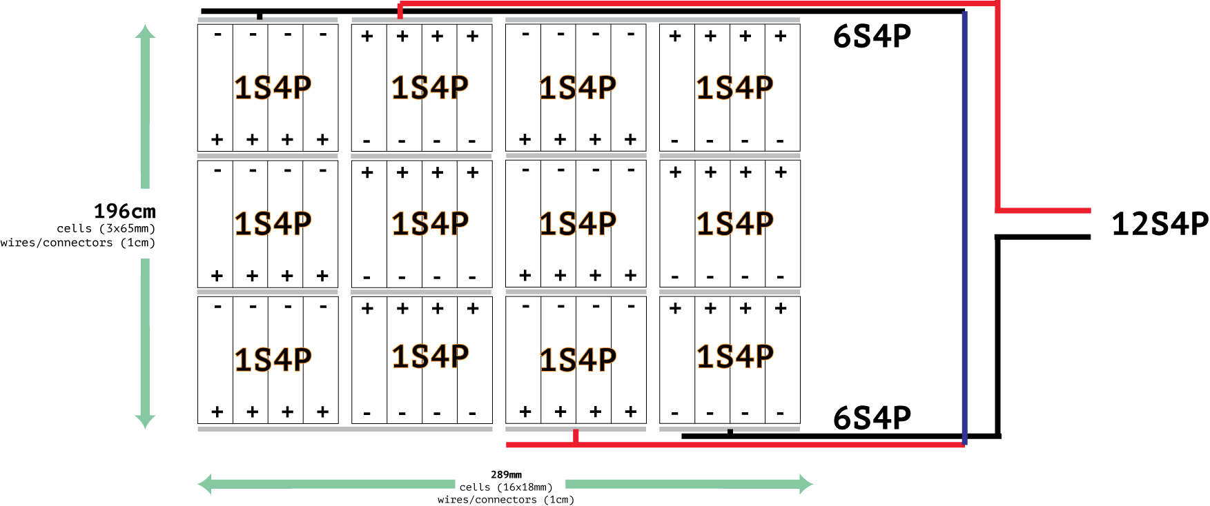

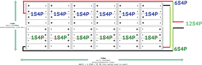

Pour les moteurs ça sera très probablement du 6355 en 190kv et pour la batterie, je vais partir sur des cellules 18650 30A 2600mAH en 12S4P soit 48 “piles”. 44g la pile cela fera 2112g de batteries pour 10400mAH avec quelques grammes pour les prises d’équilibrage et la connectique… et vu que je vais enlever pas mal de matière sur le deck (environ 7/8mm sur une grosse partie du dessous de deck qui va servir de berceau pour les batteries)… ça va rester super light, rigide (je rattraperai avec des feuilles de carbone sous vide jusqu’à avoir le flex qui me plait) et j’aurais une belle autonomie de quoi faire un aller retour Bastille / Issy les Moulineaux avec du ride non stop.
Pour le BMS, j’hésite encore, il me faut voir si ça bride pas mes specs. J’ai pas encore trop investigué là dessus donc je vais découvrir
