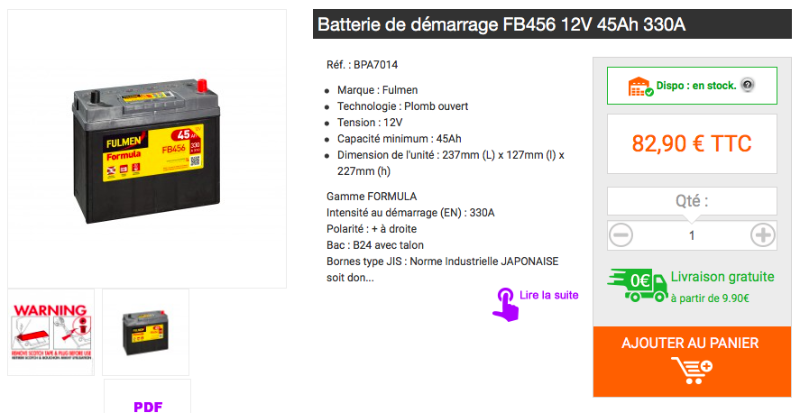

j’ai eu le spot welder ce matin
Il me manque la bande de nickel en cours d’acheminement … et la batterie … c’est super cher une batterie !!!
