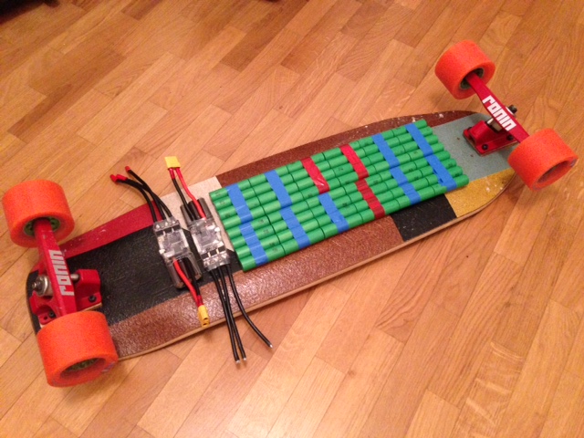

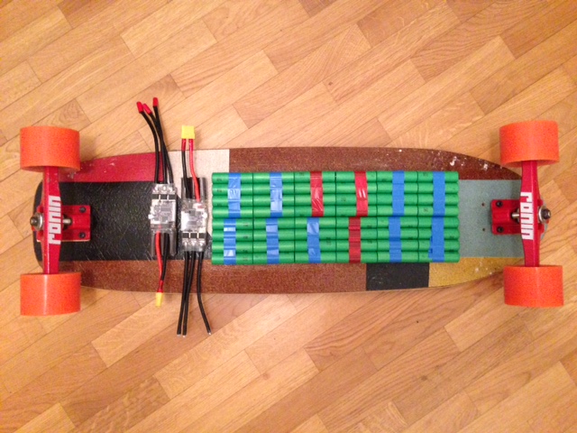

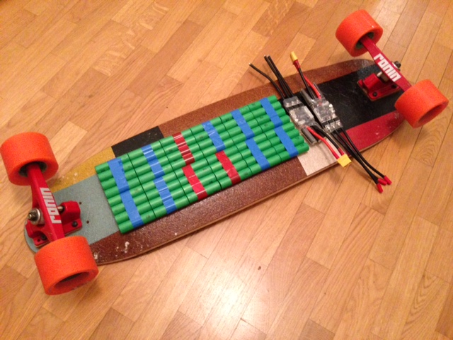

j’ai vite fait positionné les li-ion pour voir la place dispo. En 12S4P… soit une autonomie de fou furieux… ça passe nickel, quand bien même il va falloir rajouter 1 ou 2 cm pour cables et connecteurs. Je peux encore pousser 3 ou 4 cm devant si besoin.
Je pense que je vais sévèrement creuser le deck et renforcer avec de l’UD carbone, j’utiliserais le sergé 200g pour la finition. Je pensais aussi garder les détails (creusés) du tesseract que je trouve super jolis et les reporter sur mon boitier … mais ça va être trop de boulot.
Il n’y aura qu’une seule coque carbone sous le deck comme sur mon Evolve Carbon Street. Je vais la faire bien grande pour faire évoluer si nécessaire.
