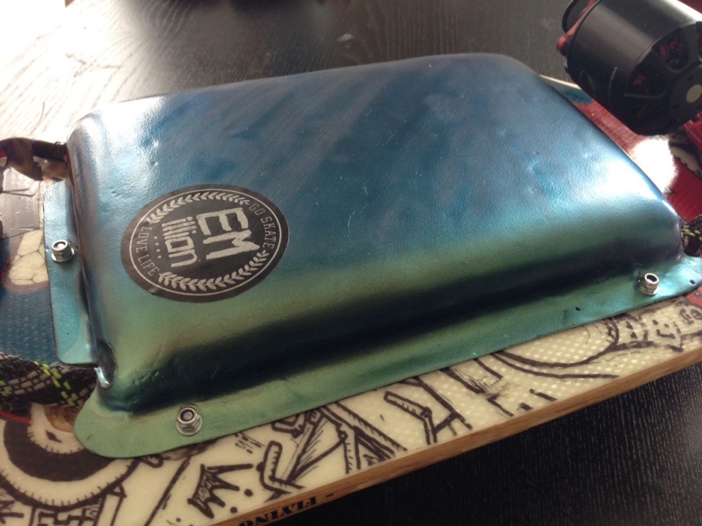

Effectivement le glacage (application d une fine couche d’epoxy sur la fibre apres sechage et poncage) ca change enormement l’aspect exterieur. Hormis quelques petites bulles (j aurais du attendre un peu avant d etendre la resine et il faisait un peu trop frais hier soir sur la terrase), c est super joli et brillant !!
J ai pas pu m empecher de mettre les doigts ce matin et c etait pas complement sec, du coup y a des traces de doigts. Pas grave je comptais quand meme poncer jusqu au poncage a l eau.
J hesite encore a mettre une couche de carbone pour l esthetique. Je galere pas mal avec les recouvrement de fibre, j ai peur que ca fasse des “bosses” dans les zones de recouvrement. Je ne peux pas le faire en une seule piece sans decoupe, la geometrie est bien trop biscornue. Je m interroge …
Cool ! j’avoue c’est un peu galère, je crois que je suis loin d’avoir fait aussi propre que toi cependant !
Ouai je pense que ta méthode de découpe par zone serait la mieux… à moins que tu l’entaille juste là où il a tes angle sinon ?
Ce qui m embete surtout c est avec le carbone.
Pour la fibre de verre, c est pas grave si une petite zone n est pas recouverte, il y a la resine et la peinture par dessus.
Avec le carbone, si une zone n est pas correctement couverte (sur un angle par exemple), ca va se voir tout de suite car on verra la blanc de la fibre en dessous. Une solution c est de mettre deux couches de carbones avec les “raccords” a des endroits differents. Mais c est pas facile.
Ouai j’avoue ça doit être un puzzle assez sympa ! J’opterais pour 1 couche la mieux possible et des petits raccords comme tu dis, poncé puis revernis, une merveille après !
Ouais pour les angles à part faires des lanières de jonction, ou alors assemblé la fibre de carbone façon patron de couture avant de l’appliquer, mais ça rend la pose compliqué.
pas évident ! à ta place je partirais sur une coque en carbone direct avec deux épaisseurs de fibre de carbone. Je partirais aussi sur des contours plus smooth, moins rectangulaires; sinon sympa ton résultat, tu t’es vraiment bien démerdé ! Pour le glaçage, le top c’est ponçage 1000, 1600… et vernis bombe 2K (mais cher) polyuréthane… ou vernis classique graffiti gloss.
