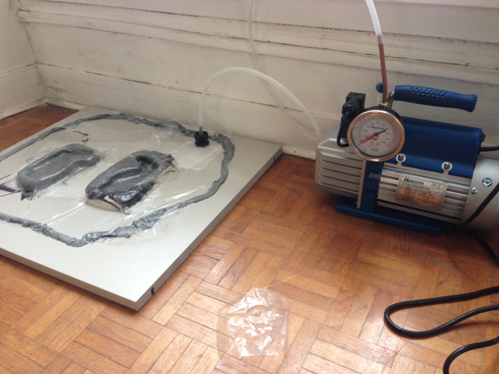

je me suis lancé ce matin dans la stratification/polymérisation de deux coques customs GT2B en carbone et… sous vide! Pas évident,voir j’aurais pas pu prendre pire car j’ai pas pris une bâche super flexible (donc très compliqué d’aller dans les angles), il faut isoler les micro fuites etc… mais une fois fait… ca tient quasi totalement la pression. Top.
Le vacuometre et l’antiretour sont ULTRA important faute de quoi difficile de connaitre la pression (notamment si une petite fuite existe).
Dans ce mode, je ne vais pas tirer bénéfice du peeltex car il est à l’intérieur du moule. Par contre sur une pose de fibre sur un deck ou un moule par l’extérieur… 0 défaut et un rendu ultra lisse et smooth.
Hâte de voir le résultat.
tu es une machine :o
TOP !!! :stuck_out_tongue: Trop classe ! Tu penses faire en infusion aussi par la suite ?
Pourquoi tu dis “je ne vais pas tirer bénéfice du peeltex car il est à l’intérieur du moule”? on peut pas aussi en mettre au dessus ? le fait qu’il soit en dessous ça va atténuer les défauts du moule sur la face extérieure des tes boitiers justement nan ? :ugeek:
En tous cas trop cool, ça te faire gagner bien du temps je pense :wink:
yes, là c’est mon premier essai et j’avais que les moules GT2B en silicone pour tester. Donc j’ai pas pris au plus simple car très petits et beaucoup de formes, d’arrondis etc… et mes premiers moules silicones sont pas totalement symétriques; bref le sketch !
oui tu peux, mais si je mets le peeltex dans mon moule en silicone c’est la galère car j’aurais sur une forme aussi petite et exotique quelques plis etc… la je l’ai mis … mais il sert à rien d’autant plus… qu’il y semble y avoir un sens… et que je l’ai mis à l’envers ! donc il reste à l’intérieur du boitier (et impossible de le décoller) ! rigolo :slight_smile:
je suis quand même convaincu que le sous vide est le top du top pour faire de la stratification et qu’après 2/3 essais ça va être un truc de malade !
ps: la pompe 40L 2 étages suffit LARGEMENT!
pour la bâche à vide, il existe plusieurs types et celle que j’ai ne correspond pas vraiment au moulage de formes complexes.
