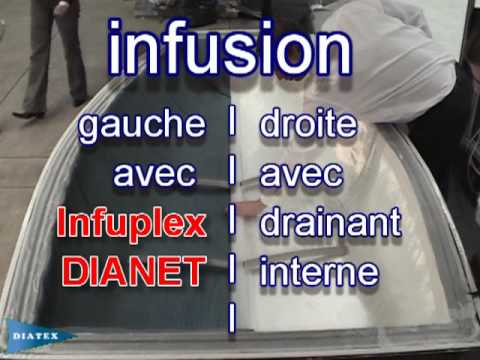

et ça t’as lu des truc sur l’INFUPLEX ?
Les recouvrements peuvent provoquer des défauts d’imprégnation sur la pièce, ils modifient également la porosité des couches additionnelles. Les oublis peuvent quant à eux avoir des conséquences dramatiques sur les caractéristiques finales de la pièce moulée.
INFUPLEX, complexe de mise sous vide est la solution à ces problèmes. Ce produit d’environnement créé par DIATEX en 2007, consiste à utiliser un complexe multicouche préexistant, qui se positionne sur l’une des faces de la pièce ou sur le tissu d’arrachage le cas échéant.
INFUPLEX regroupe deux éléments successifs décrits ci-dessus en un seul. Il comprend le film perméable aux résines et aux gaz, et le filet de drainage : plus de risque de recouvrement, plus de risque d’oublis, avec une simplicité d’utilisation.
INFUPLEX, limite l’utilisation de colle en spray et favorise la productivité des infusions.
yep, par contre c’est un peu cher pour ce que c’est; j’en discutais avec le mec de SF Composites la dernière fois car il en avait; disons que c’est intéressant mais c’est cher

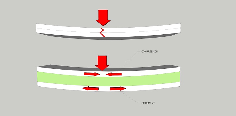

ha super cette image aussi ça répond à mes questions !

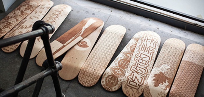

Que des plies carbone/fribre(/bois) et pê découper des vides avec un peu moins de finesse et pê pas partout pour garder en robustesse même si je pense que ça tiendrais plutôt bien :ugeek:
Et utiliser une méthode découpe lazer :!:
en tous cas ça semble pas poser de problème sur un deck même bois (selon conception bien-sur)

vous prendriez combien en épaisseur pour une amê ? entre 8 et 12 mm env. ? :ugeek:
Un sandwitch du type :
vous semblerais correcte ?
