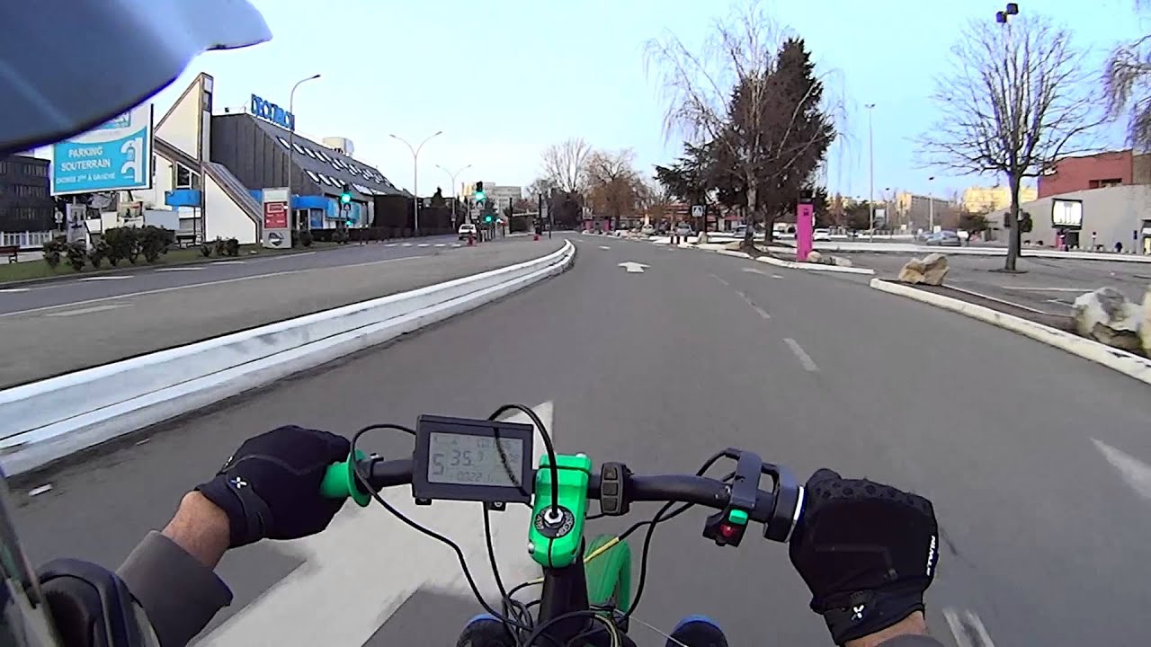

Hello, projet qui avance doucement mais j espere sûrement, voilà ma futur e-mobylette:
-base Triad DT Underworld 3
-kit Ozo Donkey, le moteur est un Ezee 1200w roue avant.
-La batterie pour l instant est une vielle Lipo 48v 10Ah.

J’ai adapté un razor powerrider 360 avec une roue de trottinette pour ma fille, le même concept mais version “gamin” avec 350w, ca nous suffit: pas de quoi faire des burn avec papa dessus mais on se marre bien!
Loool génial elle doit kiffer !!
Ah oui excellent !! moi mino j’aurai été fan
