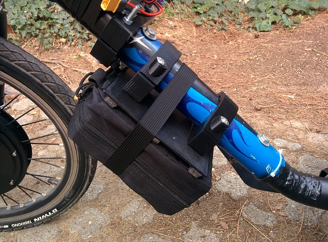

par contre ta pas de place derrière le siège pour y caser la batterie, tu vas les enrouler sur le cadre ?

  • Enrouler sur le cadre ou 3D printé/bricoler une plaque a mettre derrière le siège

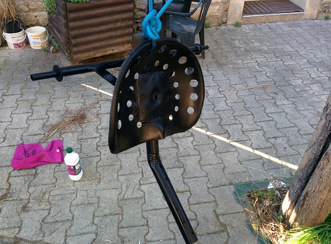

Ouai le frame c’est full récup’
  • Siège de tracteur Emmaüs
  • Fourche avant de BMX pris dans une déchetterie
Il a évoluer depuis les photos (la focbox a la place de l’ESC d’ebike notamment) mais visuellement, pas vraiment.
C’est ghetto mais ça ma coûter que dalle et ça fonctionne impec’ alors bon… ¯_(ツ)_/¯

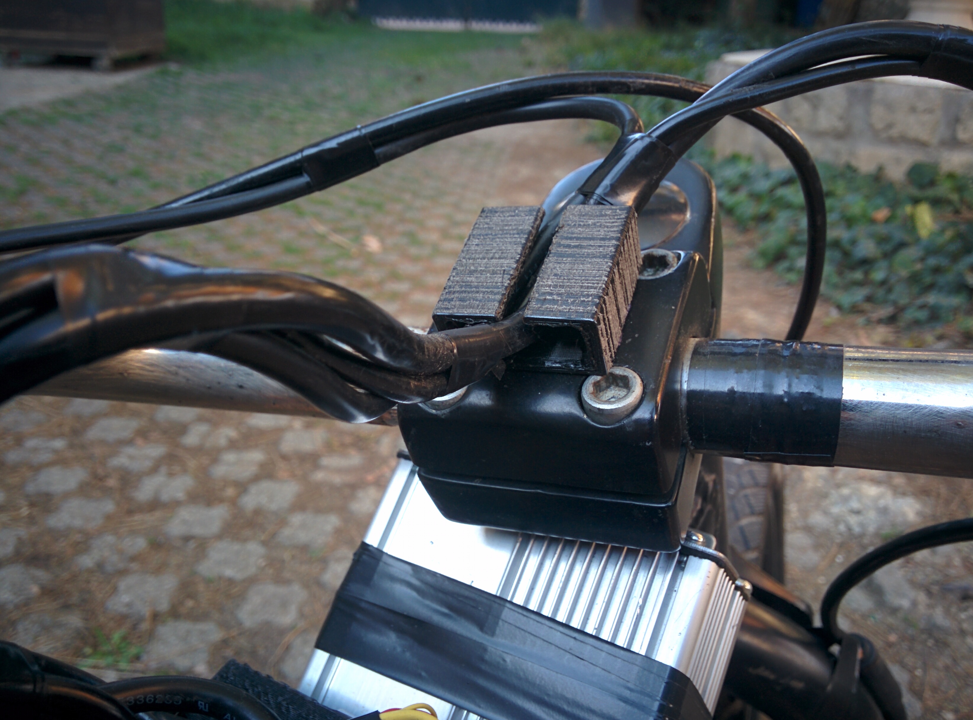

Salut cathode, sympa ton trike, j’aimerais bien essayé :smiley: ,pour le frein sur mon scooter, je l’ai pas fait avec le vesc, mais c’est possible à faire, il faut une poignée de frein équipé d’un interrupteur, genre comme ça https://fr.aliexpress.com/item/33040610638.html?spm=a2g0o.detail.1000015.1.16527b65pRLT0K&scm=1007.14452.136271.0&scm_id=1007.14452.136271.0&scm-url=1007.14452.136271.0&pvid=6a72befc-4503-4302-b811-c13a0fce5400&s=p , tu relie un des fils au +3 volts du vesc, et l’autre à l’entré signal adc2, tu règles “adc” “mapping” “adc voltage mapping” à “Current No Reverse Brake Boutton”, régler les zone morte pour pas avoir de souci en cas de déconnexion, puis régler la puissance de freinage en jouant sur “current motor max brake” dans les réglages moteur général current, -10A ça devrait être pas mal pour ta configuration.

Le radiateur du vesc6 a l’air me change la vie, en boitier closed il surchauffait ce qui avait un impact sur la puissance, maintenant il fait du 35-45°C au toucher et plus de problème.
