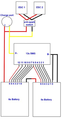

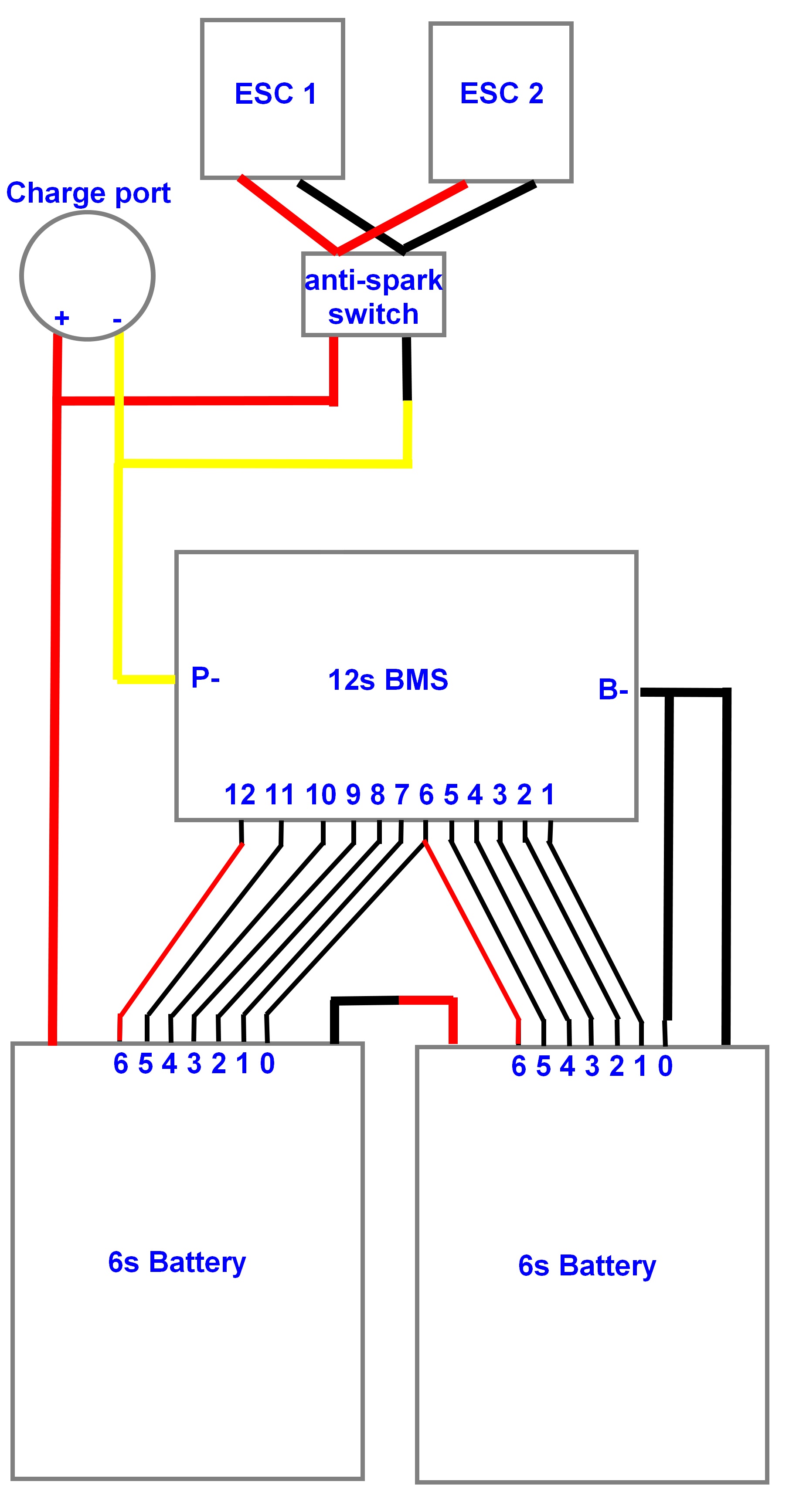

Sinon j’ai fait un schéma de câblage de l’électronique. Il manque quelques trucs comme le voltmètre etc mais dans l’ensemble, est-ce que ça tient la route ce que je compte faire ?
