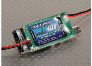

Question : est-ce que vous avez déjà essayé de brancher un UBEC sur vos batteries ? Est-ce que ça fait office d’antispark pour lui même ?
Je parle de ce genre de pièce https://hobbyking.com/en_us/turnigy-5a- … -lipo.html
