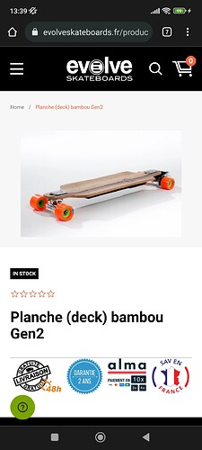

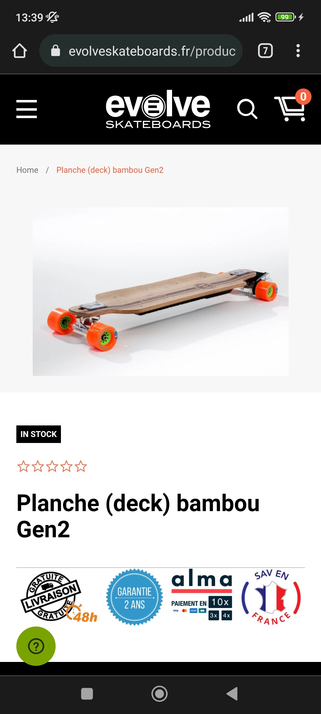

J’ai une petite question ,voilà j’aimerais changer de deck sur ma Elwing double moteur je souhaiterais (pour un deck Bambou comme sur la photo)
Je voulais savoir si c’est compatible niveau Truck et savoir si vous savez où je peux en trouver de compatible (hors Nimbus mdr )
Merci par avance et bon ride à vous

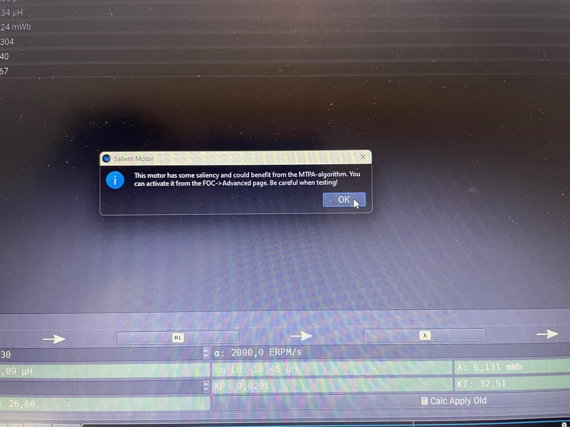

suite … après avoir refait les cablages pas de changements … j’ai donc fait la maj des FW ( de 5.0/5.1 à 5.3 ) et là la detection se passe différament , à savoir que jusque là a chaque fois que je faisait le setup moteur j’avais une case qui restait rouge ( Lq-Ld ) et maintenant c’est vert !
et j’ai un nouveau mlessage que je ne comprends pas … voir photo … c’est interressant cette fonction ??
voila tout a l’air ok , test plus serieux dans la journée … en tous cas apres cette derniere modis j’ai été surpris au demarrage , ca pars plus fort !
