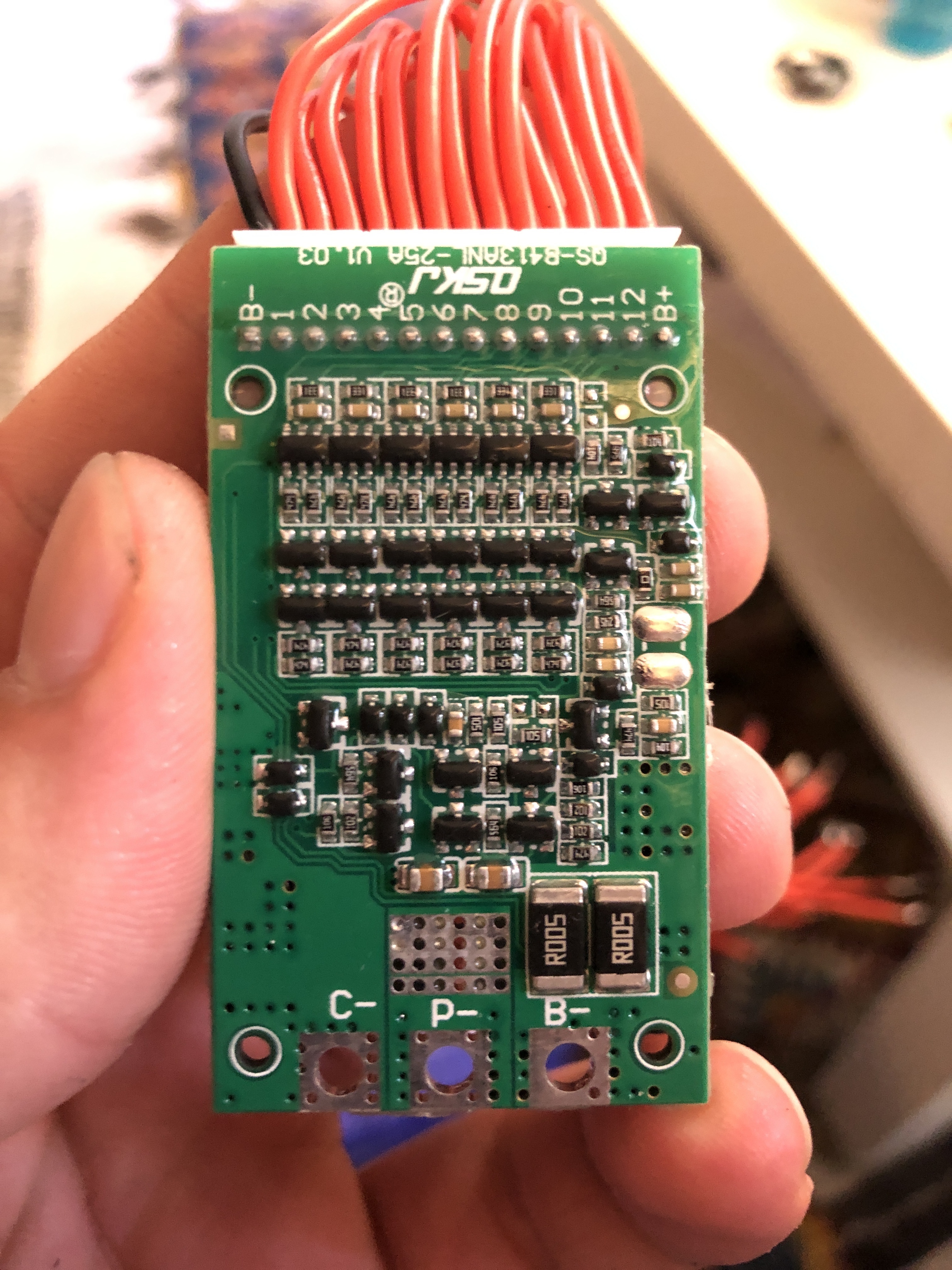

Hello la team, est-ce qu’on doit obligatoirement brancher le P- du BMS ?
Hub ou belt ? En soit jamais avec des roues en urethane. Après tu peux toujours passer le train avant à l’arrière et vis versa.
ça dépends si tu veux utiliser le BMS en décharge pour protéger la batterie .
Non pas particulièrement … Mais du coup dans cette configuration le BMS fonctionnera que pendant les phases de chargement de la batterie ?
