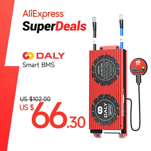

je voudrais trouver un bms de 12s 120a pour ma batterie en 12s5p (molicel p42)
cependant j’ai un peu de mal et j’ai seulement pu trouver un bms (Li-ion 13S 48V BT 120a)
je voulais donc savoir s’il y avait un problème si jutilisais un bms 13s avec une batterie de 12s
A part si c’est un bms intelligent (si c’est pas marqué c’est que s’en est pas un), ça ne va pas convenir
Je te conseille de bypass le bms pour la décharge pour qu’un bms capable de moins d’ampères te convienne
ya marqué qu’il est intelligent ca devrait donc marcher ?
ps j’ai envoyé un message au vendeur
