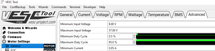

Je me demande pourquoi est ce qu’on doit limiter le duty cycle dans un vesc ?
Parce qu’il n’est techniquement pas possible d’obtenir 100% avec les composants qu’il utilise.
95% est la limite safe.
95% est la valeur par défaut dans vesc tool ?
j’arrive pas à trouver le réglage, je suis aveugle ?
Je suis bien aveugle, merci beaucoup
