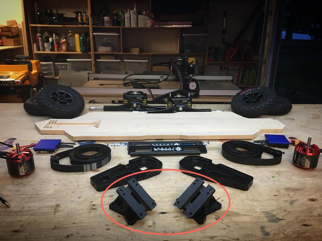

bonjour,
j’avais dans l’idée de me faire un esk8 diy avec une planche « classique » (bustin sportster pas trop souple, pas trop rigide)
mais avec des trucks trampa (mini, pour la ville)
le probleme ca va etre l’angle des trucks
je sais qu’il existe des adaptateurs, mais le probleme c’est que ca va rehausser la planche.
quelqu’un a deja tenté?
une autre idée, des conseils ?
l’idée a la base c’est de faire un esk8 type ville/ tout chemin (pas tout terrain) qui carve un minimum, puisse prendre de la vitesse (stable), soit agréable sur route abimée, et qui ai un poids resonnable
oui, j’avais crée des risers compatible skate/trampa ou mbs matrix pour cela il y a quelques années. tu peux en trouver chez 3D Servisas qui a repris mon design
https://www.instagram.com/p/BT_9c3nhYzF/
donc soit des raiser, soit partir sur des decks de mountain boards .
pas trop le choix :confused:
J’ai une paire à vzndre de ces risers si tu veux.
Mais pas dispo avant fin décembre/début janvier.
