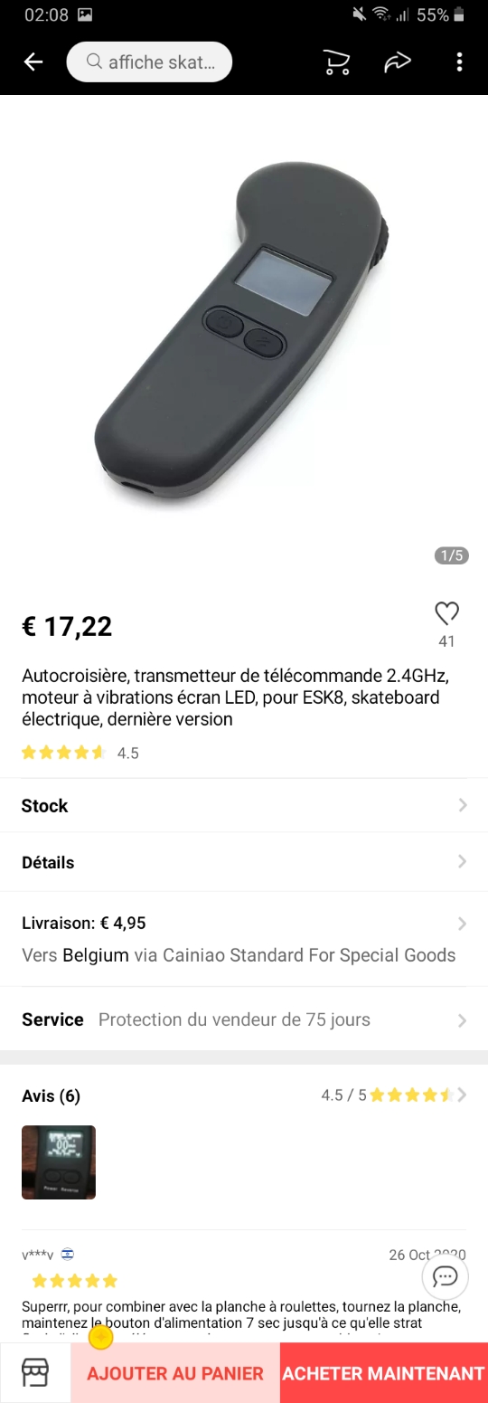

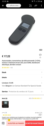

Bonjour à tous,
J’ai commander une télécommande fatjay sur Aliexpress et a ma grande surprise il n’y a pas de recepteur fourni avec ? Quel genre de recepteur je peux utiliser pour faire fonctionner l’ensemble ?
Merci pour votre aide.
