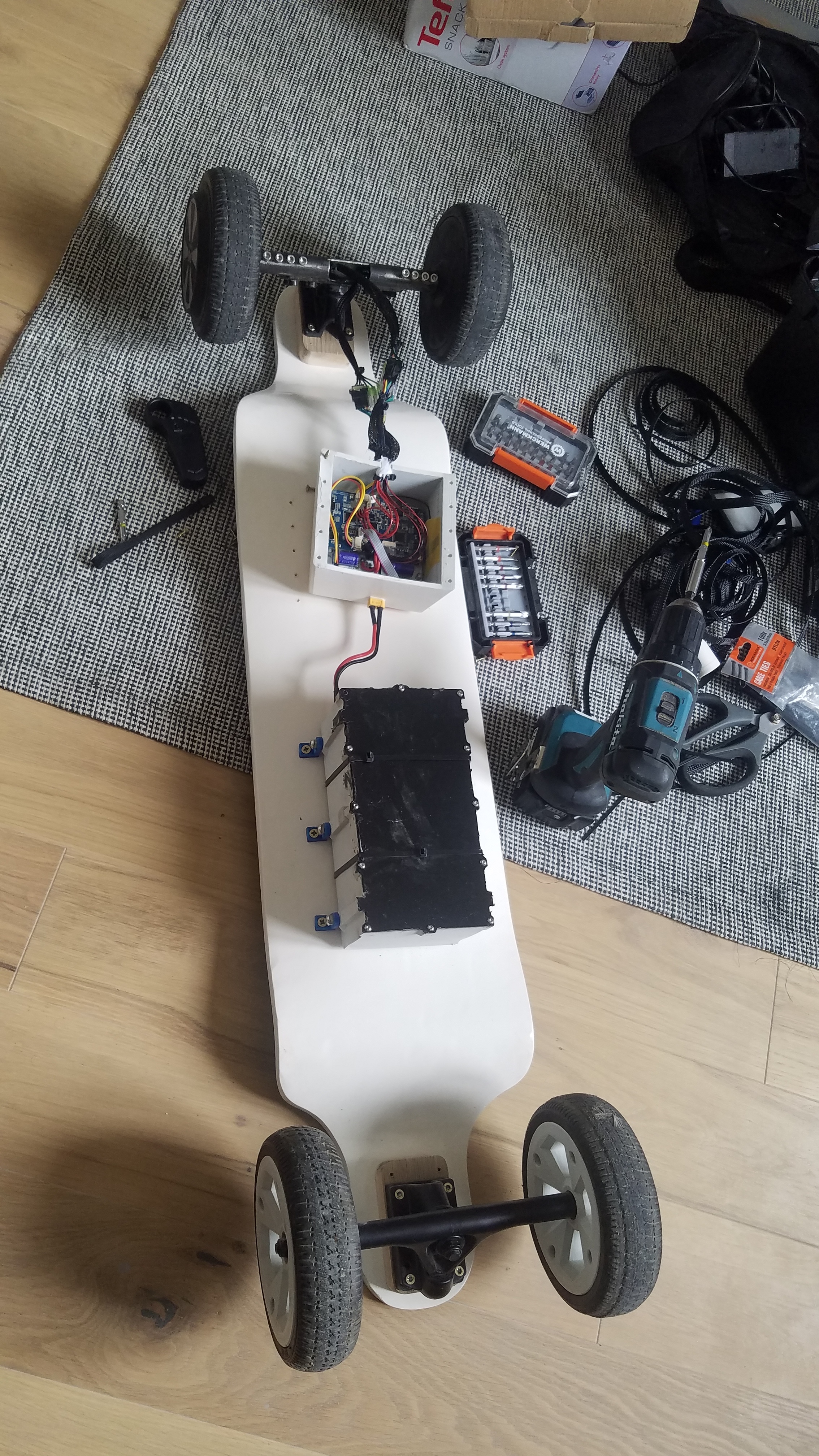

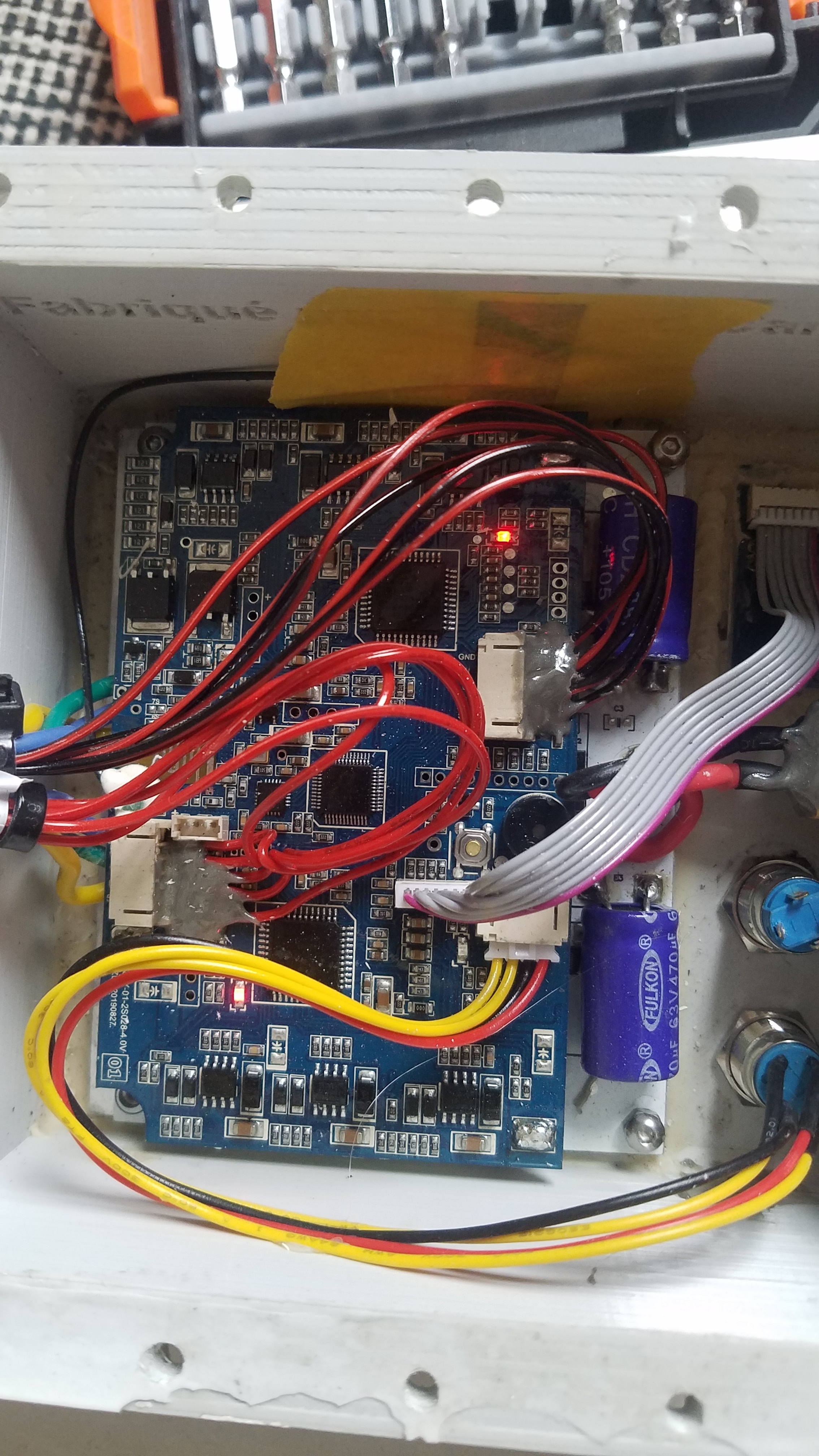

Bonjour, je suis complètement nouveau sur le forum, et dans le monde du eskate (mais pas du bricolage et des EV diy). Et après avoir fait mon skate avec ce que j’ai trouvé dans mon stock de pièces+ quelques achats (~300€ y compris les pièces que j’avais déjà) j’ai un problème de capteurs hall. Mes moteur sont deux roues de hoverboard, pas cher, puissantes et fiables et avec lesquelles j’ai l’habitude de travailler. Habituellement je les fais tourner avec des contrôleurs de ebike 350w a 10€ (sous 60v ça fait 1200w de puissance pour pas cher c’est super). Mais la pour la première fois j’ai du utiliser un contrôleur de eskate acheté sur Aliexpress, j’ai soudé des connecteurs adapté au roues pour les capteurs hall ( voir photo pour le cablage) mais j’ai l’impression de tourner sans capteurs, (faible couple, ça beug a grande vitesse et c’est bruyant). Sur les contrôleurs de ebike il y a un calibrage des capteurs hall qui doit être fait sauf que sur ce contrôleur je ne sais pas si il existe ou comment le faire. Quelqu’un a une idée ?
Ps: j’espère être dans le bon topic.
Voilà le skate
Et le fameux controller qui pose problème
