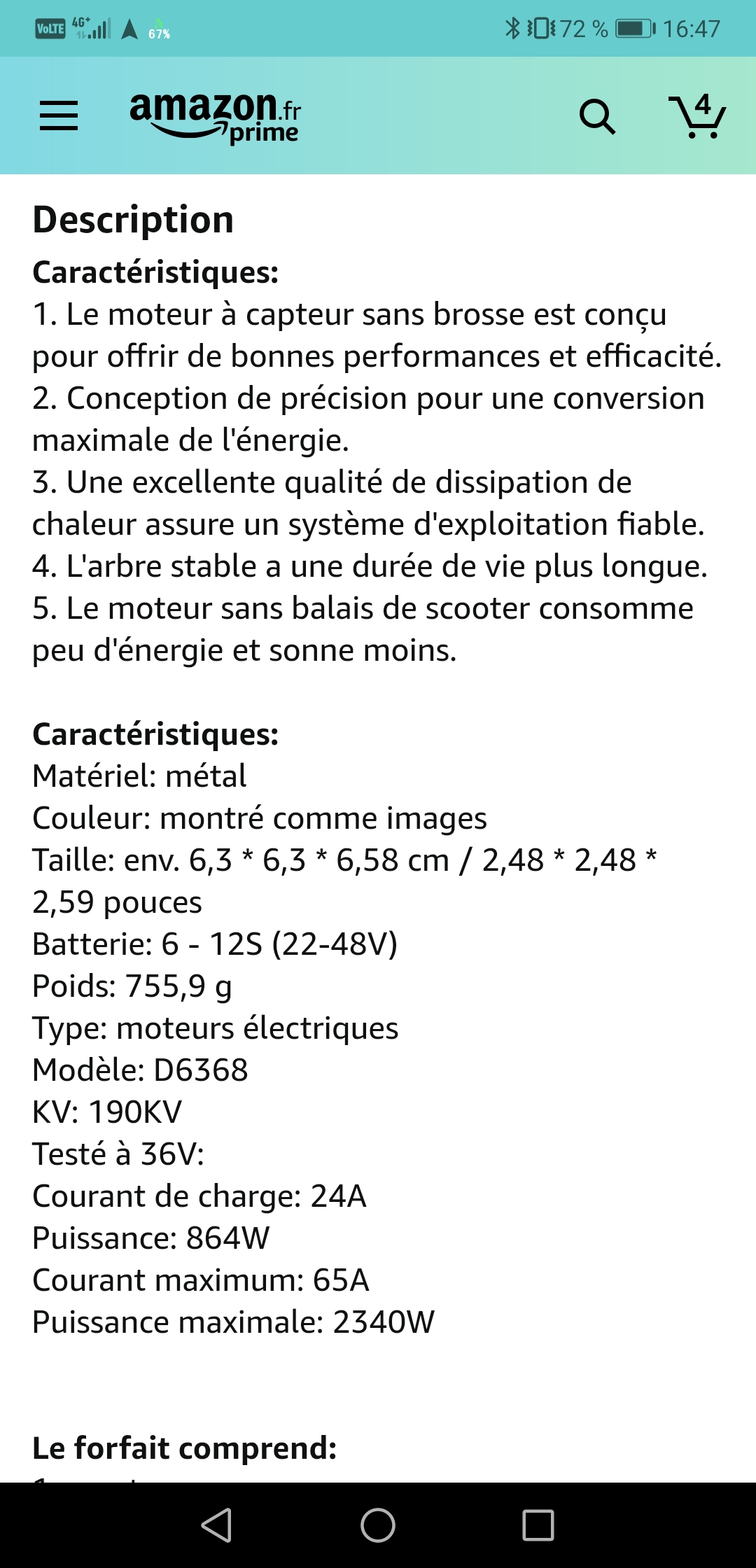

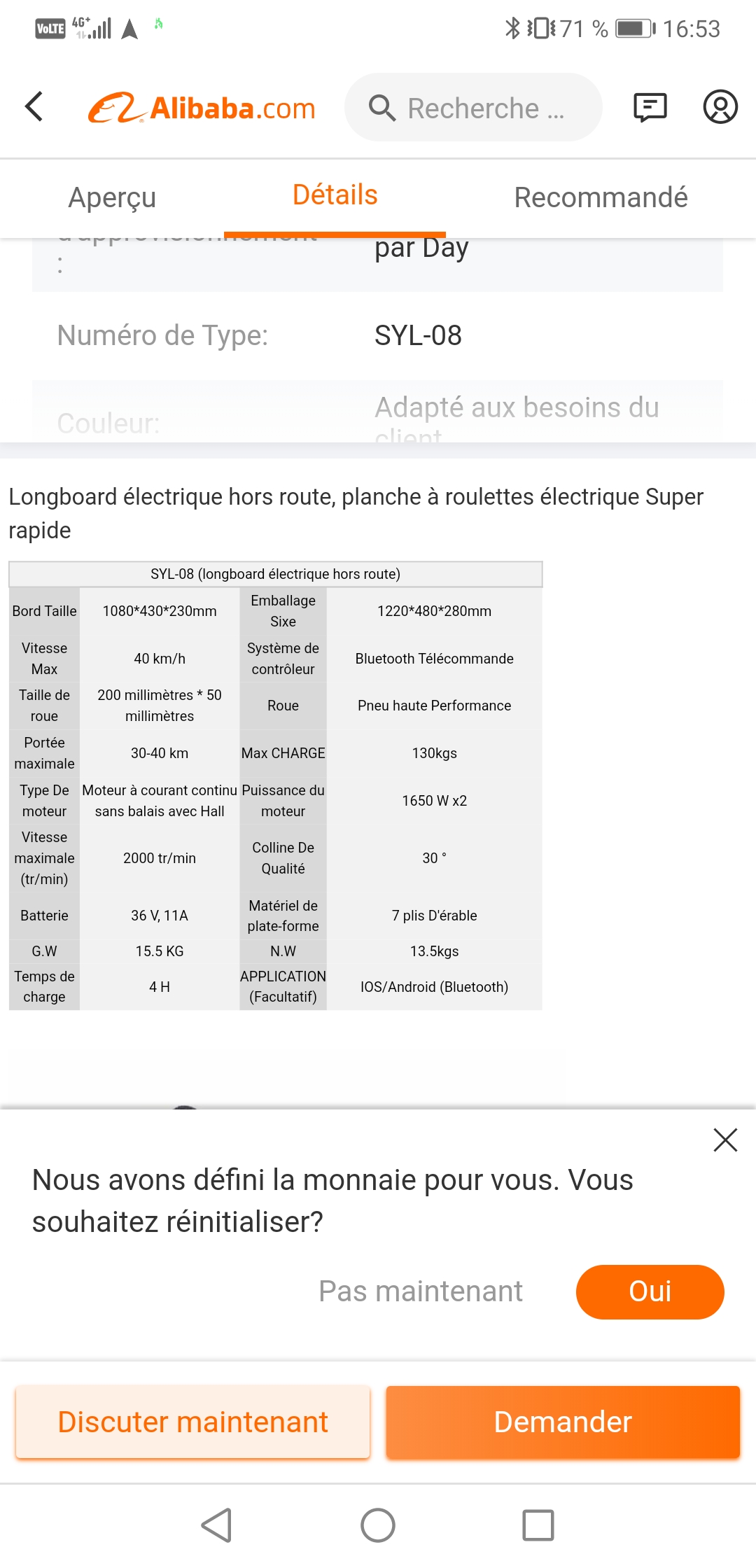

Bonjour la commu pour un prix très intéressant on me propose une Syl 08 avec un des deux moteur défaillant. MALHEURSEMENT Il aurait prit l’eau ( il s’allume en gros puis au bout de 5 mn s’arrête ).
J’ai pensais le remplacer le moteur mais impossible de trouver la référence de leurs moteur…
En fouillant sur amazon j’ai trouvé ça!
J’ai une carte cadeau limite ça m’arrange de passer par eux
Ma question est la suivante si mes deux moteurs n’ont pas la même puissance c’est dangereux ? ! !
Merci d’avance pour vos réponse
Au pire, tu prends deux moteurs neufs un poil plus puissants. Ils ne tireront que ce que l’ESC leur enverra…
