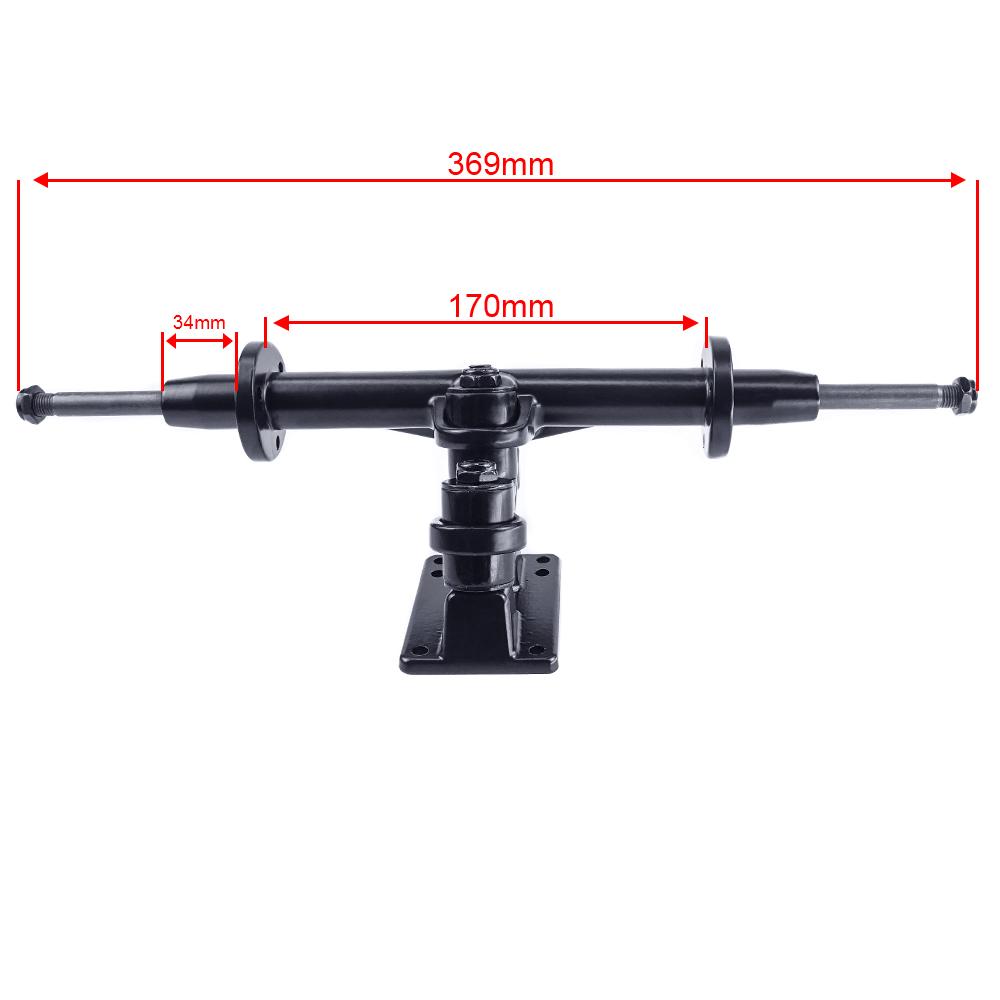

Débutant dans le DIY, j’ai juste besoin d’une petite confirmation… Si je pars sur ce moteur en dual :
Ca passe bien avec ces trucks, on est d’accord ?
Les SK3 6374 font 87mm de long soit 87x2 = 174. 180mm avec un peu de marge entre les 2.
Donc tout dépend de tes mounts, s’ils sont monté côté intérieur ou extérieur des bagues.

Merci pour le détail @Pimousse, j’étais persuadé qu’ils ne faisaient que 74mm, d’où leur nom :sweat_smile: Je vais creuser un peu, ça me parait un peu juste

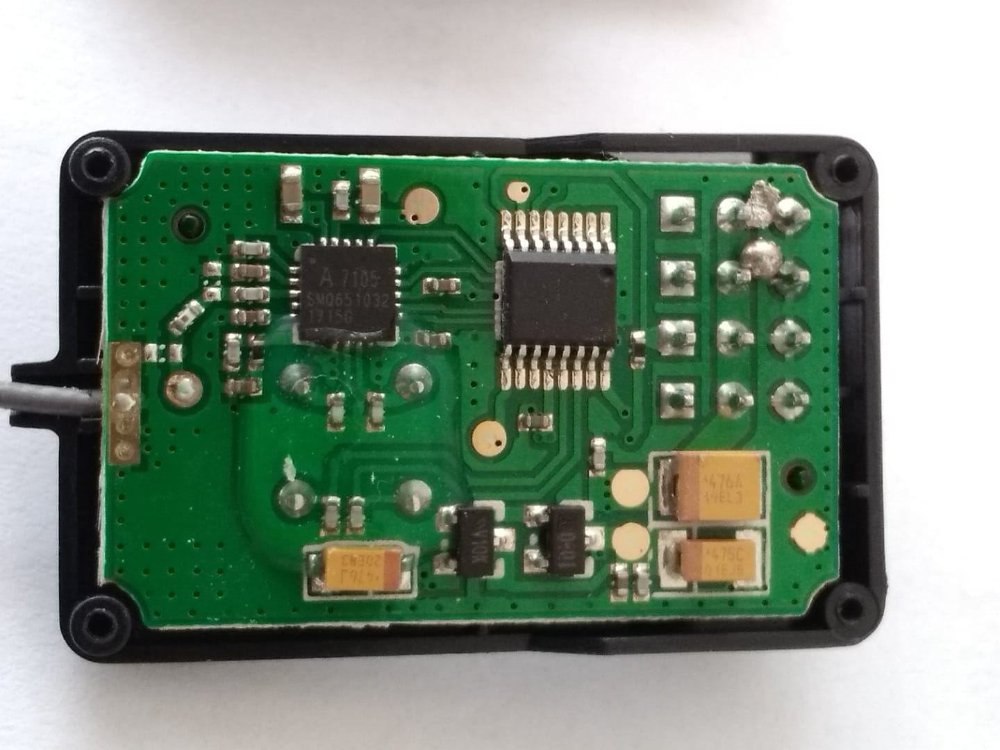

En secouant le récepteur, il y a un truc qui se ballade à l’intérieur, ça fait clic, clic, clic. Donc probablement un souci avec le Rx qui fait un bug et met la Unity HS quand je le branche.

Voila d’où venait le soucis.
Un faux contact dans le récepteur à cause d’une boulette d’étain qui a réussi à s’introduire dans le Rx.
tout bloqué pour une connerie.
Ah oui, quand même :laughing:
Mais du coup, y’avait même 2 boulettes, non ?
Il y a une boulette et en plus, un reste d’étain de quand j’ai vidé ma pompe à dé-soudé.
Il faut faire super attention avant de refermer ses boites pour éviter ce genre de soucis.
Ça aurait pu être un faux contact plus dommageable. Je m’en sort bien.
