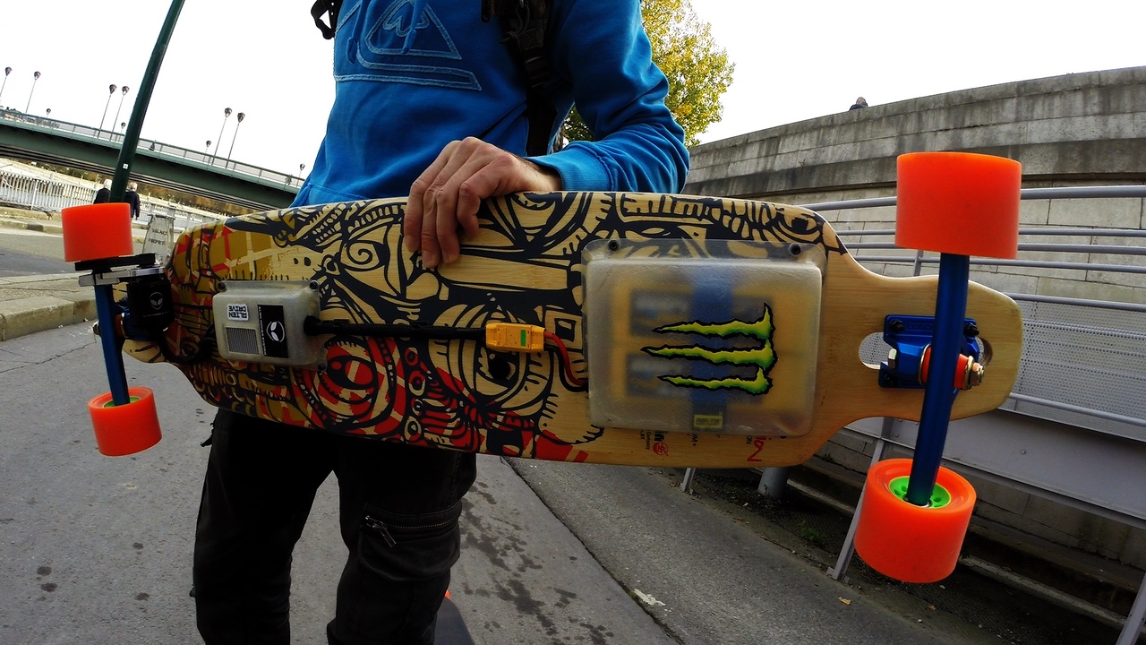

here it goes - ultra ©lean !!!
Yes merci pour les photos.

:o MAGNIFIQUE ta board !!!
Minimaliste, classe, light… Chapeau pour le build, c’est très propre !!!
Merci Riako,
propre tu crois pas si bien dire j’ai pris une grosse averse sur les 800 dernier mètre du trajet aujourd’hui et j’emmenais pas large avec la radio dans la poche pour la protéger de la pluie. Heureusement que les boîtiers étaient la pour protéger, j’ai quand même ouvert et je vais laisser sécher 24h pour être sur. Il y a que le moteur qui a ramassé plein de sable avec les projections d’eau, je passerais un coup de soufflette demain en espérant que rien ne soit endommager.
:ugeek: okay ! de justesse alors ! ouai bien vu au cas quand même
alors sec ou pas sec
regardes aussi tes roulements
Wai c’est tout bon, juste un coup de soufflette sur le moteur pour enlever les saletés , les roulements ca a l’air bon sauf une roue qui roule légèrement moins bien mais pas sur que ca vienne de la flotte, j’ai souvent le même problème sur mes autres boards.
