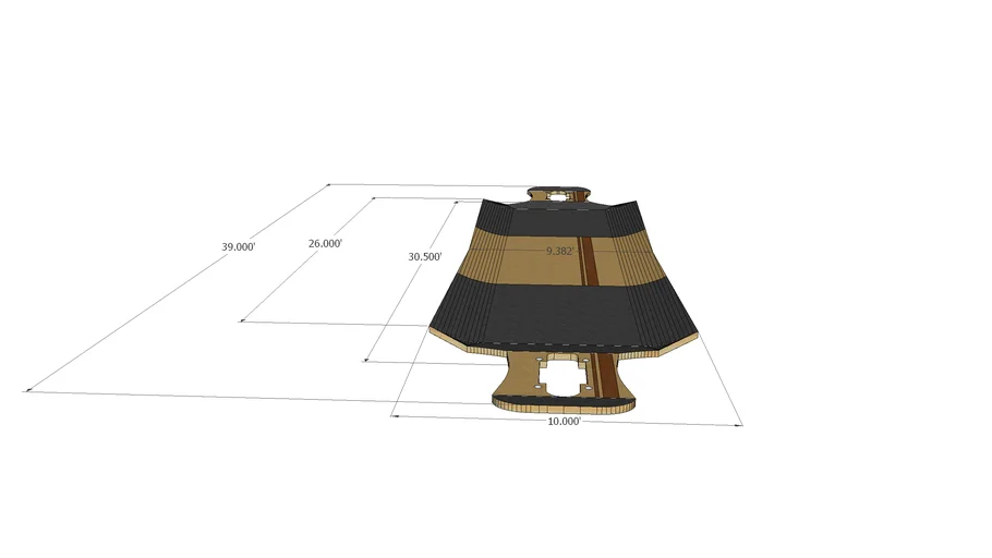

Je suis tjrs en train de creuser la modélisation de la planche, puis du moule…
Vous, qui en avez physiquement sous la main, pourriez vous me dire ce que vous pensez de ce modèle ?
Ca pourrait me servir de base de modélisation, au niveau des longueurs, concave, etc…
Merci pour les infos.
Effectivement ça y ressemble (sans le creux devant la remontée du drop-down).

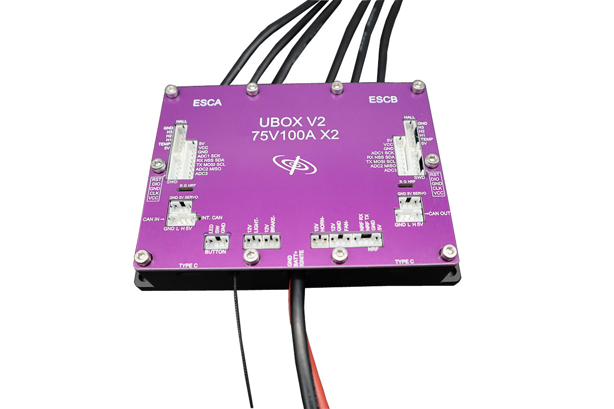

Aujourd’hui, j’arrête de traîner sur la commande du vesc, c’est aujourd’hui ou jamais. ^^
Je pars toujours sur le spintend (je ferais le cobaye de cette nouvelle version).
Entre un V75/2x100A ou un V100/2x100A, est ce qu’il y a un intérêt à prendre le plus gros si je reste dans des tailles de batterie en 12S*P, moins de 50 volts du coup ?
Pour les Ampères envoyés aux moteurs, le 2x100 ne change pas entre les deux modèles.
Et avec des moteurs Evolves basiques, normalement je reste largement en dessous de 100A.
A moins qu’il y ait une relation entre les tension et amperages, mais là aussi il me semble que niveau tension, même avec le 75v, les deux moteurs ne souffriront pas d’un manque de tension (donc d’amperage).
