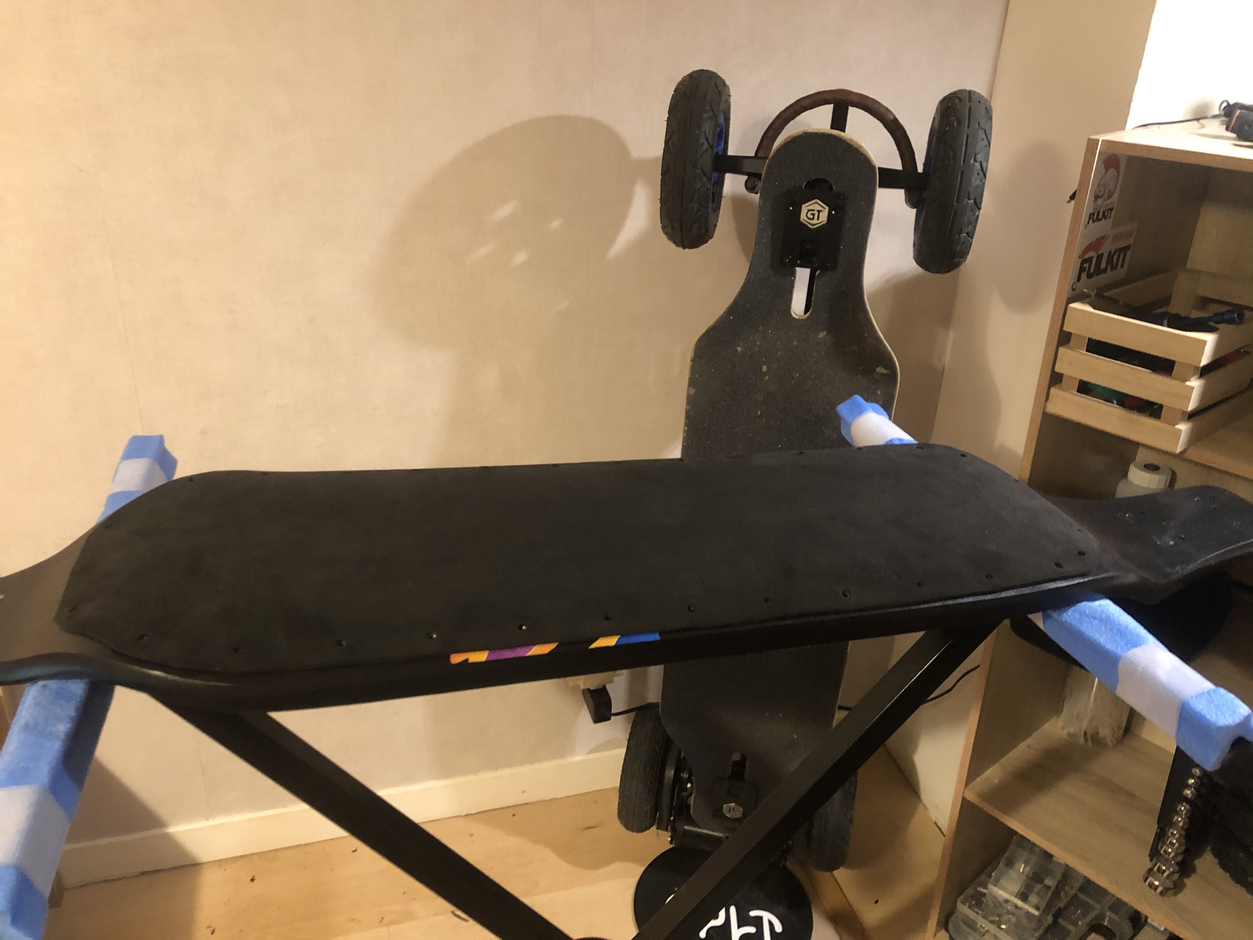

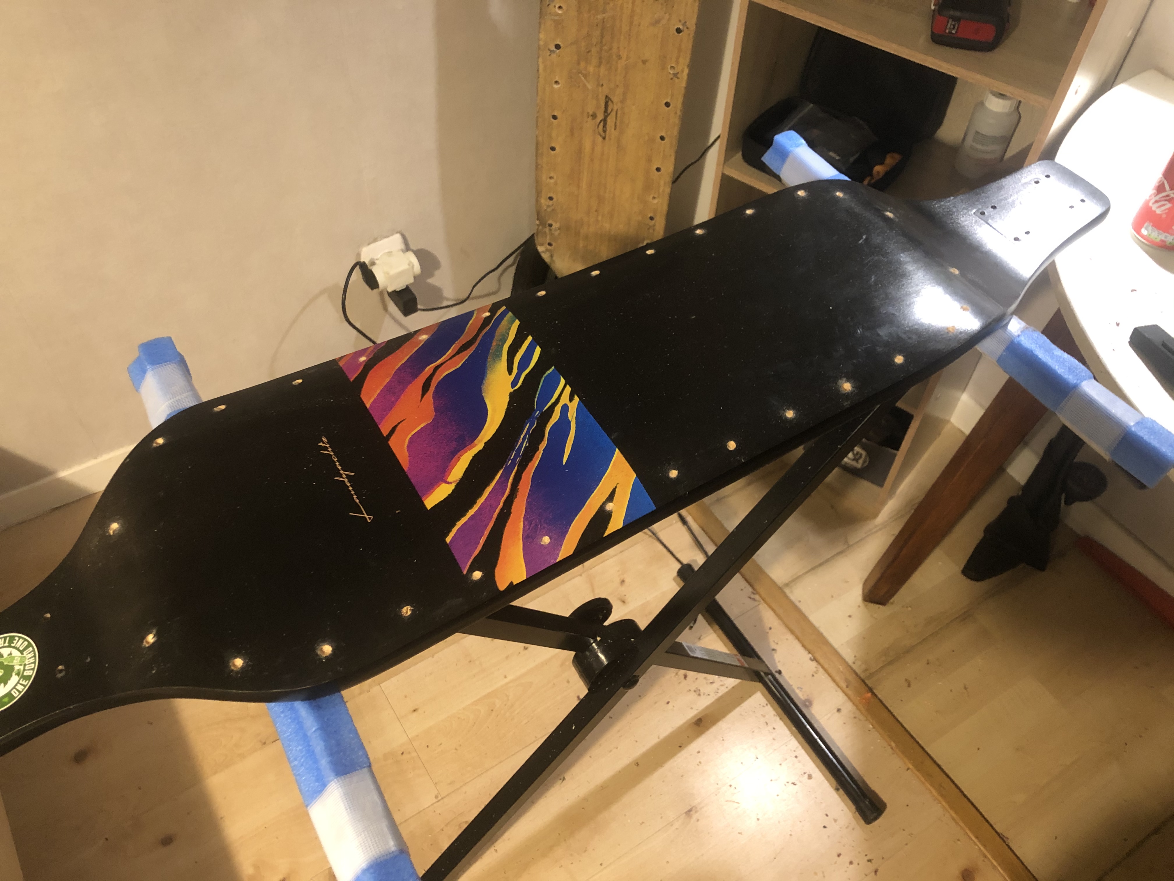

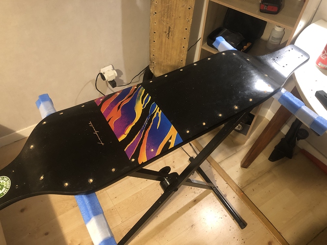

Etape en cours : fixer l’enclosure au deck.

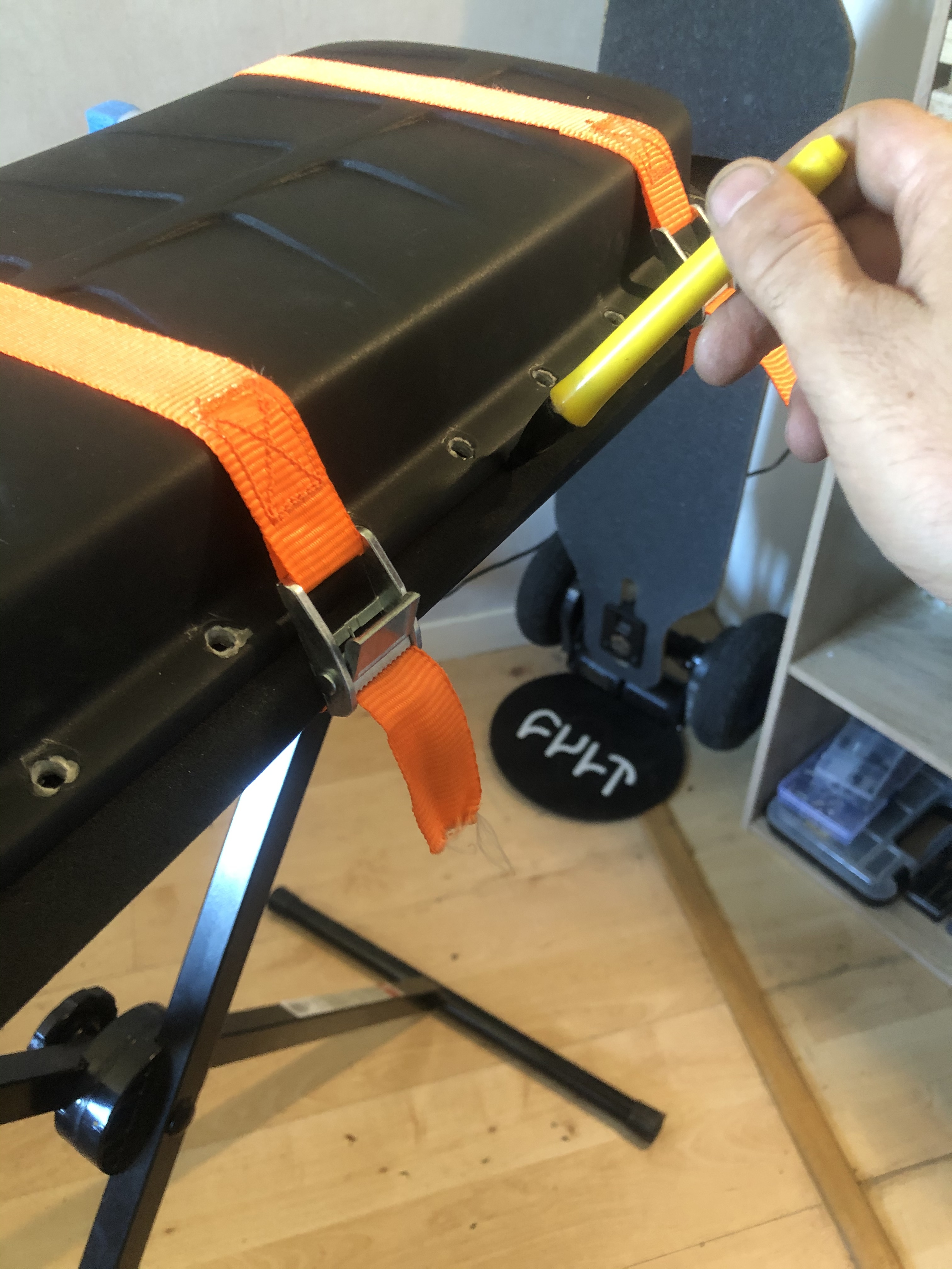

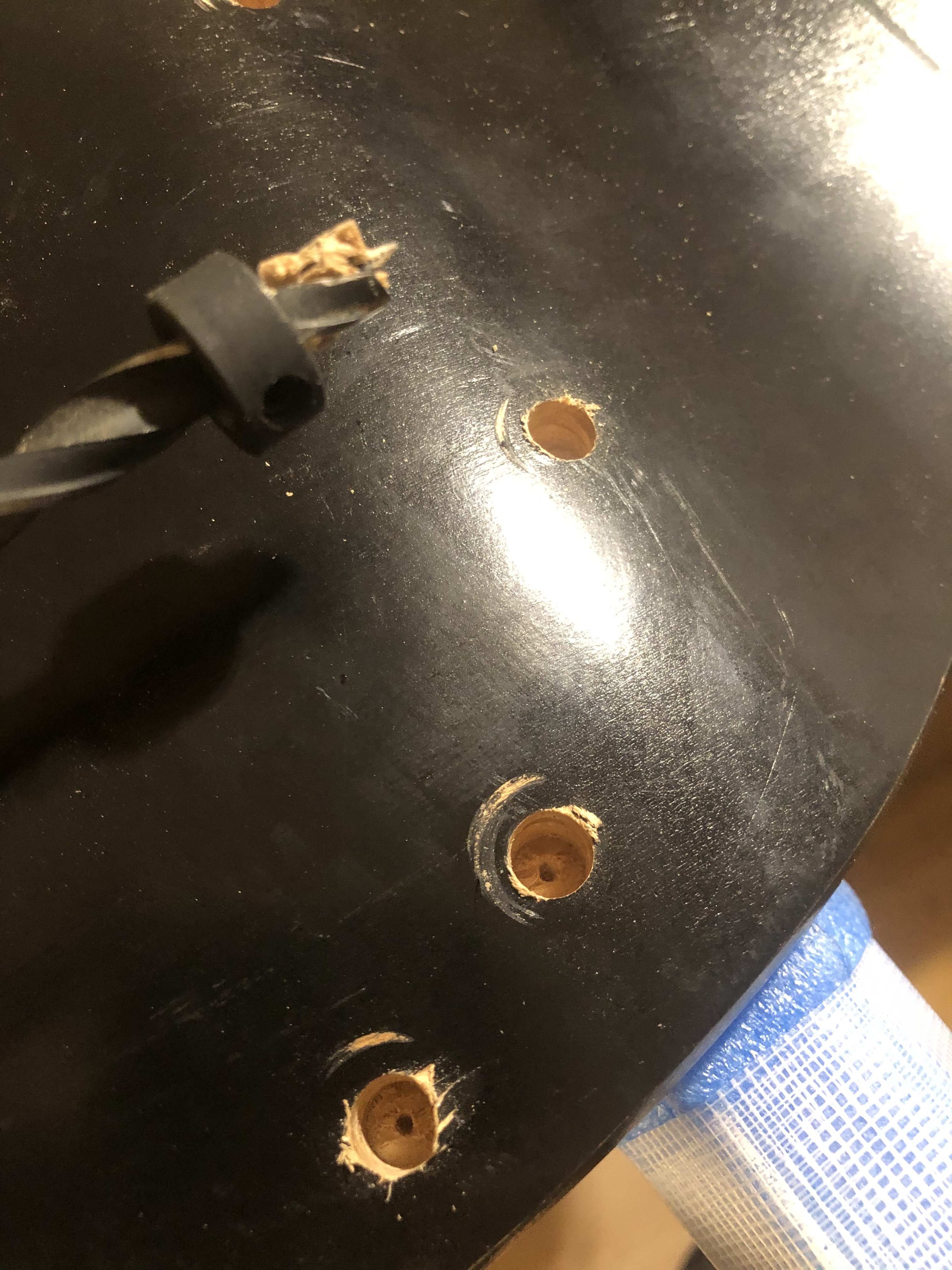

Pour ça j’ai utilisé des insert bois M6x10.
Percage diametre 6 :

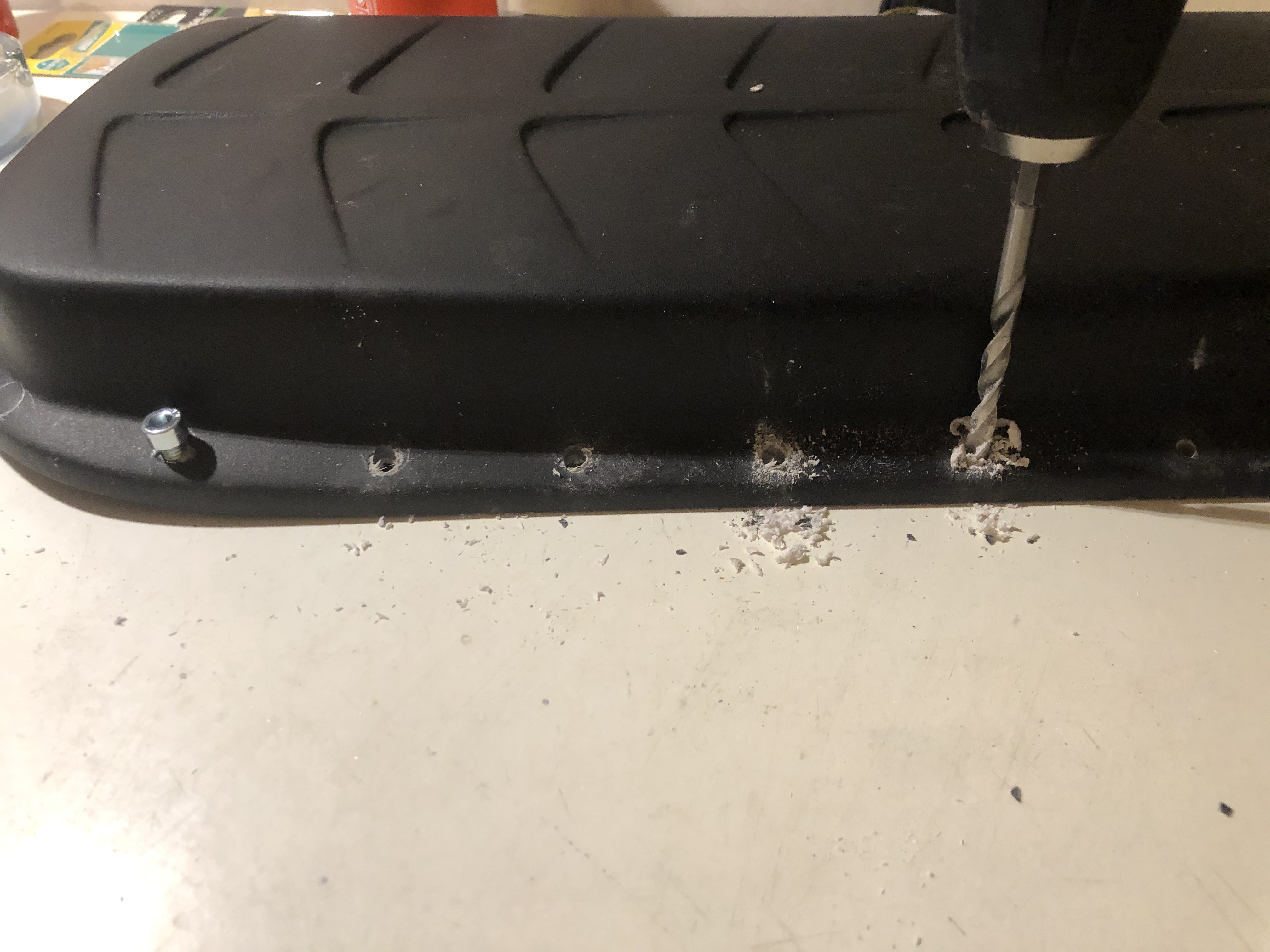

Repères sur le deck avec le forêt diamètre 6 :
Perçage diamètre 8 profondeur 10mm :

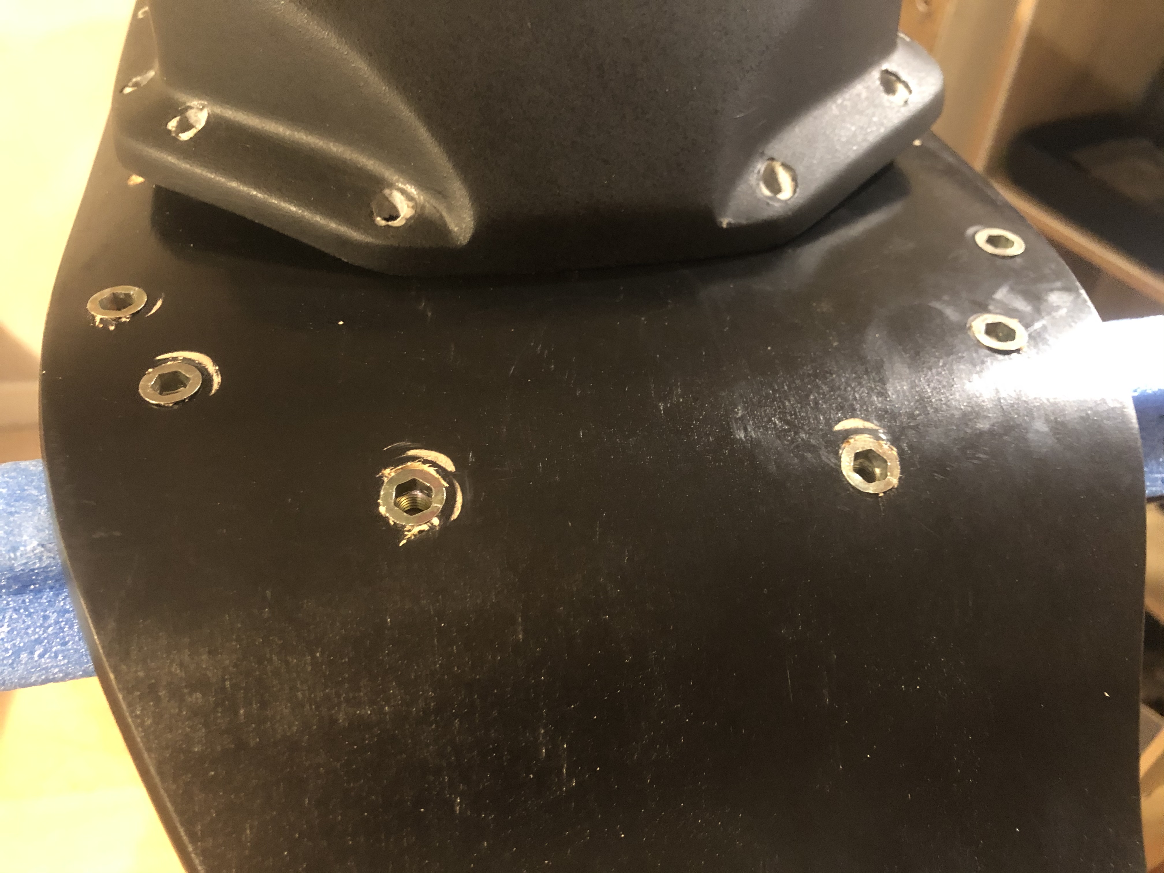

Insert M6x10
Et voila :

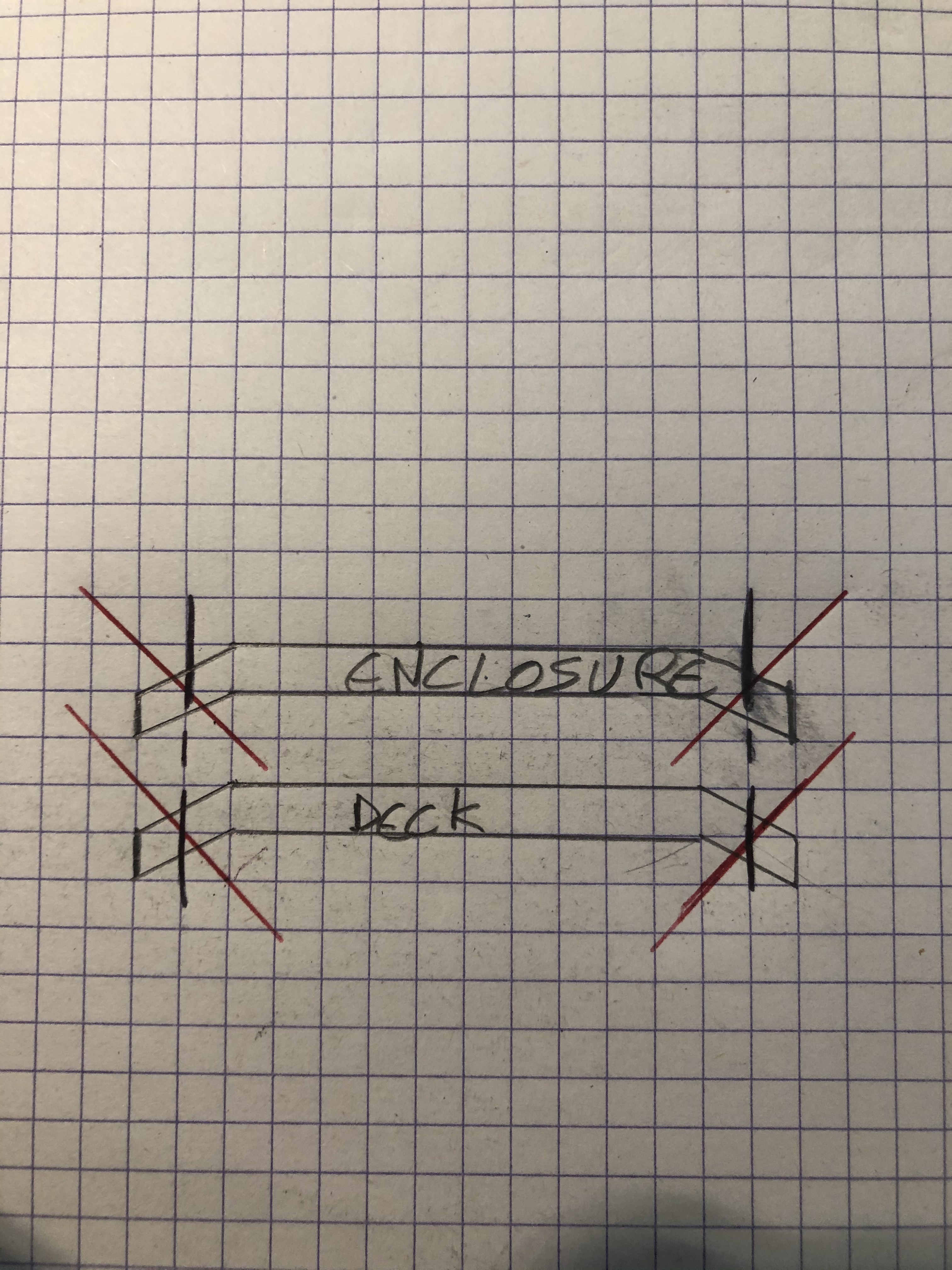

Les détails qui fâchent : il me faut trouver une solution pour le logement des têtes des vis et pour l’étanchéité

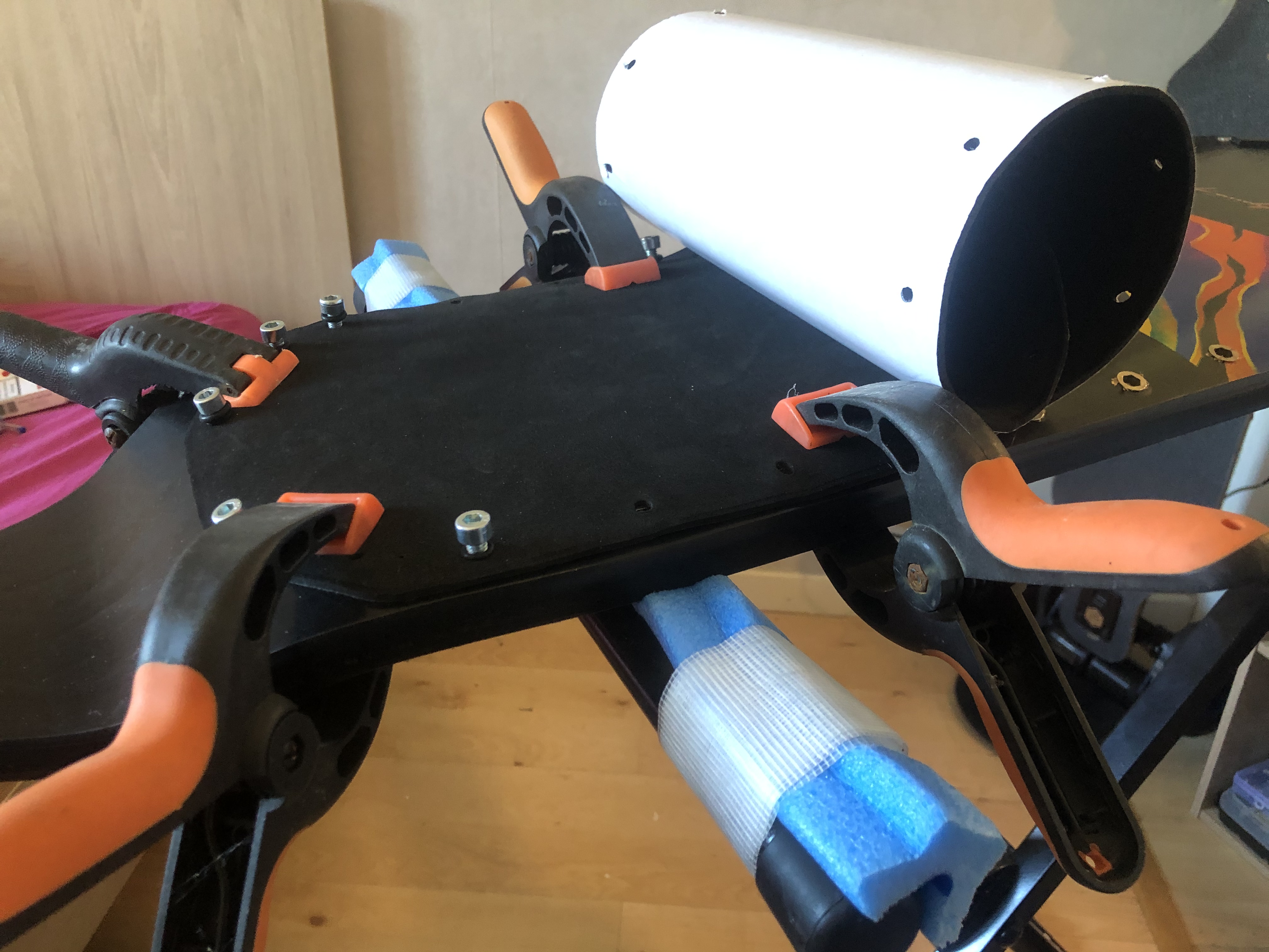

Prochaines étapes :
Joint adhésif entre le deck et l’enclosure.
Mousse sur le deck et dans l’enclosure.
Découpe de l’emplacement de l’heatsink dans l’enclosure.
Voici à quoi ça devrait ressembler à la fin :
