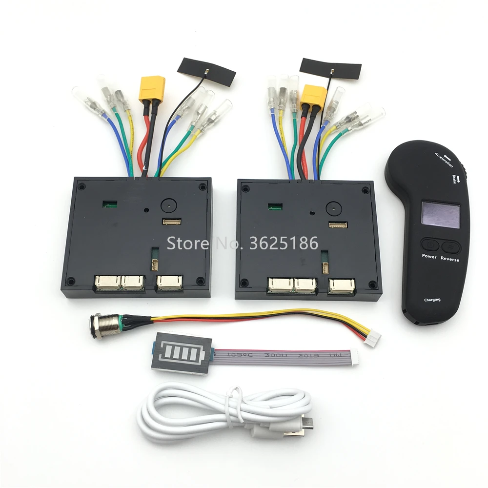

Tu peux trouver une autre syl08, et accoupler les 2 esc (6 fils a relier).
Mais tu seras en bldc sensorless, ca va pas etre tres smooth au demarrage .
Si tes moteurs sont sensored , tu peux acheter ce kit …ça fonctionne tres bien en foc sensored smooth et silencieux , les 2 esc sont pilotés en rf par une seule remote .

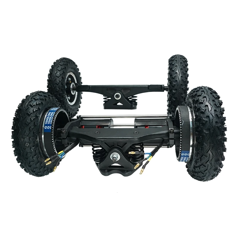

Un 4WD avec moteurs hub d’overboard et Lingyi boosté ça le fait sans doute aussi et c’est très économique par contre c’est lourd …

Il te faut donc un 2eme.esc lingyi que tu reliera comme dit plus haut .

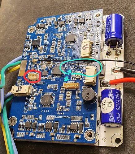

Tu as quels hubs d’hoverboard ? Photo?

Je crois que la pair de moteur déjà en place est la meme

Il te faudra acheter un autre truck et motormount et couroies et pignons/poulie.
Il me manque juste les engrenages moteurs, poulie de roue (adaptables sur les roues que j’ai déjà sur le truck?) et les courroies.
