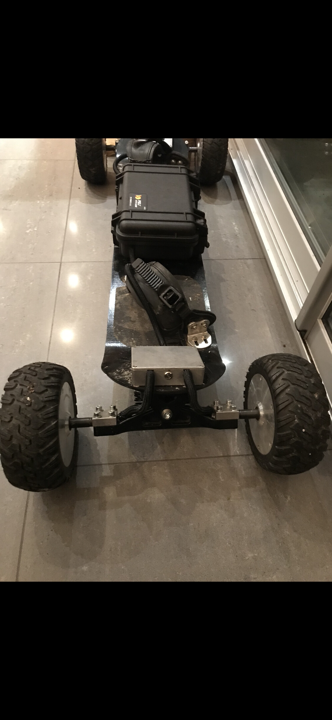

Et 4 roues de hoverboard Hummer pour que dalle sur lbc avec un Lingyi dual …
En plus c’est silencieux et pas de courroie qui casse…faut juste deux truck hub en plus
Salut
Comment ça “limguyi boosté”?
“Truck hub”??
Lingyi, c’est l’esc que tu as actuellement sur ta syl-08 .
boosté , c’est débridé , en modifiant les shunts de courant . mais pour ton usage en 4wd , pas besoin de le booster .
c’est les trucks dont tu auras besoin , si tu opte pour des hubs d’hoverboard
