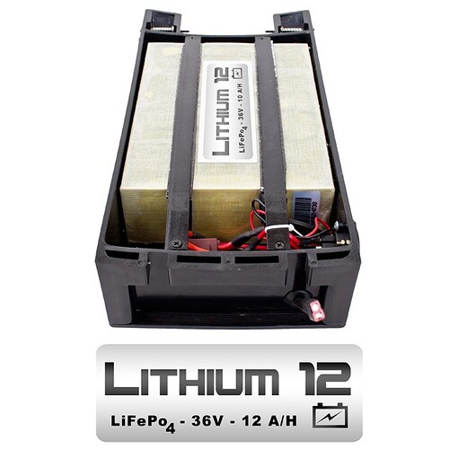

Ça vaut le coup de bricoler un peu vu le prix demandé ….![]()
https://www.skatelectrique.fr/batterie-maverix-evo-800-cross.html
800 euros pour 12Ah …on rêve là …
D’autant plus qu’il est écrit 10 Ah sur l’étiquette de la photo mais 12 Ah dans l’annonce.
