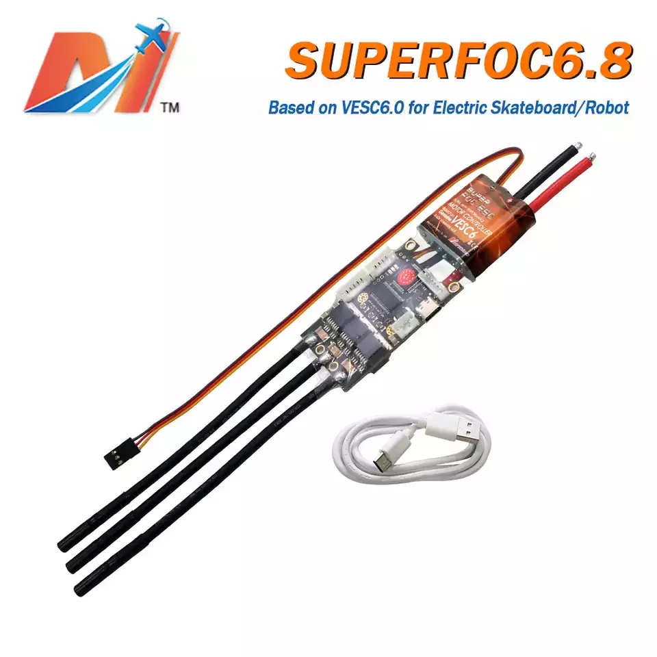

Les moteurs Overion sont fabriqués par maytech, tout comme chez feu Enertion et unikboards, autrement dit c’est du bon!
Prendre des VESC et des moteurs sensorless c’est du gachis à mon avis, quoi qu’il paraît que le HFI remédie au problème de cogging.
Tu peux développer un peut plus sur les vesc je comprends pas trop et encore moins le problème que tu dit…
Côté moteur c est maytech qui fabrique tout les moteur ? Je trouve pas de moteur en 130kv à part les sk8…et j ai toujours pas compris pk vesc plus moteur sensorless c est du gâchis ?
Ou puis-je trouver des info sur les différence entre esc vesc foc etc ? Merci
okay en fait vesc c’est un mec (vedder) qui l’a developpé, c’est vedder esc (d’ou le vesc)
esc c’est juste electronic speed controller, un vesc est donc un esc
Mais comme Trampa a racheté les droits de vesc, c’est que eux qui peuvent produirent des vesc « officiels », les autres n’ont pas le droit d’utiliser le nom vesc, mais ca en est (puisque seul le firmware et l’architecture compte)
