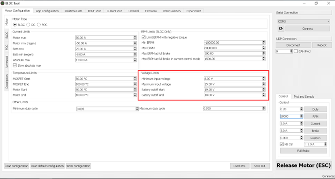

Et donc c est l esc qui coupe si ma batterie est trop faible ? Pour éviter une trop grosse décharge ? Merci pour vos réponses
