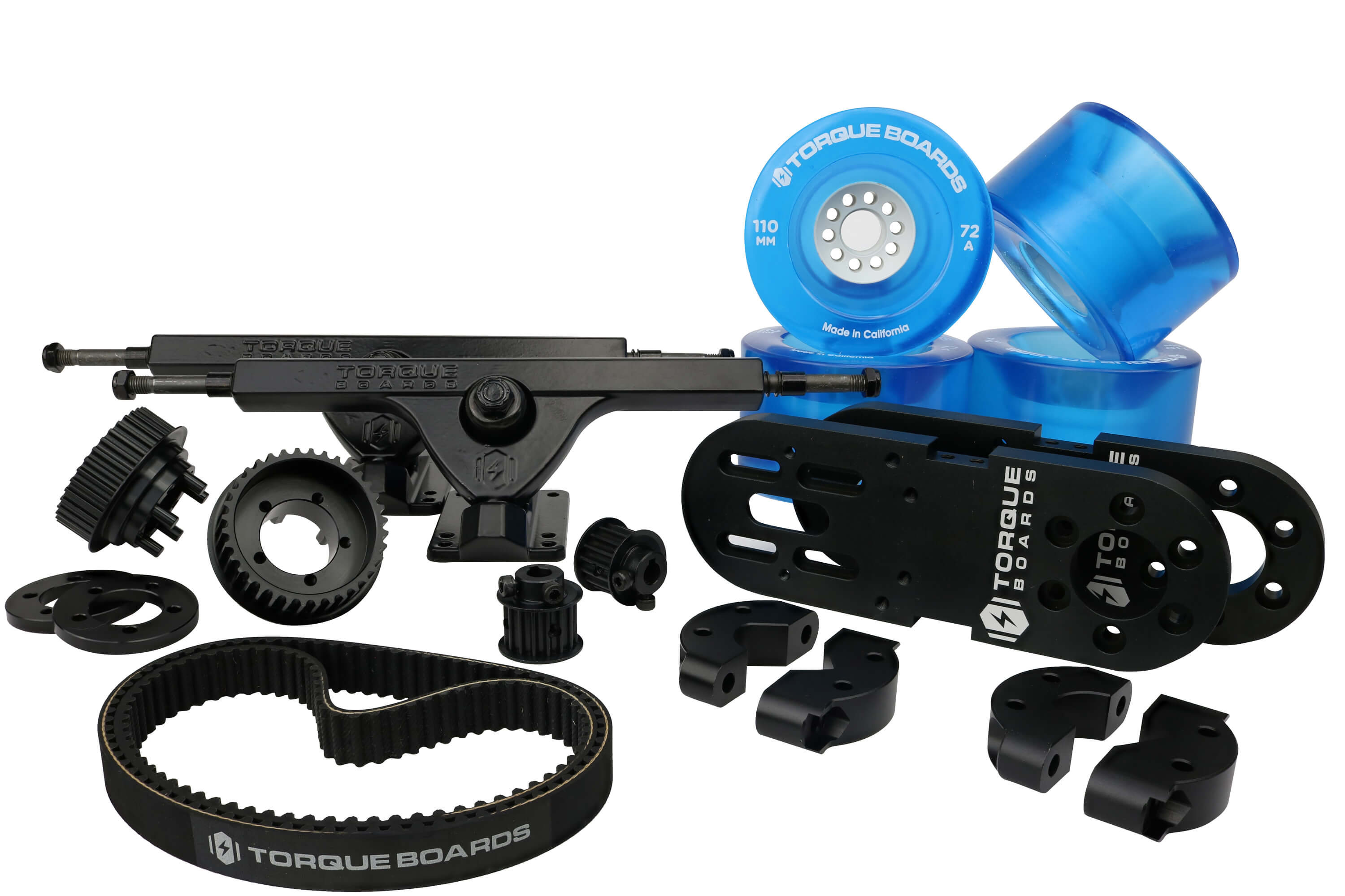

Je suis sur le point de commander ce kit de trucks avec le complet motor mount + courroie et roues :

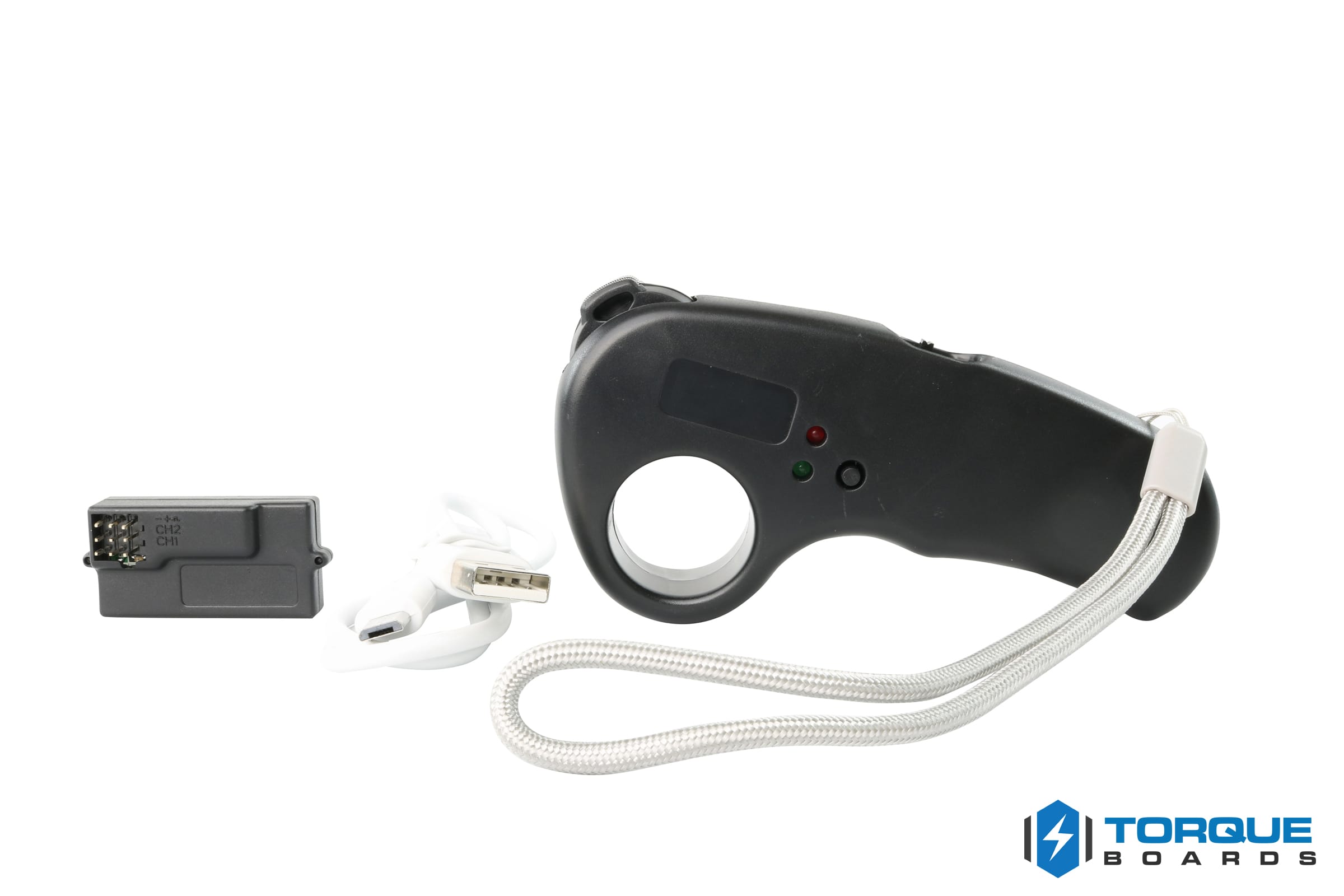

Hello, c’est des bonnes pièces sur ce shop, tu peux y aller les yeux fermés. Prend aussi une remote chez eux, j’ai la même et j’aime bien après ça dépend si tu veux au pouce ou à l’index ?
Je la trouve un peu cher par contre.
Tu penses l’allumer comment ? XT90S ou powerswitch ?

En ce qui concerne la remote, j’ai pris exactement celle ci, et pour l’allumage, j’ai pas fais attention, je pensais que c’était fourni avec la batterie. Powerswitch c’est le mieux non ? Avec un antispark ?

la manette à 60USD… je trouve ça vraiment trop cher pour la fonction!!! j’en ai acheté une en chine, que j’ai toujours depuis, ramassé plein de gamelles, et fonctionne tjs aussi bien, et pour 28€, comme l’a dit nono.

Et puis pour la télécommande je la changerai c’est juste que je ne voulais pas mettre super cher au début… J’en ai vu une sur trampaboards ou un sur un autre site où est affiché dessus directement les km/h et plein d’autres stats…

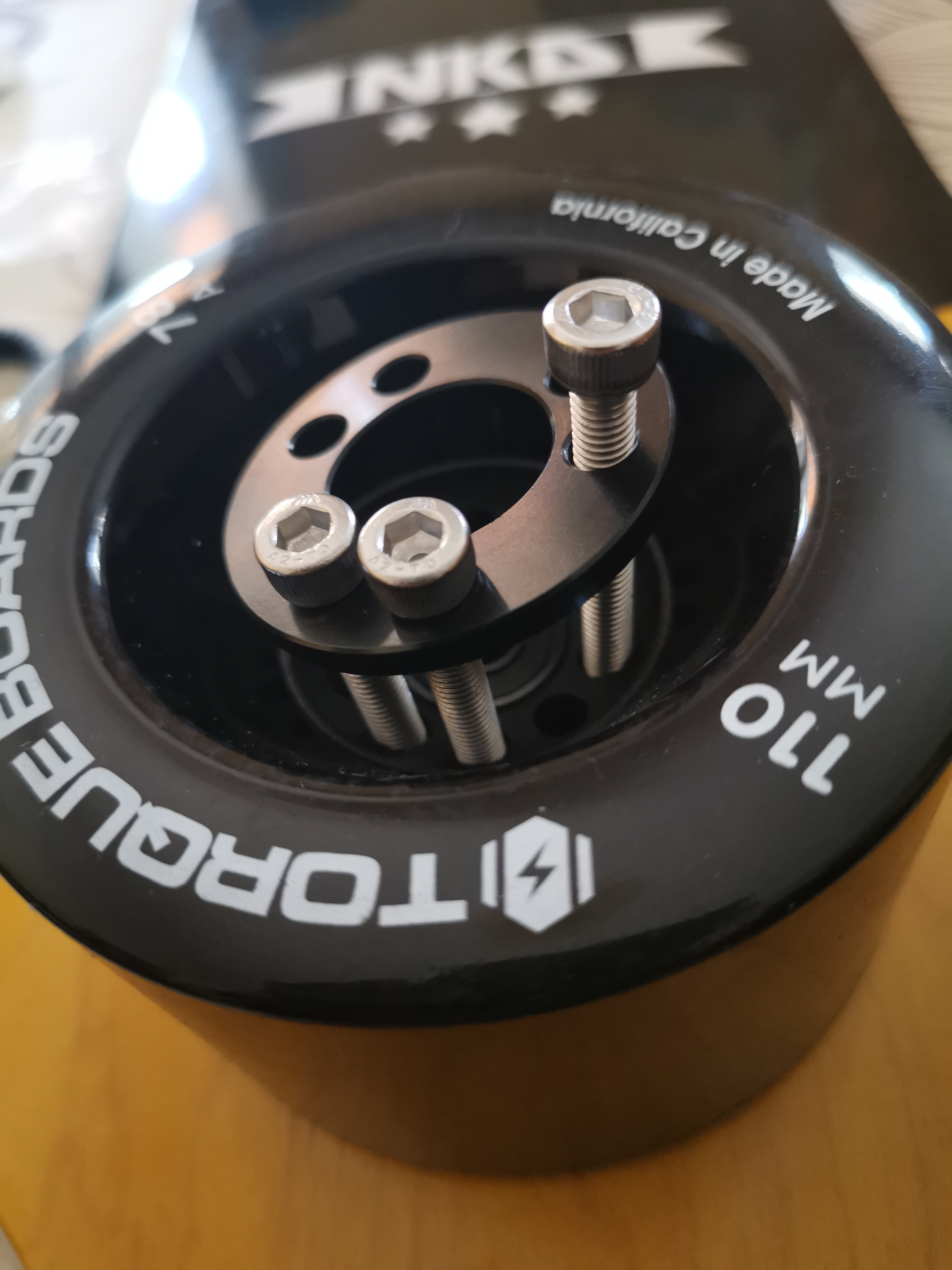

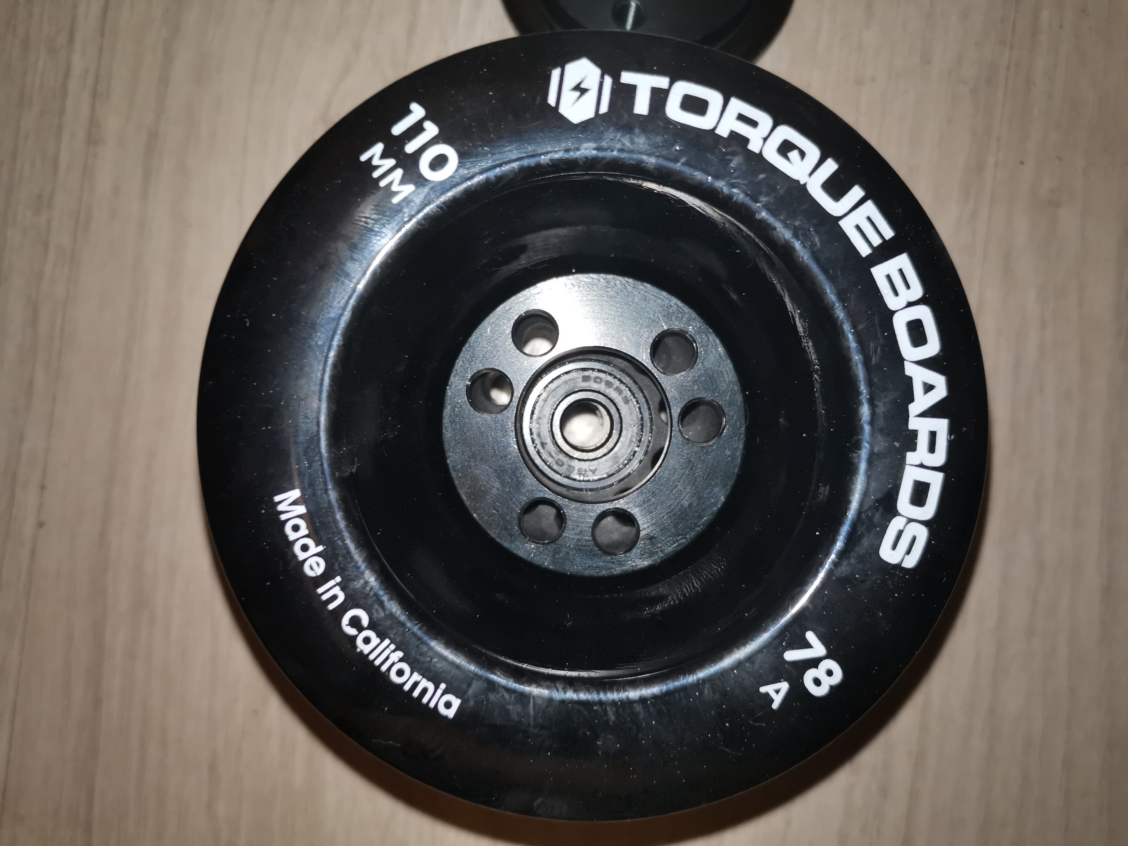

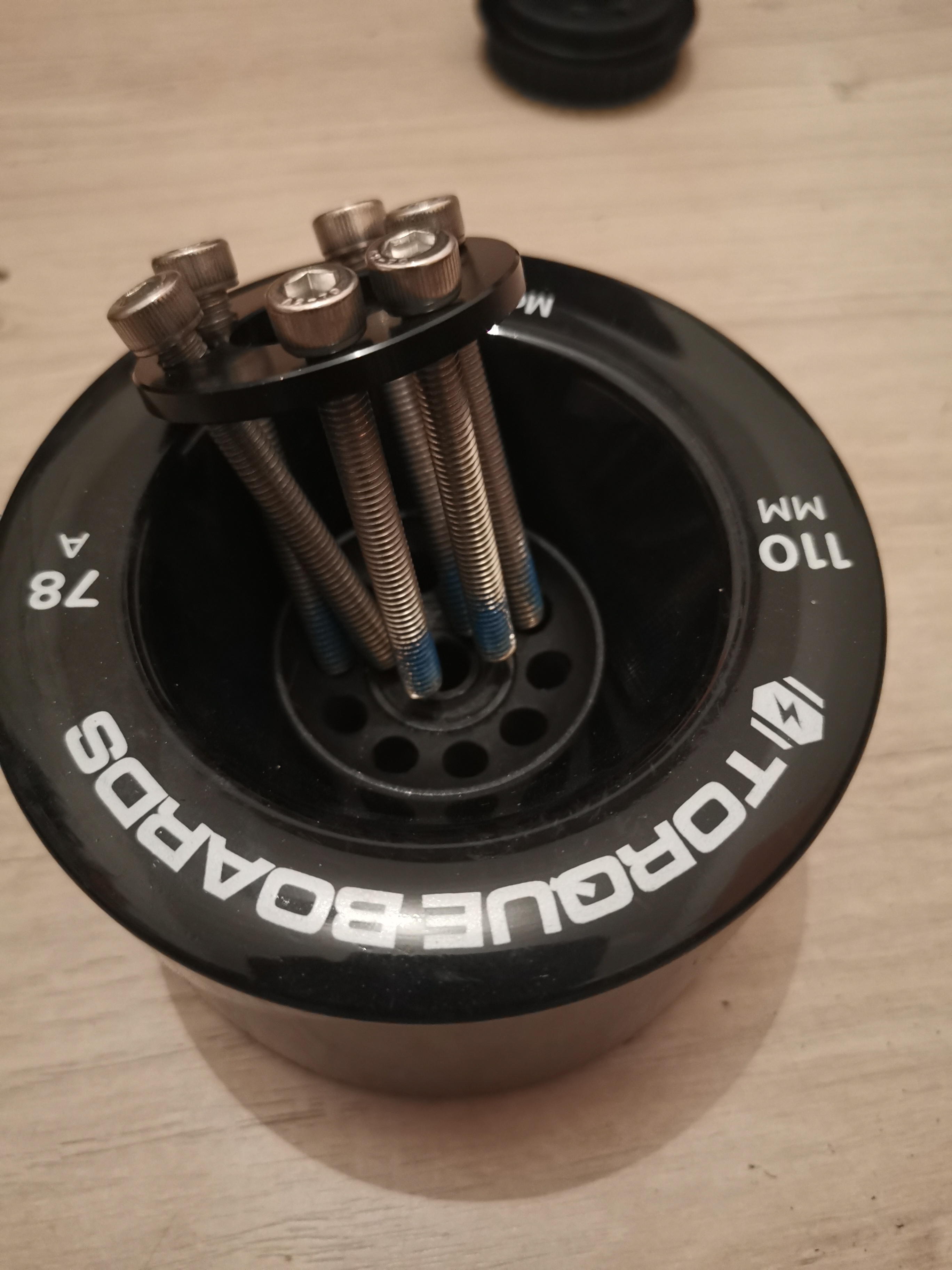

Sur le montage de la platine en alu sur ma roue de 110mm, je suis face à un soucis technique auquel vous auriez sans doutes une solution… Les trous ne correspondent pas, j’ai bien agrandi comme il fallait, mais ça ne va pas avec la platine en alu…
Dois-je me servir d’une vis et de la platine en guide pour percer dans ses trous ? Si je fais ça, le fait que certains trous soient hyper agrandi ne va pas créer du jeu ?..
Ce n’est pas le bon driver qui t a été envoyé : c’est pour du ABEC11, pas un profil kegel!
Recontacte Dexter ou trouves-en un autre adapté à ton profil de noyau.
