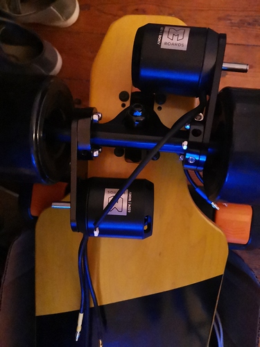

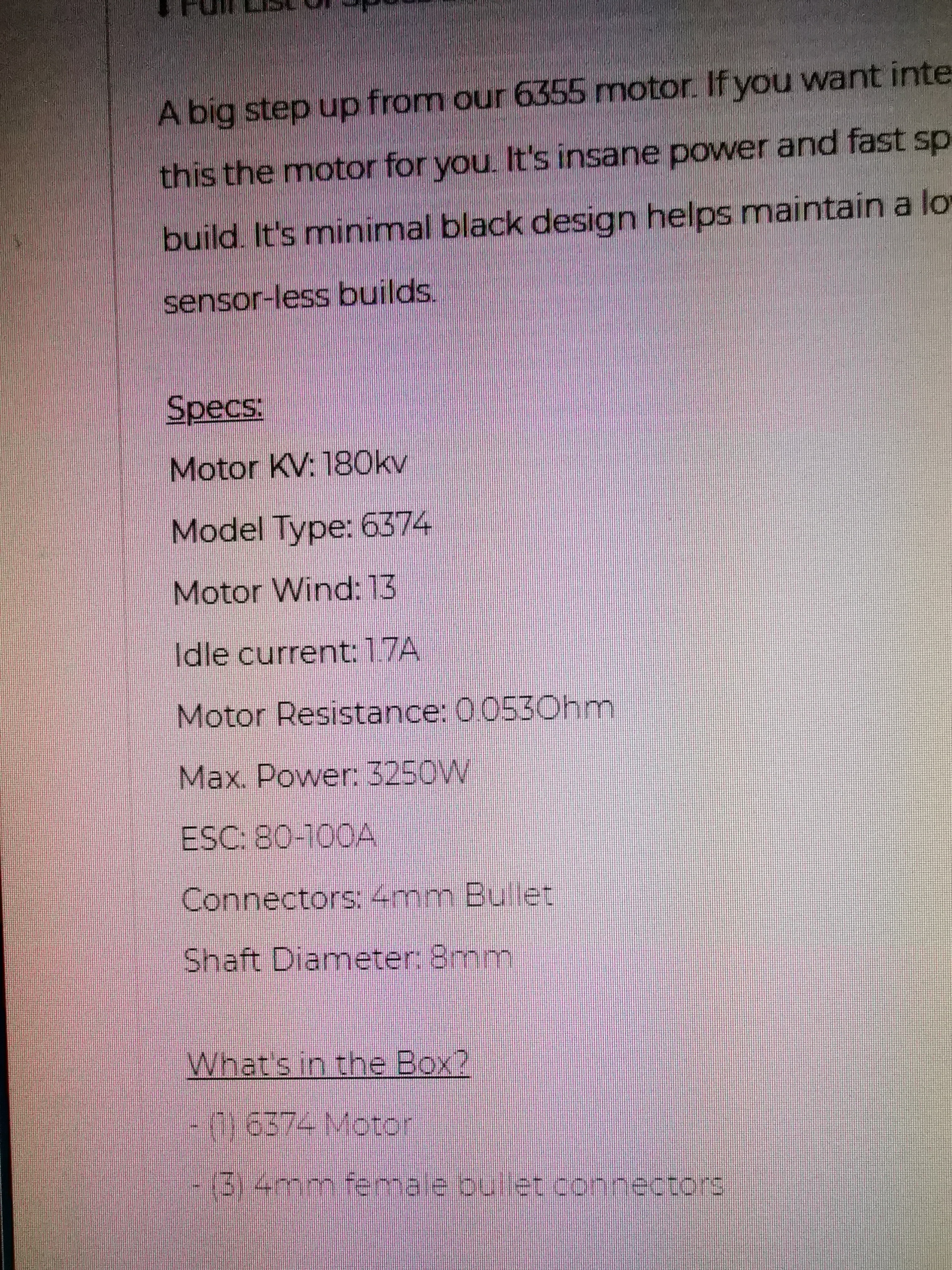

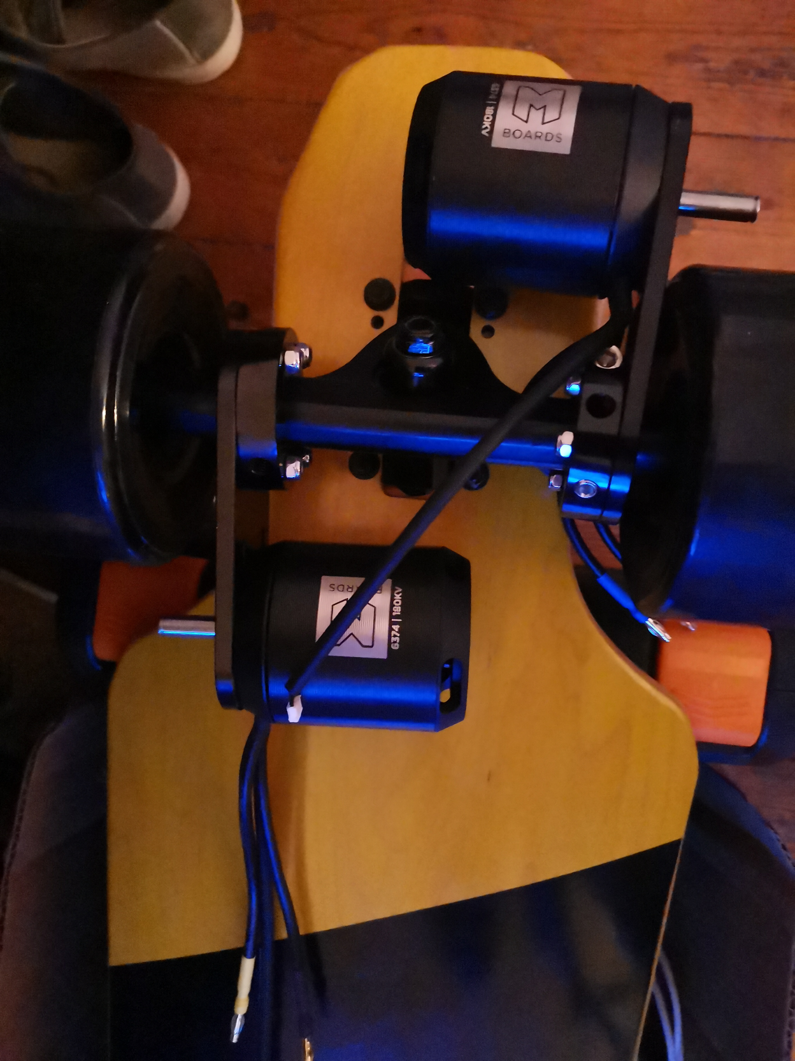

J’ aurai cette configuration pour les moteurs.
Je trouve que malgré des roues en 110mm avec les moteurs et la batterie sous la board, ça fait pas trop de marge en bas, je devrais faire attention je pense… Ou trouver un moyen de surélever ?

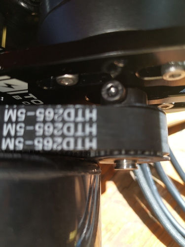

EDIT : J’ai bien reçu les deux bons drivers ce matin. Le soucis que je rencontre à présent, c’est que la courroie est trop petite, ils m’ont envoyé deux 265, mais il m’aurait fallut deux 280… Je les ai recontacté… Super le kit quoi…
Sur la photo, on peut voir qu’à cause de la courroie trop courte, la roue en 110mm frotte au pignon moteur…

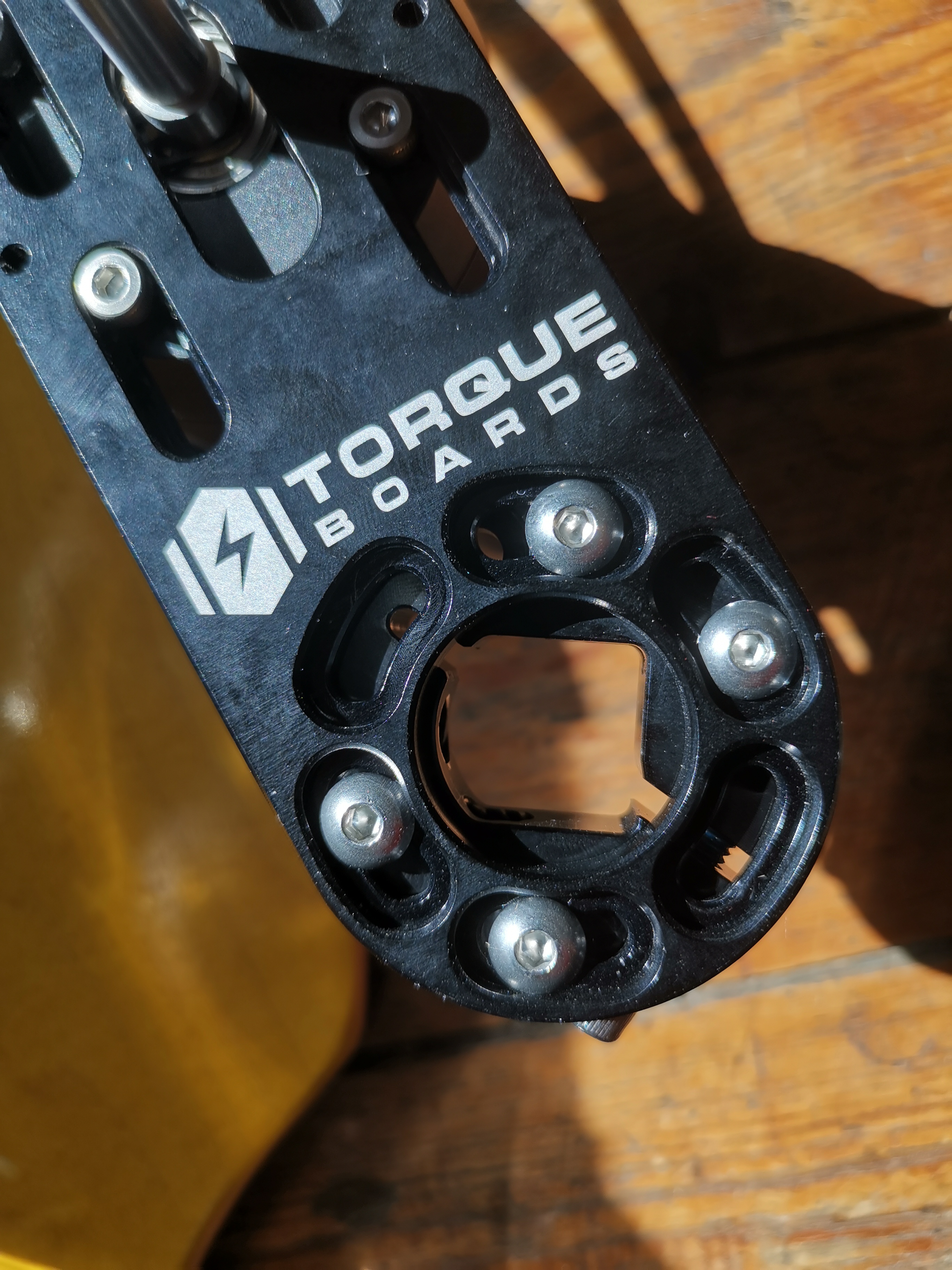

Et je trouve que 218mm en longueur de trucks ça fait un peu court pour un setup en dual 6374. Vous pensez pas ? Si vous avez une proposition de trucks plus grands sur lesquels je pourrai fixer mes Motor mount de chez Torque Boards.

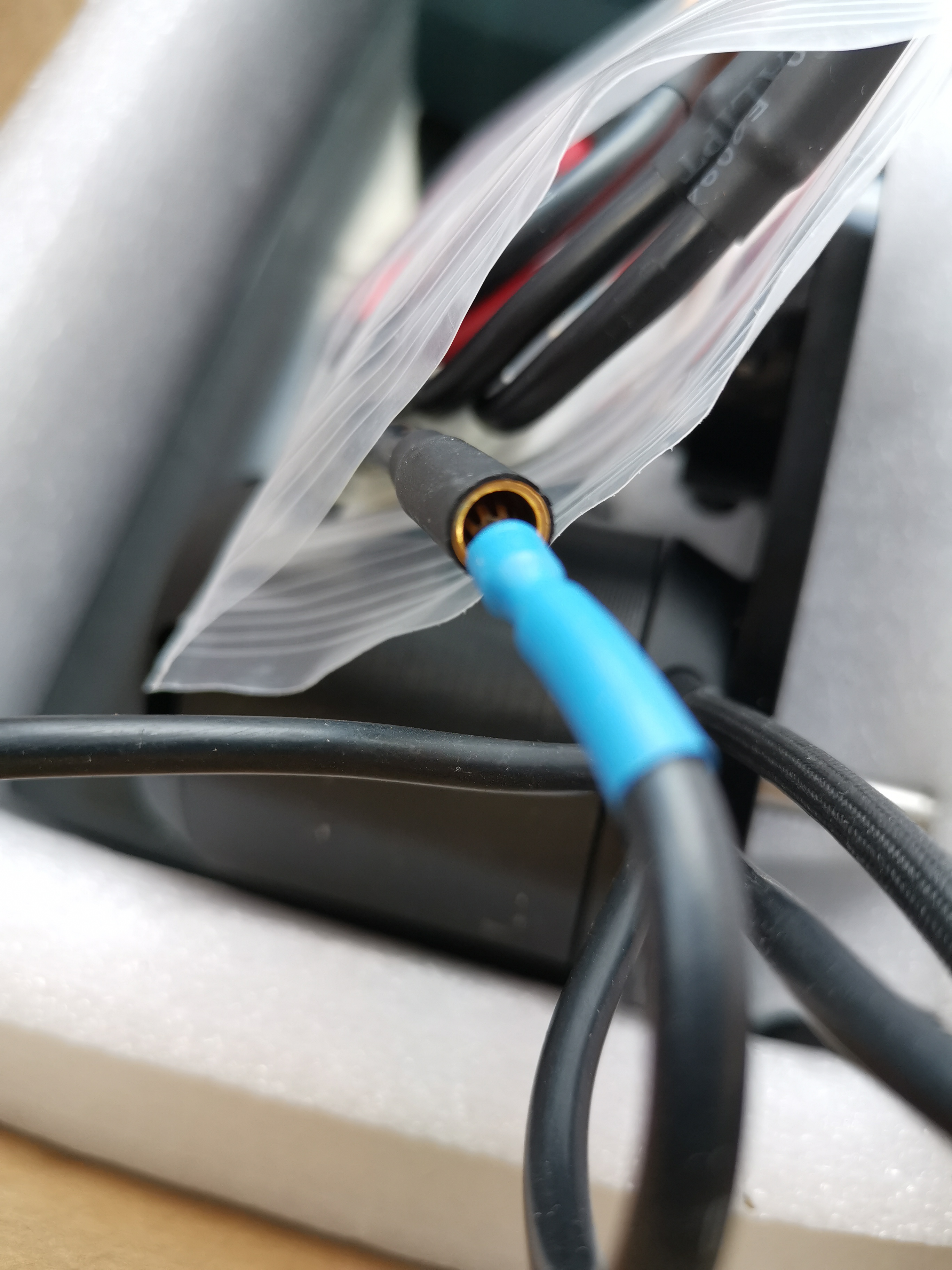

Et où trouver des cosse banane ?
Il semblerait que mes moteurs sortent en 4mm et que mes ESCs ont une entrée 5mm.
Merci

Pour les cosses, c’est réglé, je vais avoir besoin d’une extension de câblage, alors j’en ai pris du déjà fait, 10cmx3x2.

Toujours à la recherche du type de trucks que mon motor mount accepte, j’en aurai bien choisis avec suspension… Si vous avez une idée ?

Avez vous des réglages optimaux pour un setup dual 6374 180kv couplés à une batterie 12s4p ?

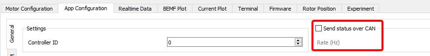

Et surtout j’ai l’impression que la communication entre les 2 ESC via CANBUS ne se fait pas correctement.

J’ai cherché l’option send ‘…’ via CANBUS, je ne trouve rien. Ou j’ai mal cherché…

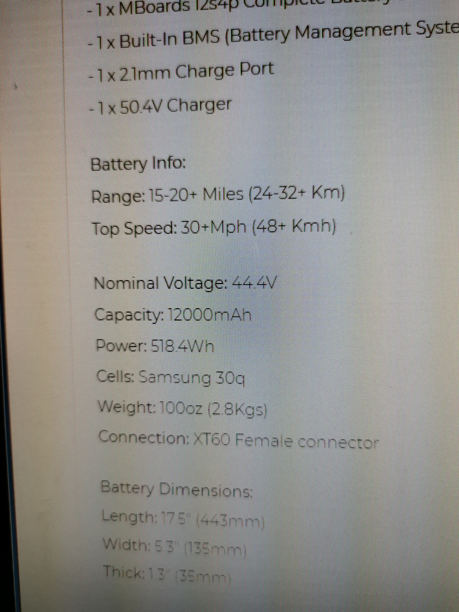

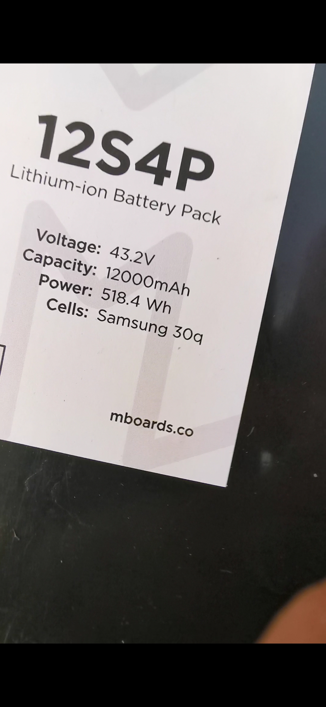

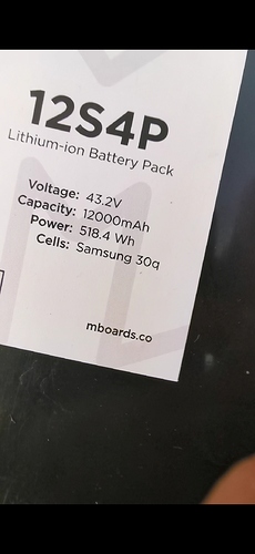

Sinon ça c’est ma batterie :
Oui c’est la tension nominale, la tension max est 4,2V par cell, tu as quoi comme chargeur ?

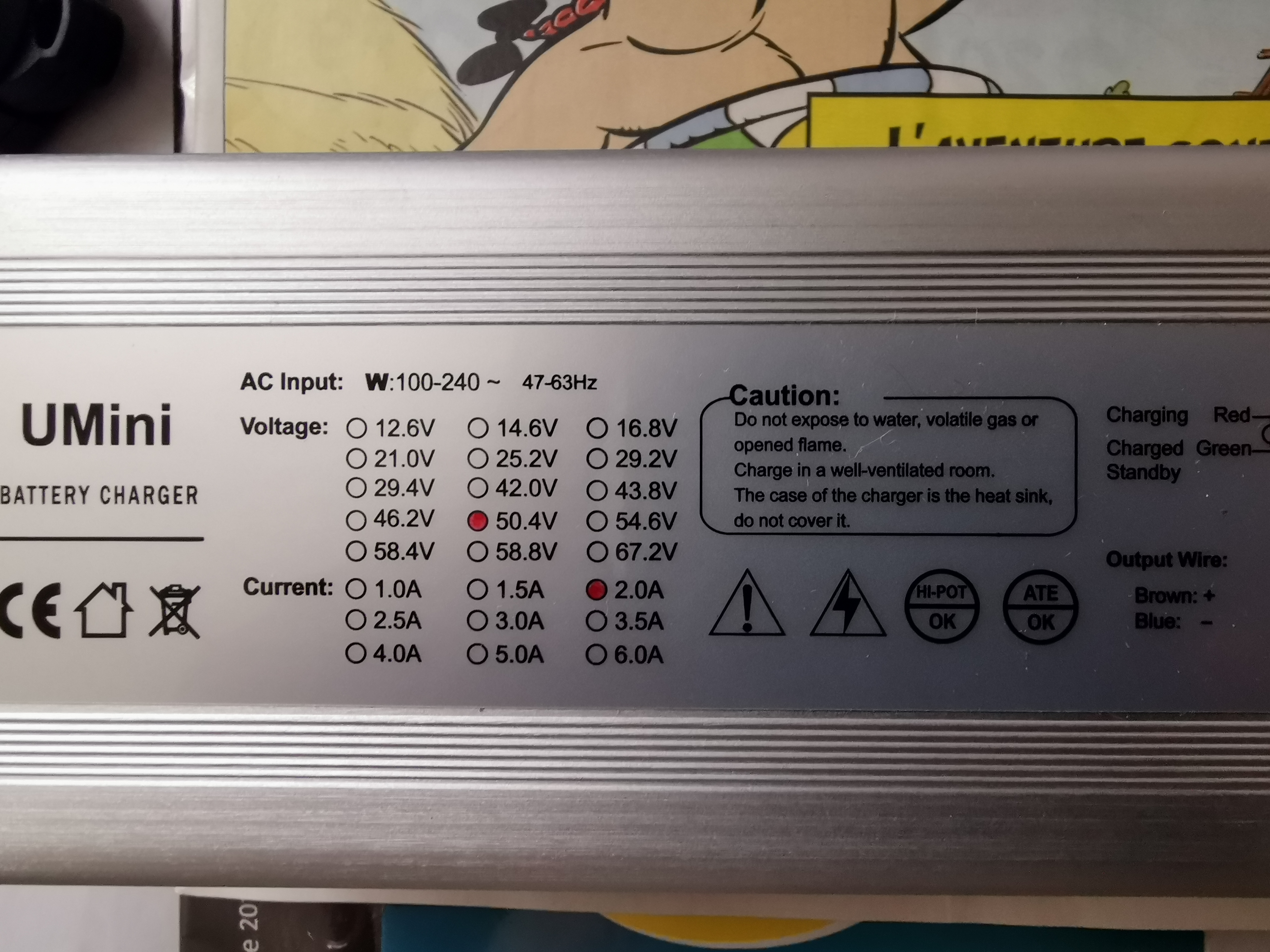

J’ai le chargeur qui était fourni avec, c’est un 50,xx V.

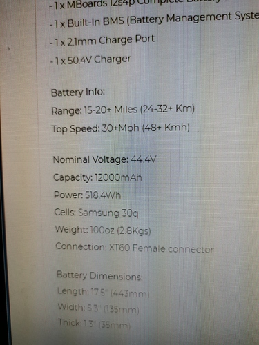

Les paramètres constructeur de la batterie :
/!\ sur le site il y a marqué nominal voltage : 44,4V. Mais sur l’autocollant de la batterie il y a inscrit 43,2V…
Le chargeur fourni avec la batterie :

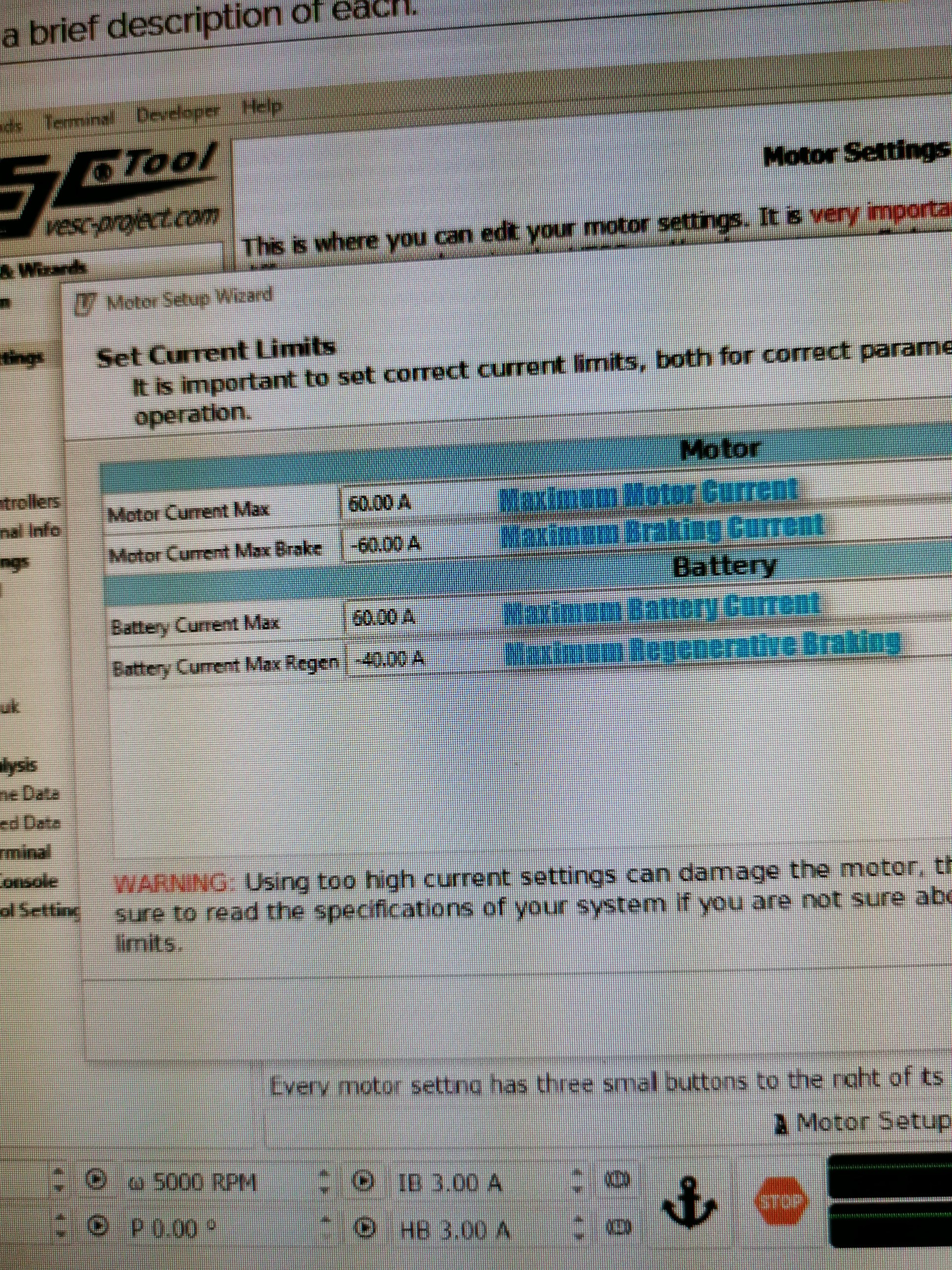

Set current limits :
J’hésite sur ces 4 points pour ne rien abîmer.

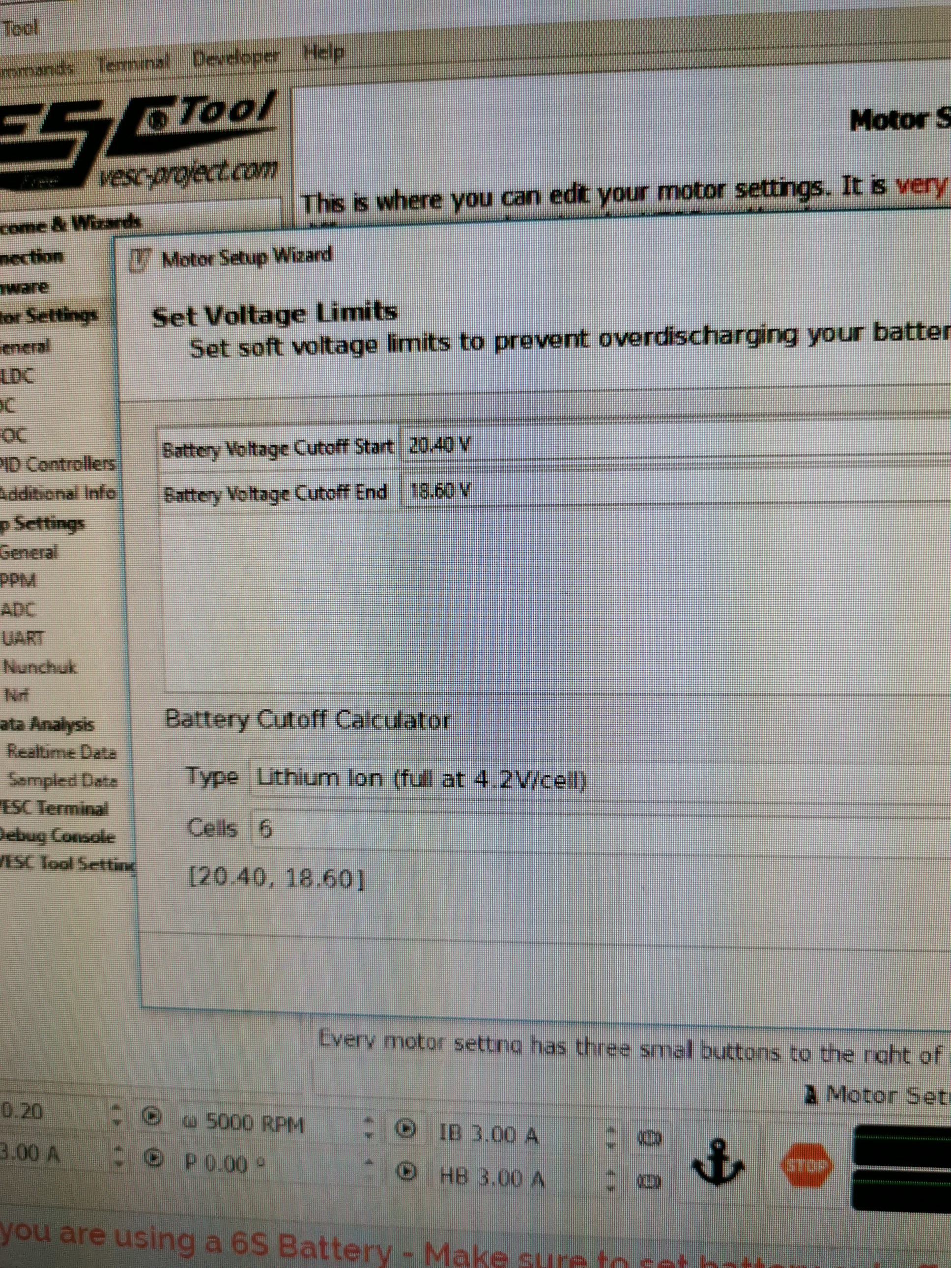

Ici quand je mets 12 cells, j’ai un cutoff start a 40,2V et un end à 37,2V. Pourquoi le cutoff start ne correspond pas à 43,2V ?

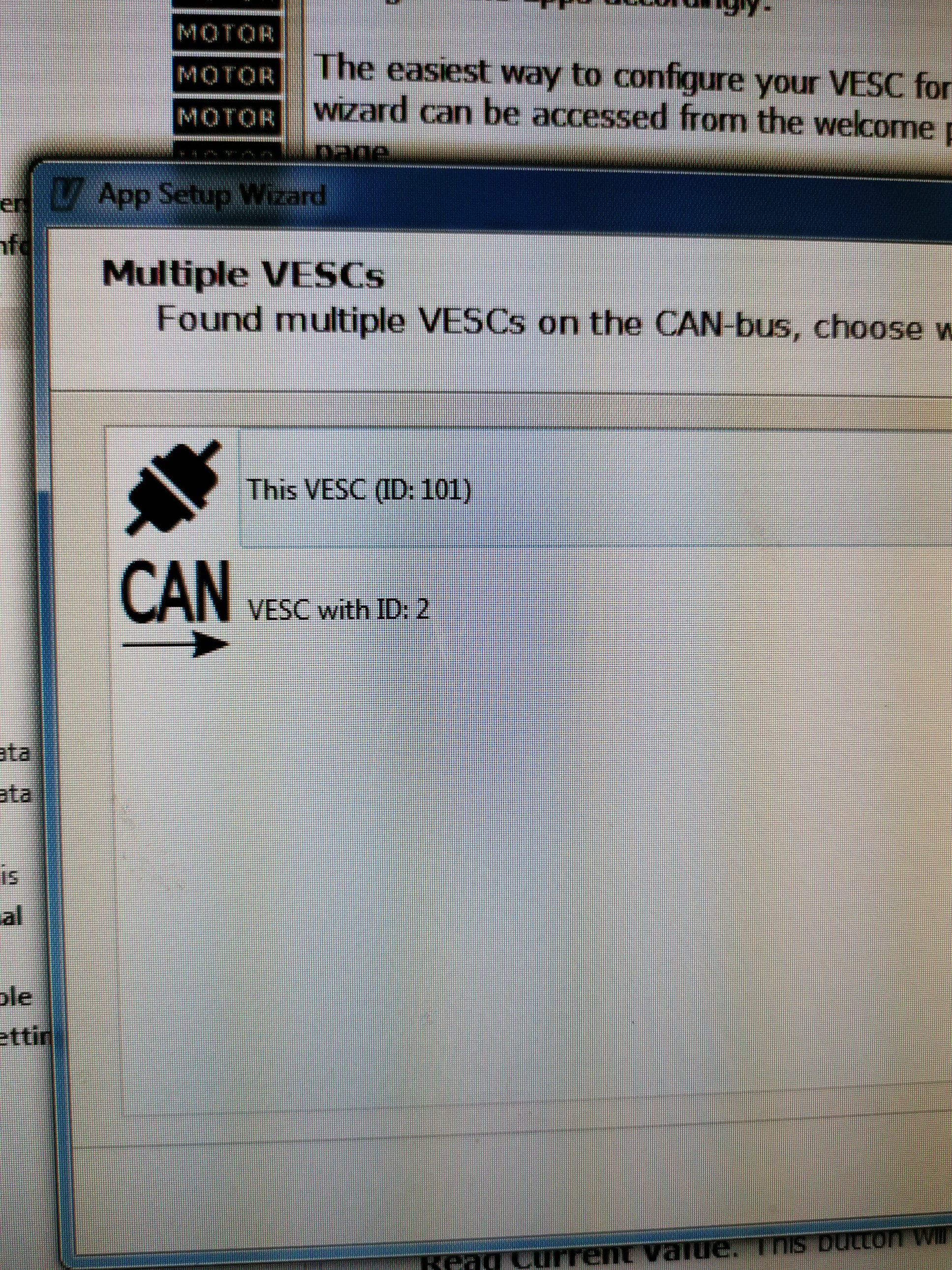

Ensuite ici, je n’ai pas du tout les IDs comme tout le monde, j’ai ID101 et ID2. Au lieu de ID0 et ID1.
Quand je choisis le bon ESC lors de ce réglage je vois la petite barre verte bouger, quand je ne choisis pas le bon, ça ne bouge pas. Normal jusque là. Je règle ma radiocommande et fait Write sur L’ESC. Et là, quand je teste la radiocommande, 2 choses de bizarres :

- Seul le moteur de L’ESC ID101 fonctionne. (alors que quand je test de le régler en solo il tourne bien)
