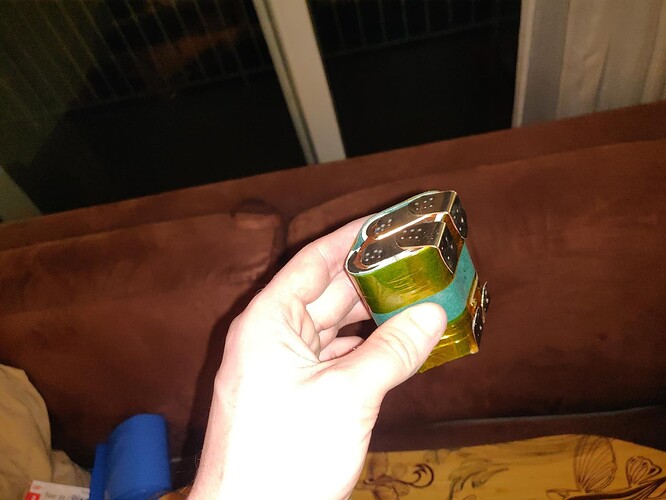

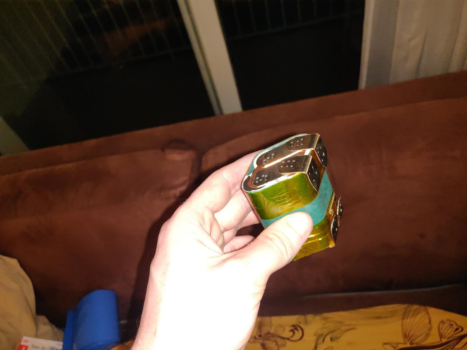

J’ai fait du sandwich nickel cuivre avec le kWeld il y a peu, une feuille de cuivre 0.1mm avec une couche de nickel 0.3mm par dessus.
J’avais suivi les conseils de « modding » du kWeld par cathode à savoir changer les cables entre le kWeld et la batterie par des 4AWG le plus court possible (les miens sont juste assez longs pour joindre les électrodes de la batterie)
J’utilise une batterie décharge lente de camping car (pas forcément le plus adapté) détectée à 1300 par le kWeld.
Aucun souci pour souder en double passe après modif, la soudure ne bouge pas.
En revanche les électrodes du kWeld chauffent beaucoup ce qui rend le processus un peu long.

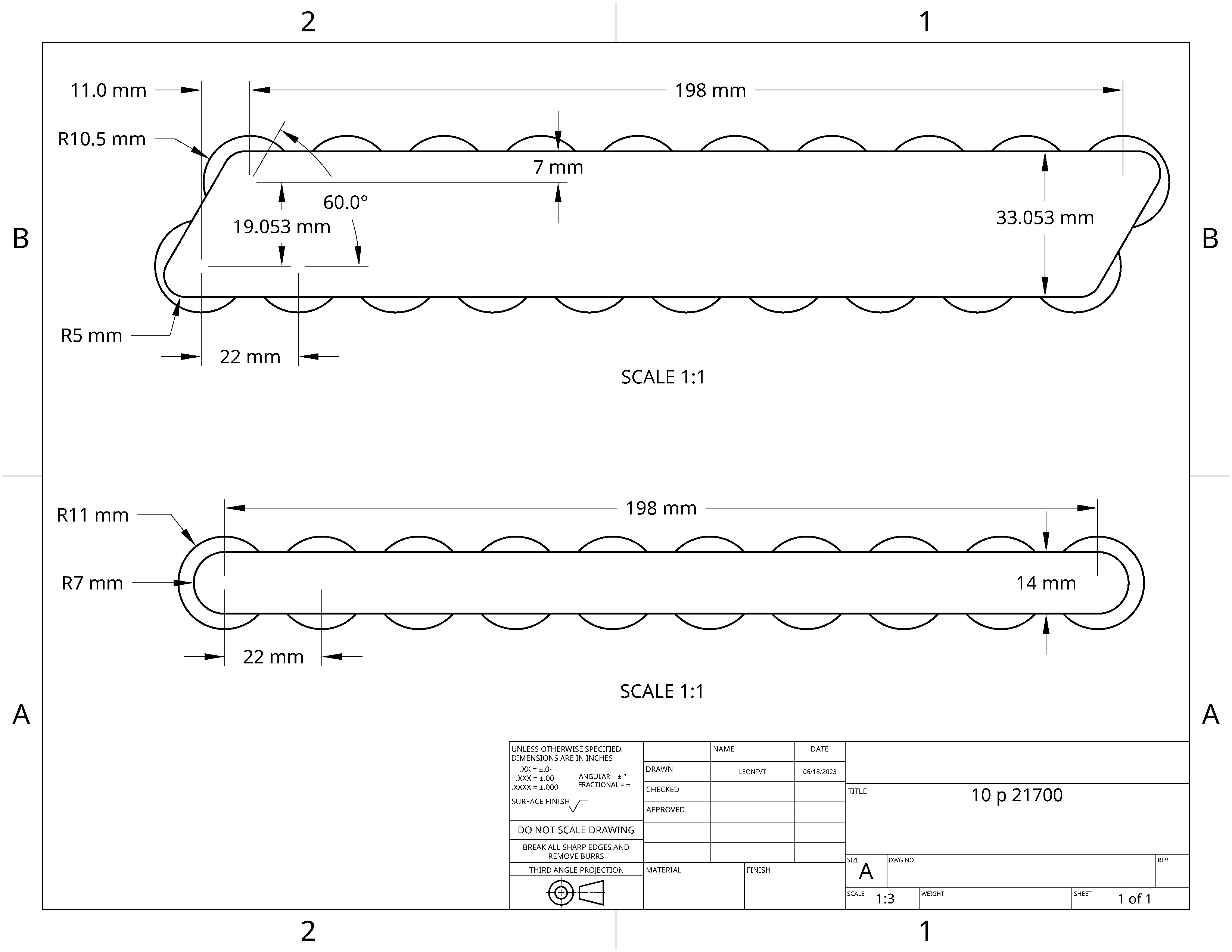

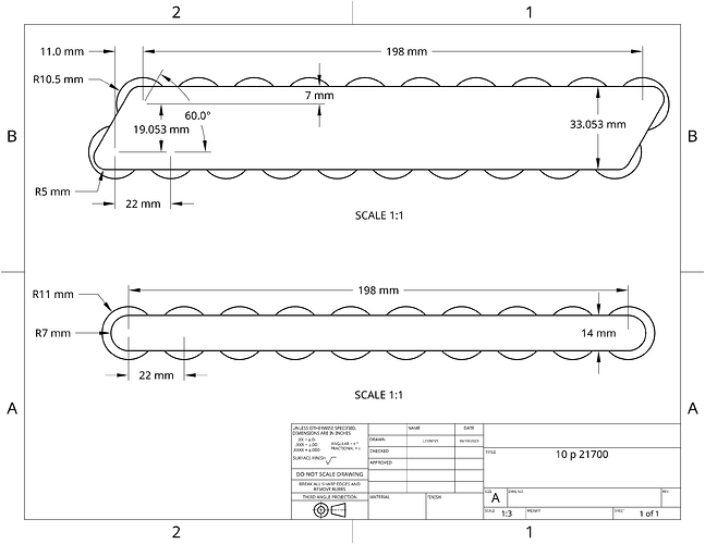

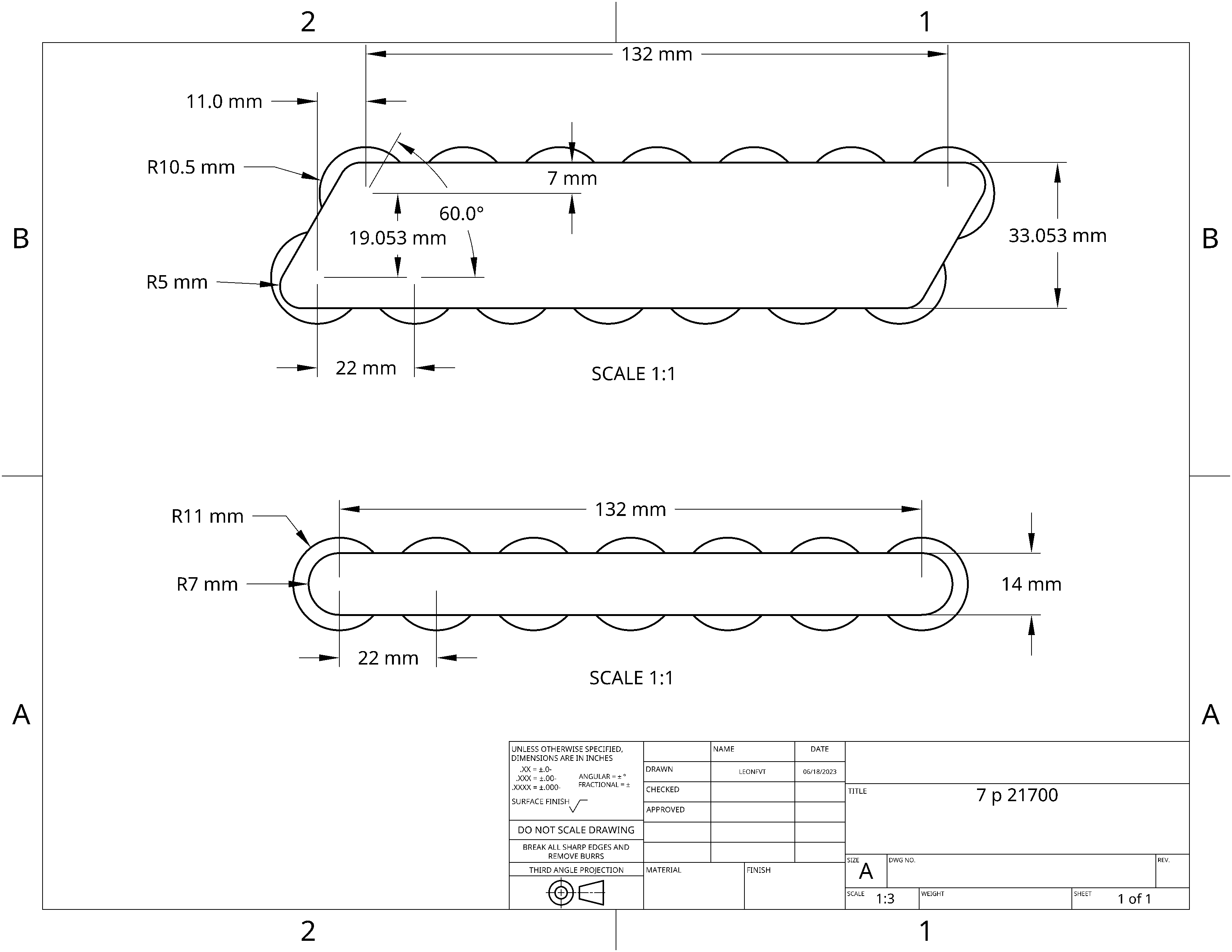

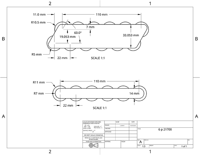

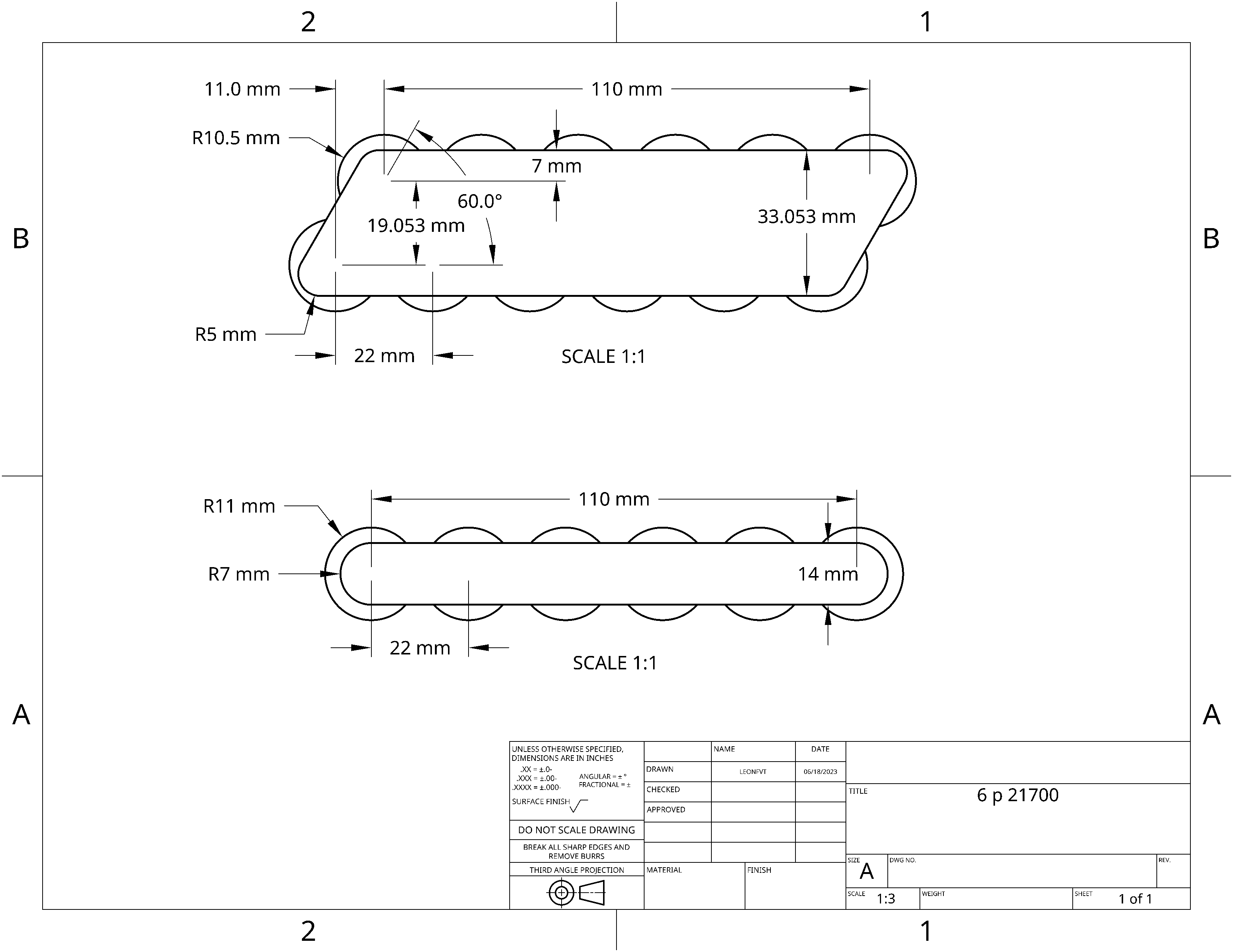

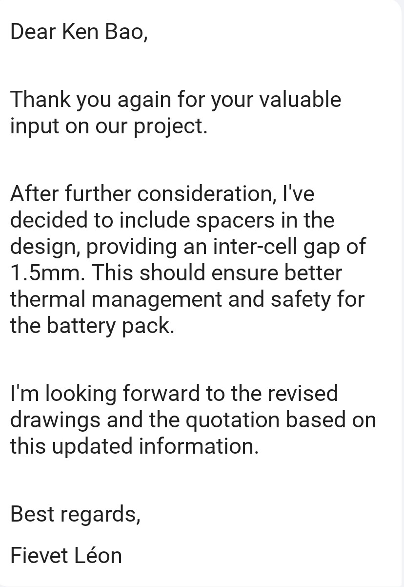

Je trouve le montage plus sain avec oui, le plus important est que ça rigidifie donc la cellule ne tiens pas que sur 4 point de soudres. Dans une seconde mesure ça aide au refroidissement d’avoir un air gap et accommode l’expention thermique et les vibrations a l’usage.
Toi aussi il faudrait que tu bosse avec ça. En quinconce on perd vraiment pas beaucoup sur du direct touch en vrai.
Certains glissent une feuille de « fish paper » entre les P, au moins pour éviter le contact direct qui comme je l’ai dit peut être problématique avec les vibrations et l’expansion thermique, a la limite c’est le moins pire. Pas besoin de tout recalculer mais mine de rien c’est cher le fish paper, plus que des holders en tout cas.
ils ont l’air de vendre les ecarteurs quinconce et fin. ça vaut peut être le coup de les prendre chez eux. comme ça si tout le monde est ok pour en mettre on demande de faire les busbar qui vont avec leur ecarteurs.
