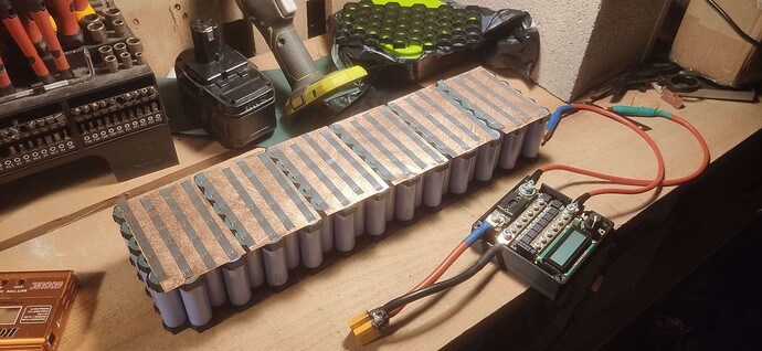

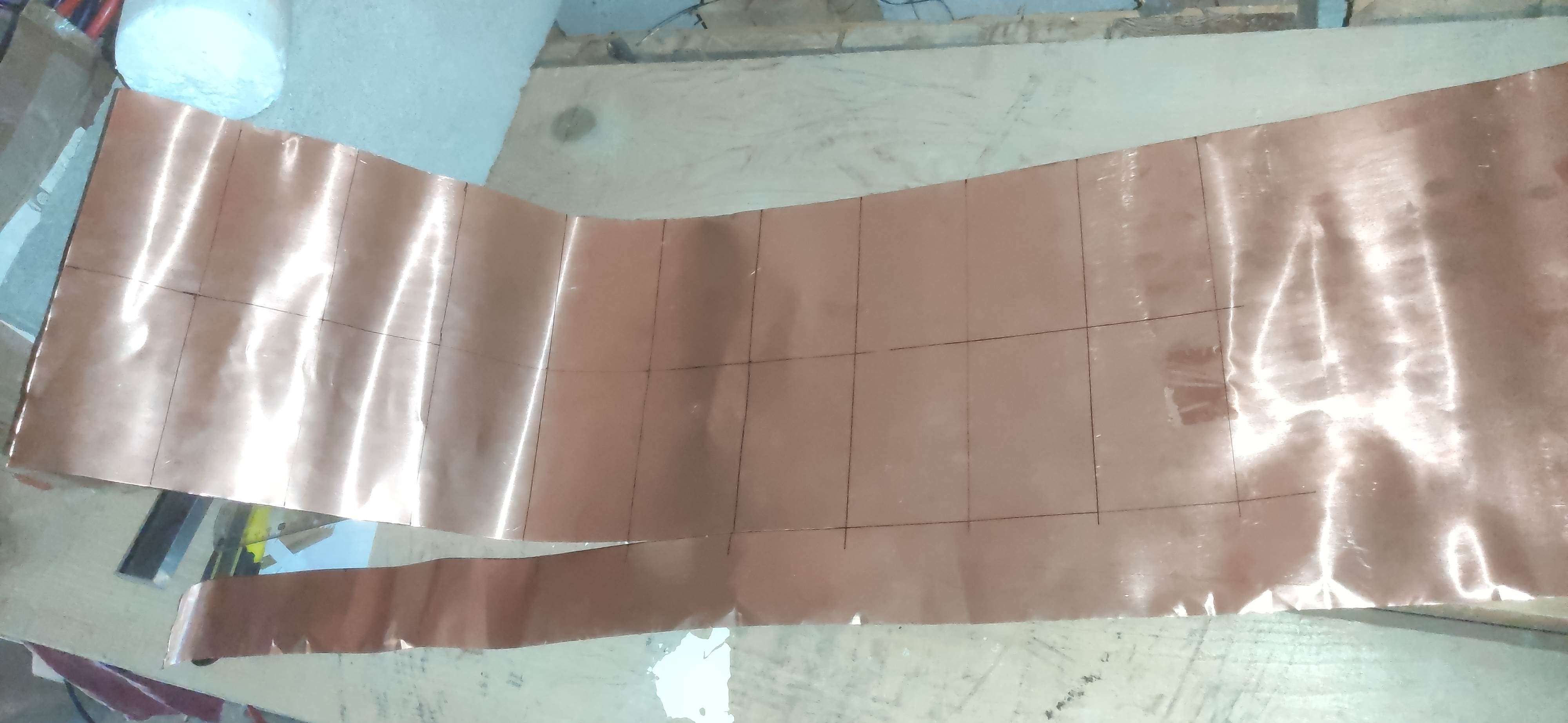

Si tu pars en cuivre prend un Kweld et du 0.1mm / maximum 0.15, j’ai fait une 24S10P en 0.2 et c’etait vraiment la guerre.
Ou alors, je te prête le mien qui est déjà modé du coup
Ça pourrait m’arrange ça fera des frais en moins et si tu restes avec moi pour la batterie tu pourras m’aider, car soudure par point sur du cuivre, je n’ai jamais fait.

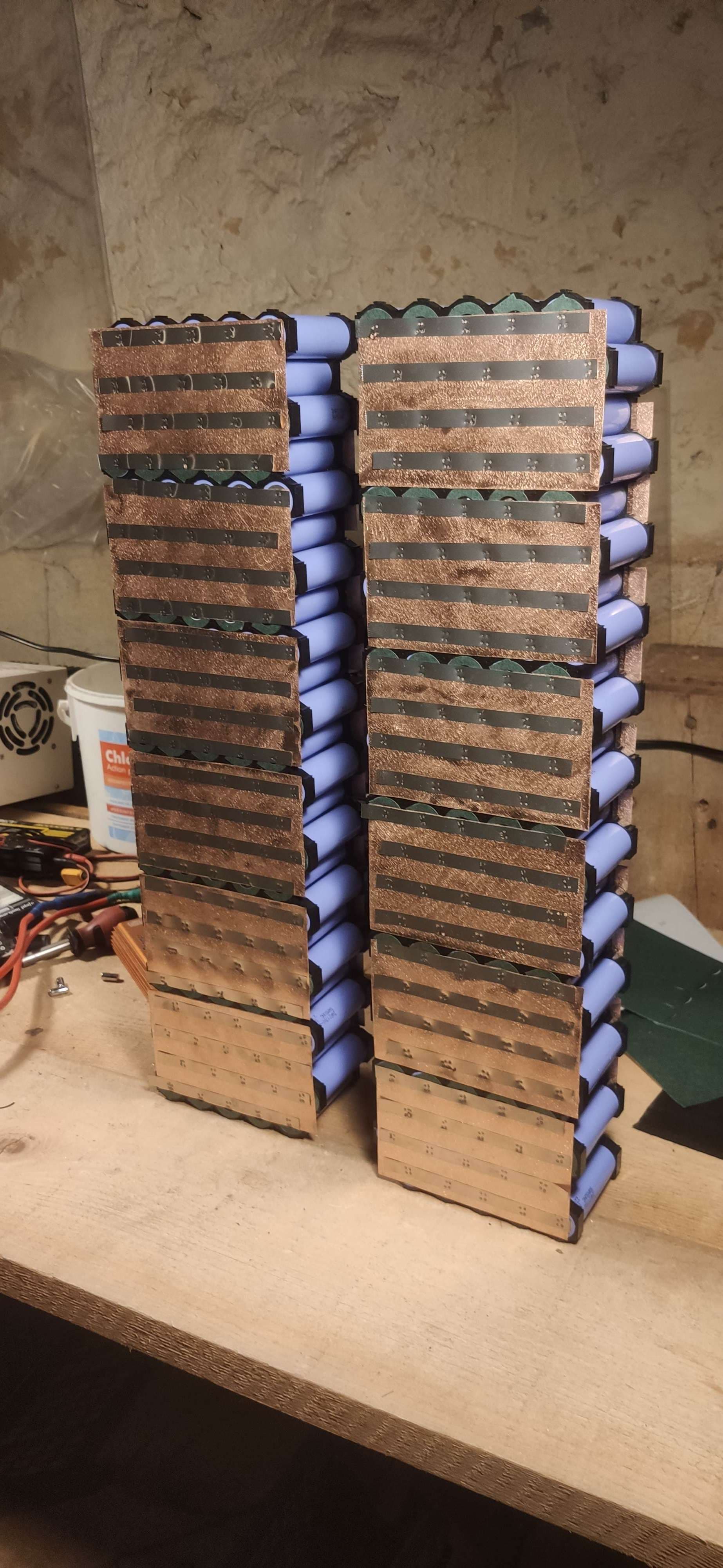

oui, je crois que tu peux mettre 12s7p vertical, et un ou deux autre p horizontal. a vérifier en fonction de la taille du bms.
pour le cuivre j’ai fait la mienne en 0.1 cu + 0.15 ni.
en 0.1 il ne faut essayer de ne pas plier la feuille car sinon ca a tendance a se déchirer surtout au depliage.mais par contre ca se spot assez bien en double passage.
L’idéal pour des puissances aussi folles, c’est de pendre de la feuille de cuivre qui couvre l’entièreté des terminaux et non pas de la languette en forme d’échelle.
L’autre méthode consiste à souder au nickel 0.2 normal et souder de la tresse en intercellule
C’est long, mais au moins c’est facile.
Encore une option potentiel : https://www.globalsources.com/Battery-accessory/busbar-battery-1186953108p.htm
Du nickel pour la bonne soudabilité sertie dans du cuivre pour la conductivité, c’est assez nouveau et je ne saurais pas dire beaucoup plus

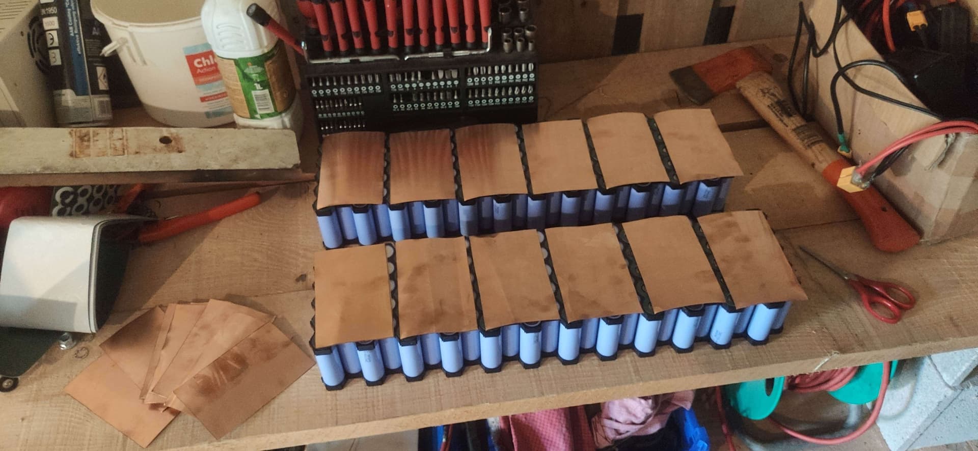

Mais oui pour souder au cuivre il faut sandwiché avec du nickel. Ayant une résistance plus élevé que le cuivre, il concentre la chaleur et permet un point chaud bien plus conséquent sur le cuivre en dessous, c’est la seule méthode viable avec no spot welder « commun » pour souder en direct, il faut du bien plus lourd.
Ci, je prends des bandes cuivre assez large pour couvrir 2 batteries, ça devrait aller normalement.
ça m’a l’air assez cher, mais ça peut faire le taff, et aussi il faut pour de 21700.

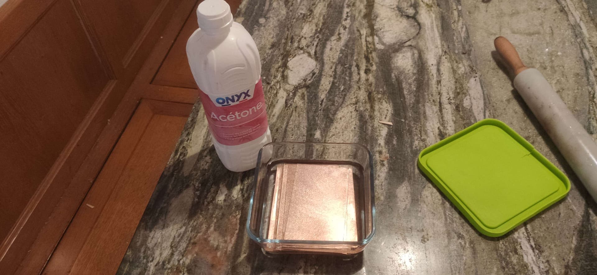

De l’acétone ?
OK, je vais y réfléchir ci ça vaut le coup.
edit:
j’ai fait mes recherches et ça m’a l’air pas mal du tout
Pour dégraissage /nettoyage avant soudure et prévenir la formation d’oxyde de surface en isolant de l’air le temps de souder.
Si tu prends des plaques de ce truc, je veux bien me mettre avec deux plaques 18650 en 14x8 ou 16x7 si ça existe et que tu es d’accord. J’ai une 16S7P de vtc6 à faire et ça fait longtemps que j’ai envie de test alors il y a peut-être quelque chose à gratter si l’on commande à deux sinon tampis, ce n’est pas grave.
+1 pour un groupe buy, surtout qu’ils vendent par 5kg on dirait ![]()
Une commande groupée ça peut être pas mal, ça réduira le frais de transport.
Pour les plaques, tu en veux 2, mais des batteries alignées ou en décalé ?
sur le lien que j’ai envoyé, c’est 10 pièces, y’as pas de minimum en poids.
Coupe décalée me concernant, comme Magic système. On passe en pm si vous voulez, inutile de polluer le build. Et je dis deux car j’imagine pouvoir mettre un coup de disqueuse au travers pour faire les plaques dont j’ai besoin ce qui sera moins cher.

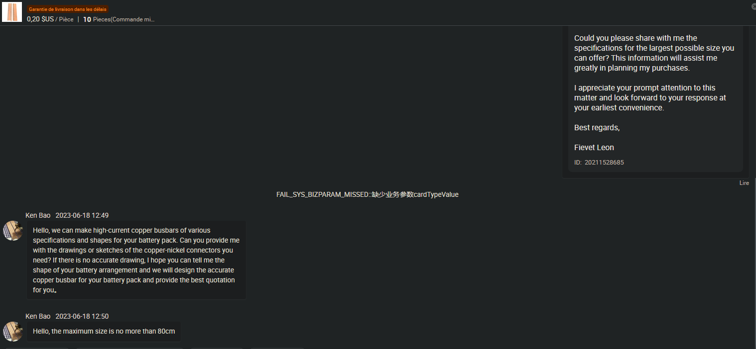

J’ai envoyé un message à l’entreprise pour savoir quelle est la taille max:
ca serais quoi la meilleur taille ?
Belle éloquence et je suis d’autant plus impressionné par la qualité de la réponse pour un chat alibaba ![]()
800mm (x 800mm je suppose) c’est beaucoup, largement suffisant pour nos projets.
Après, je ne pense pas que l’on puisse parler de « meilleure taille » car je ne ne sais pas ce qu’il est possible de faire, mais te concernant et si je me réfère à ton beau schéma, alors l’idéal serait sur une configuration quinconce de 21700 :
- nickel 0.2 sertie dans du cuivre 0.2
- deux singles strips 10P
- 11 duals strips 10P
- Holder dans le format qui va bien pour monter un châssis de 12x10, 12 blocs de 10 serait idéal je pense.
Me concernant, je souhaiterais sur une configuration quinconce de 18650 Edit, ou 21700 qu’importe :
- 2 single strips 7P
- 15 dual strips 7P
- Holders, qu’ils soient pièces uniques ou en bloc qu’importe mais de quoi faire du 16x7, idéalement 16 blocs de sept mais je verrai bien.
EDIT : passer en 21700 au lieu de 18650 ne me dérange pas donc si ça peut faire baisser le prix…

je partirai sur:
nickel 0.2 cuivre 0.2 pour 21700 en quinconce
20 dual strip de 10 p
2 single strip de 10 p.
et peut être un pack en 12s 6 p mais j’attends une confirmation.
