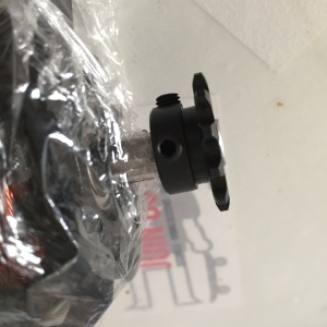

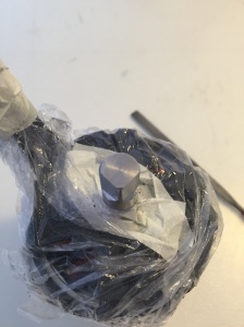

Bon va falloir faire le meplat sur mes moteurs …gloups :?
J’ai vu la vidéo du forum mais j’ai du mal a voir ou faire le meplat.
Je dois regler l’alignement puis faire la marque et usiner ?
En plus ma poulie a 2 vis, faut il faire deux méplats ?
Je trouille de les esquinter :oops:
hey t’inquiètes Gecko ! Une lancer tu vas voir que c’est sans soucis ![]()
moi j’avais fait ce que tu dis, voir l’alignement en « usiner » (dremel hein ?) /poncer (à la lime à métaux) mais au final j’en suis venu à faire « débouchant » :
ma poulie aussi à 2 vis pour les méplats de tes axes moteurs à 90° ![]()
tu vois ? :?: ? :ugeek: (si tu veux je te passe mon num en mp)
:arrow: pour rappel ![]()
Il est vraiment super ton blog !
J’ai pas de dremel, je pense le faire avec ma makita et le petit outil pour affûter mes lames de tronçonneuse. C’est bon ?
Le problème de les faires debouchant c’est pas le risque de perdre la poulie en ridant ?
