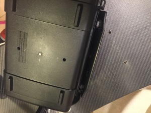

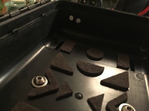

Au fait vous utilisez quoi comme visserie pour fixer les caches ou les boites sur les boards ?
Vous avez une bonne adresse en ligne pour trouver ce qu’il faut ?
yes ici :
Thks
Tu as utilisés quoi pour ton premier montage de Holypro avec les boites UK ? (Type et taille si tu t’en souviens) merci d’avance.
moi ma UK tient par des vis fixations de trucks, avec 2 vis au centre dans la largeur de la board pour laisser libre le flex,
et ça tient hyper bien. j’ai mis des tampon de chaise en guise de rondelle amortie
Hey cool merci Riako.
Top l’idée des tampons de chaise, je le note.
Merci.
