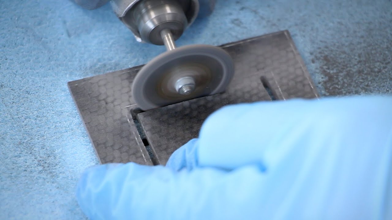

Dès que j’ai les dimensions des VESC6 (j’espère avant de les recevoir), je fais le support (plaque en fibre carbone). Elle sera trouée à l’emplacement des VESC sur lesquelles je collerai des radiateurs pour un refroidissement passif avec l’air extérieur. Le dessus sera fermé par un couvercle imprimé 3D
Les VESC ne vont plus tarder, il est donc temps de s’atteler à la confection de la plaque support de l’électronique.

Et oui, ponçage + glaçage pour l’autre fasse (enfin glaçage avant ou alors ponce vraiment un tout petit peu car il y a très eu de résine donc tu attaque direct la fibre (dès que c’est noir le ponçage c’est que c’est plus de la résine !)
Tes chutes, tu peux te faire un porte clef sympa DIY power et huile de coude ! :mrgreen:
