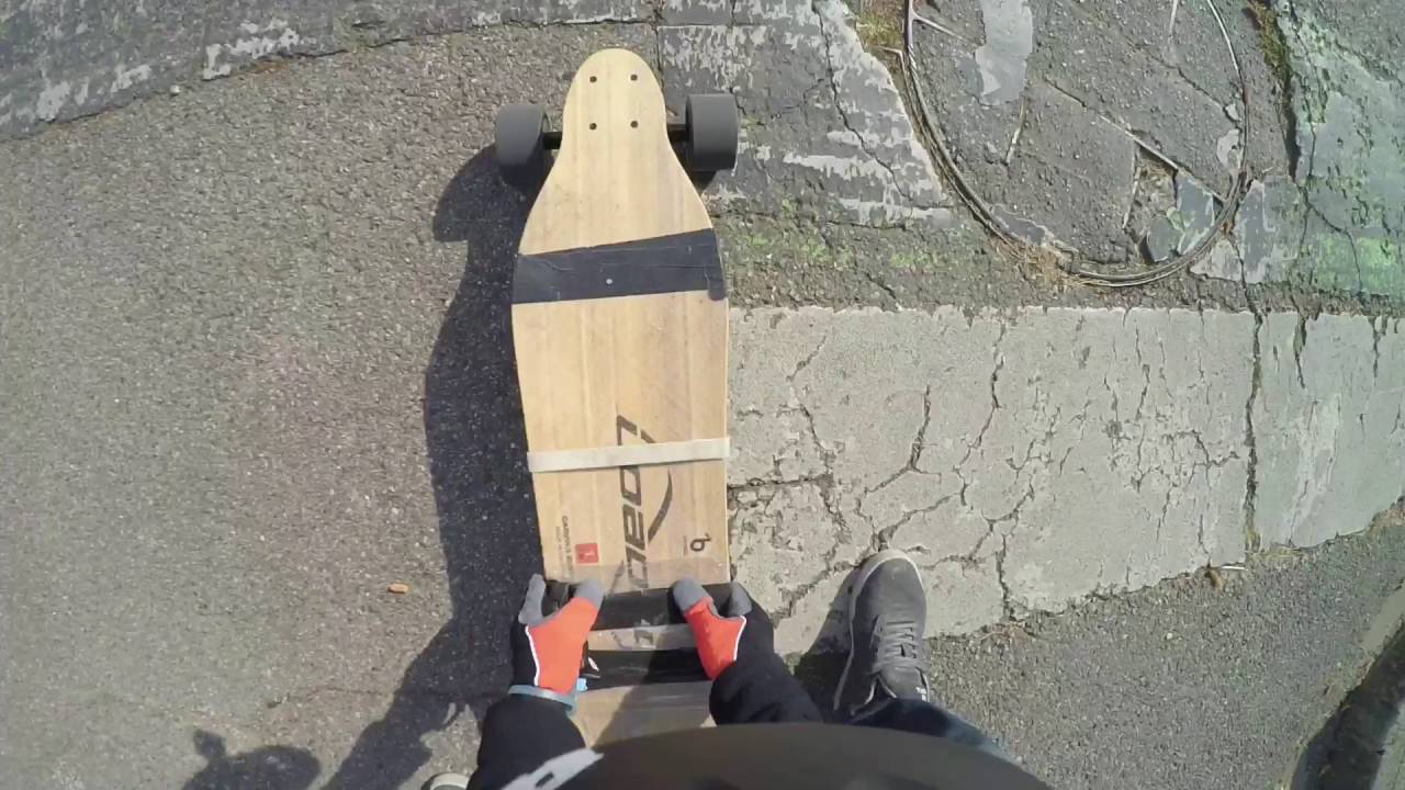

Quelques photos :
Une sortie “référence” avec mes 84kg dessus
J’ai donc fait 18km avec quelques grosses montées bien longues, à fond à fond, et j’ai consommé 70% de la batterie (d’après l’afficheur LCD), ce qui est franchement pas mal je trouve. VMax = 42km/h, c’est probable que je ne cherche pas à aller plus vite finalement, c’est suffisant dans les lignes droites !
