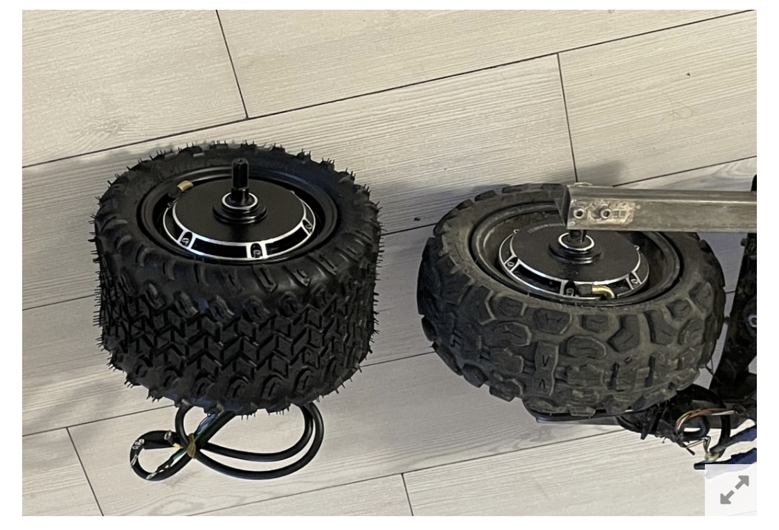

One wheel Chinois

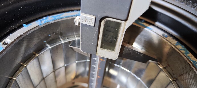

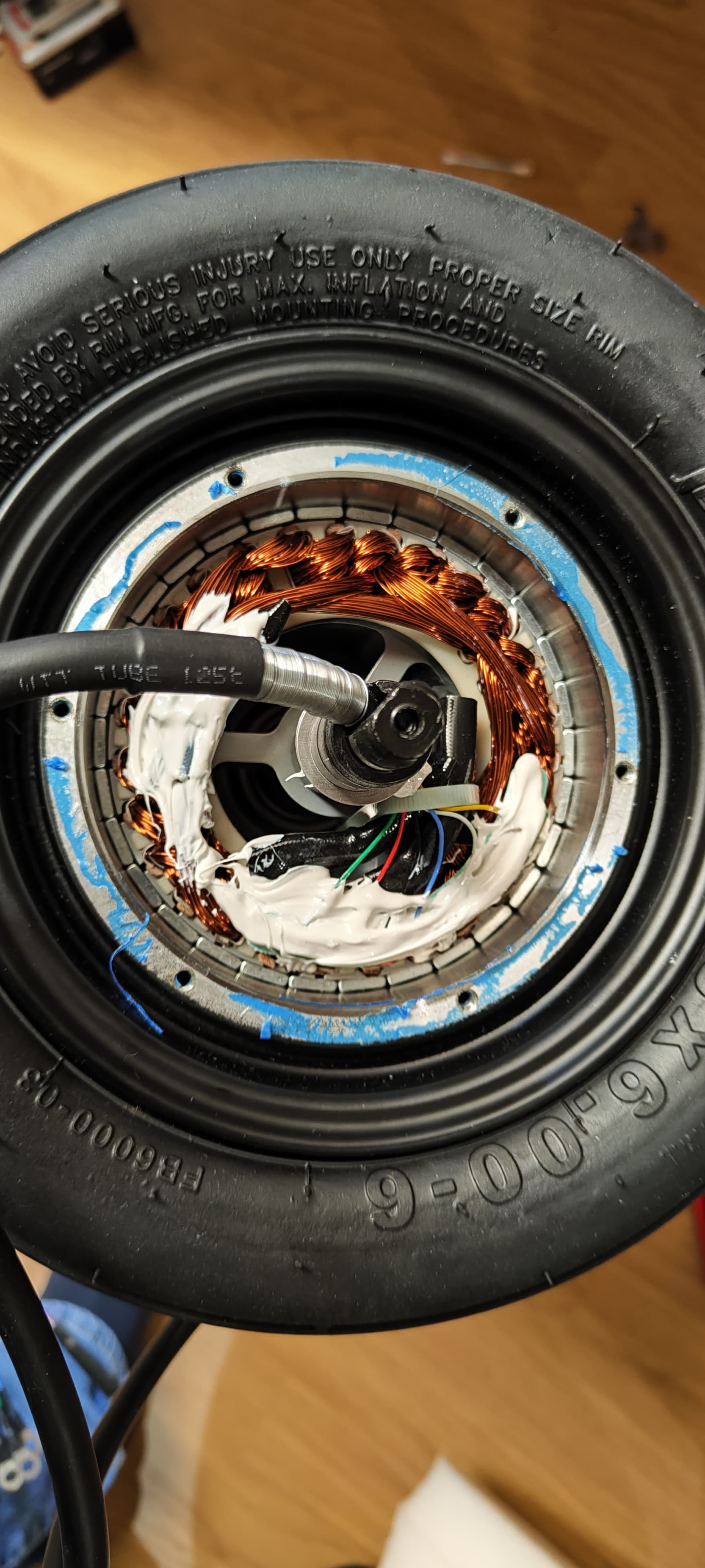

Du coup quand tu mesureras la taille de tes aimants, profites-en pour les compter (si l’envie te prend d’aller plus loin tu peu vernir stat/rot-or avec le produit qui va bien –> poser un joint pâte sur une flasque –> verser une petite centaine de mL d’huile ATF dans le moteur –> jointé et refermer la seconde flasque. Ce sera à la fois une bonne chose pour éviter la chauffe, mieux éviter l’eau/rouille, augmenter la longévité et ne lave jamais ta machine si le moteur est chaud !)

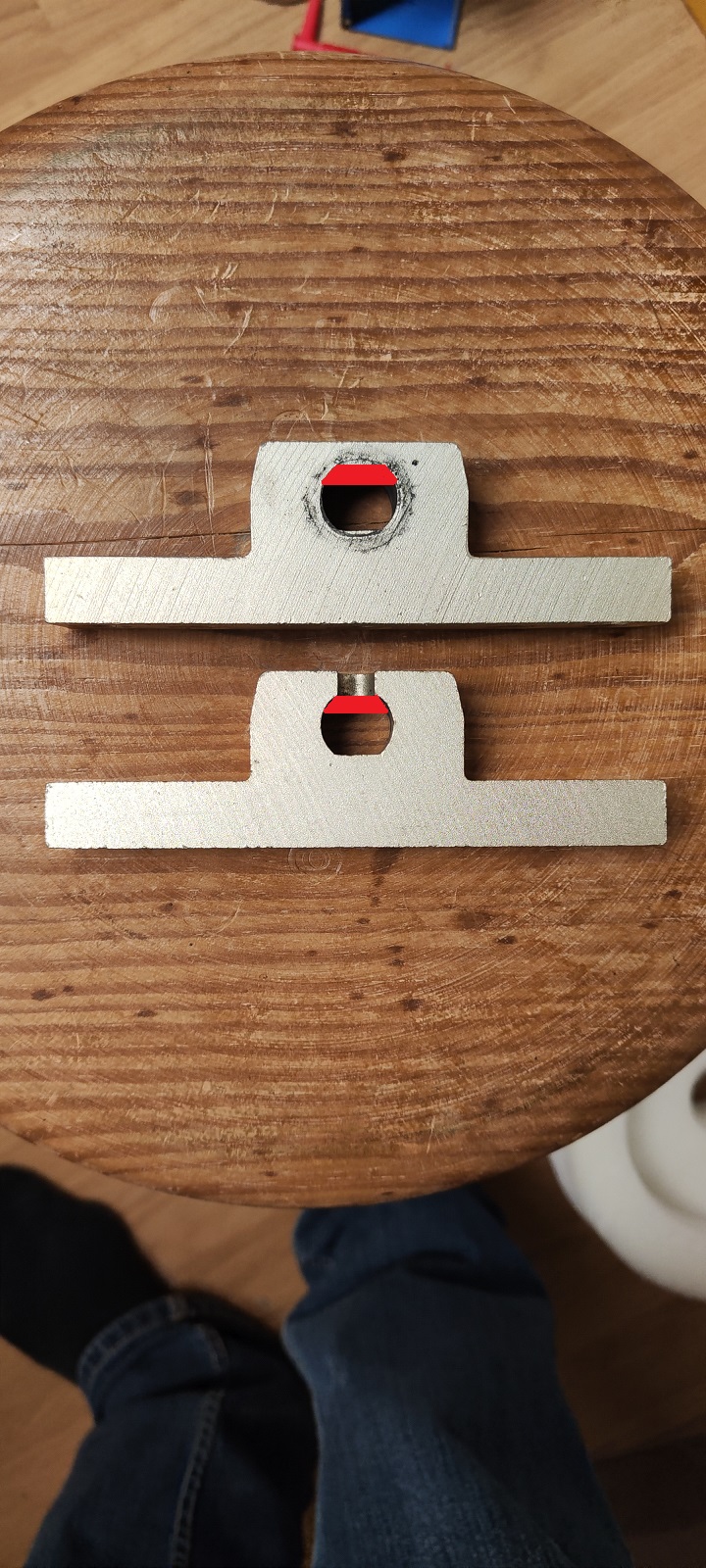

j’ai pas eu le temps de me concevoir un support, je ne peux pas monter le nouveau moteur sur la board il faut fabriquer une pièce en alu. mais cela ne serais tarder.

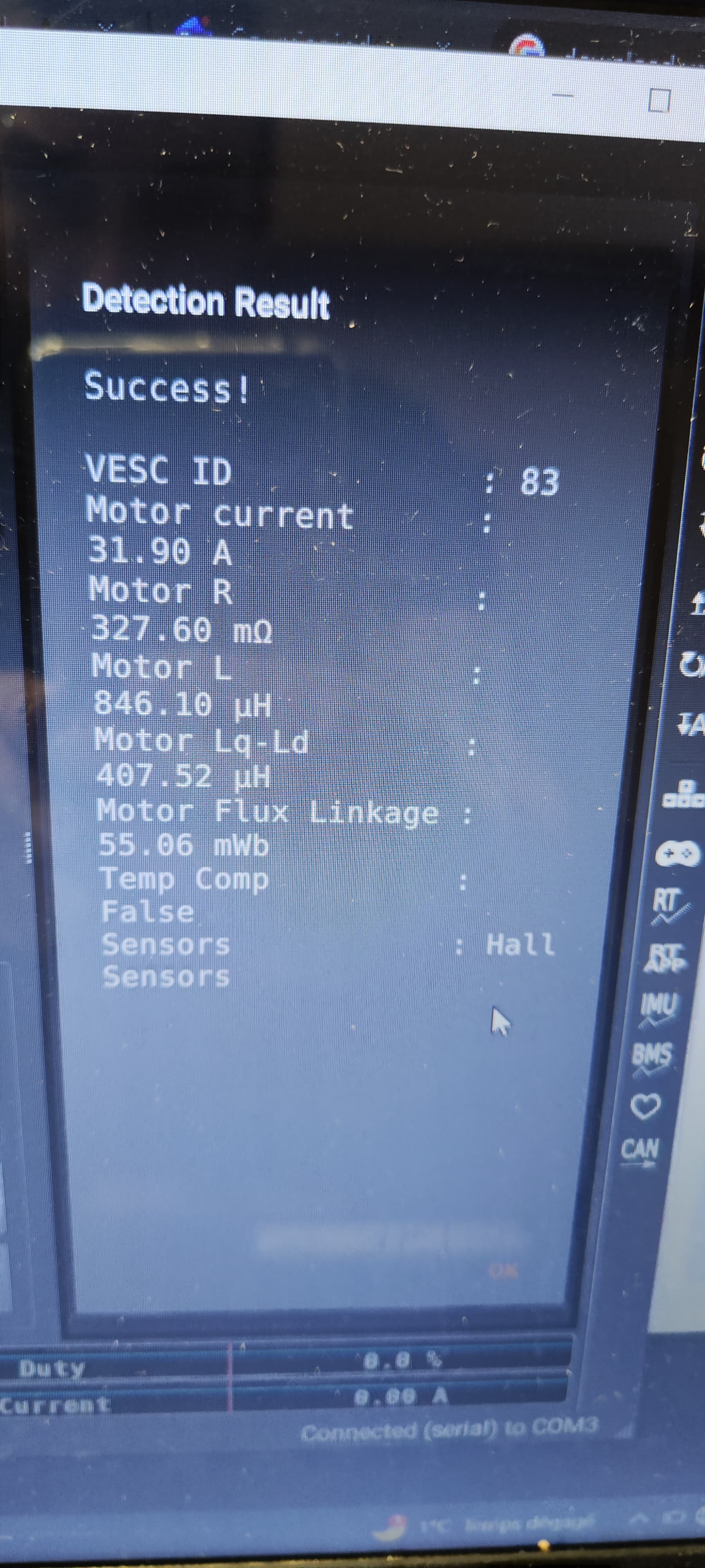

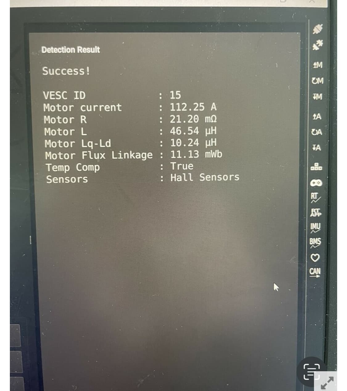

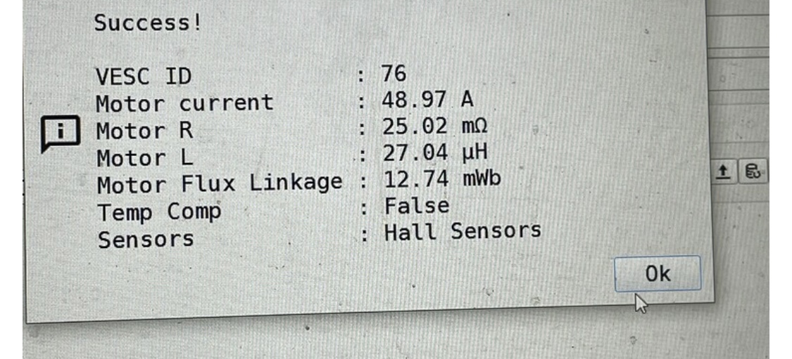

concernant le moteur d’origine (voir les premières photos) j’ai ça avec vesctool:
pas ouf comme moteur, je ne m’attendais pas à mieux. vu les aimants décalés cela ne m’étonne pas.

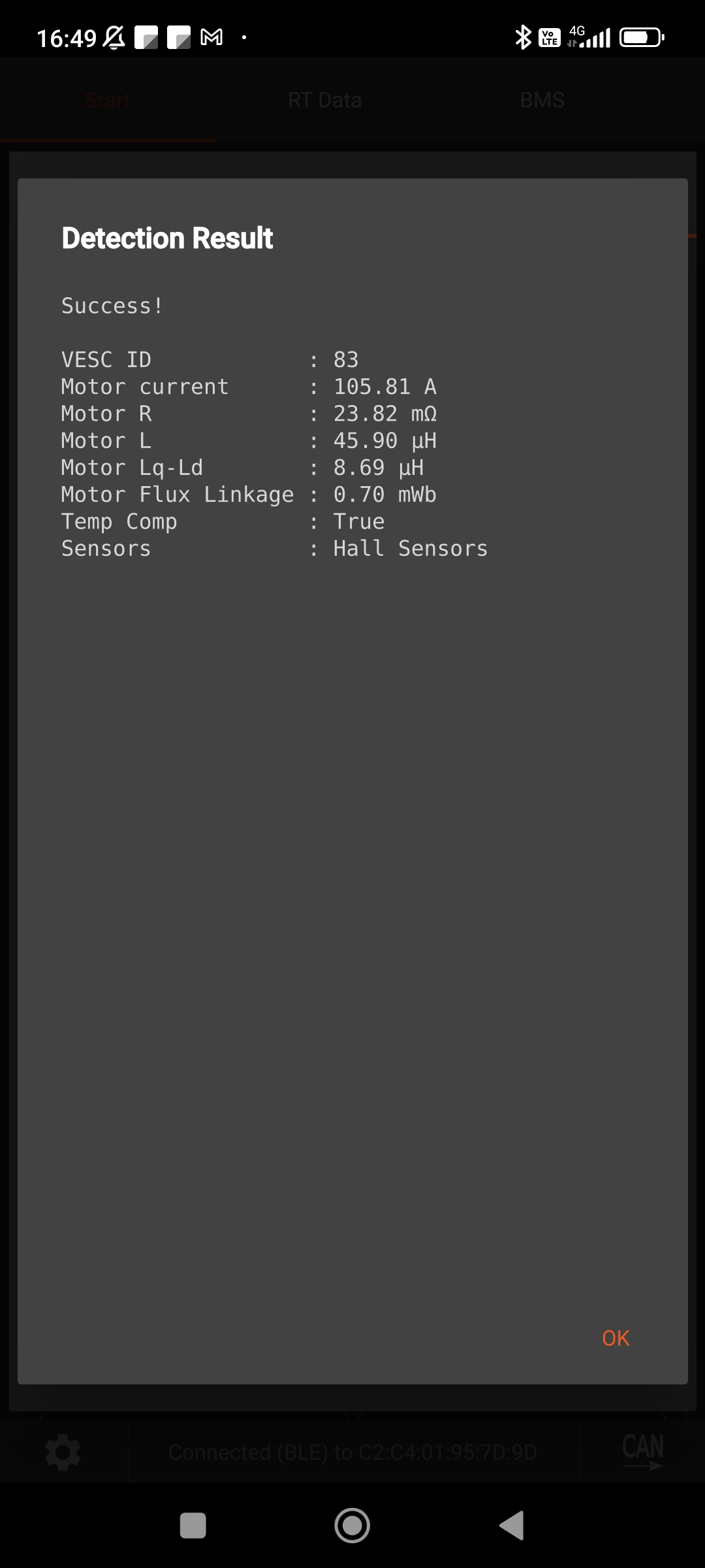

Bon ben 32 A tu vas te faire chier… j’avais ça sur ma Fatboard au début un soit disant 2800 W de trot Laotie et qui donnait 49 A sur VESCtool… résultat nul :-1:
Puis je suis passé au 4000W onewheel Spinted ( celui de gauche) et la c’est le jours et la nuit et là 112A … :flexed_biceps::+1:
avec VESC Spinted pour arrêter de cramer du Flipsky et Maker ..
et en plus il y a un capteur de température absolument indispensable à mon avis
En soi ils ne mentent pas, une laotie c’est du “60v” donc 16s donc 57.6v nominaux donc très exactement 2800W à 49A.

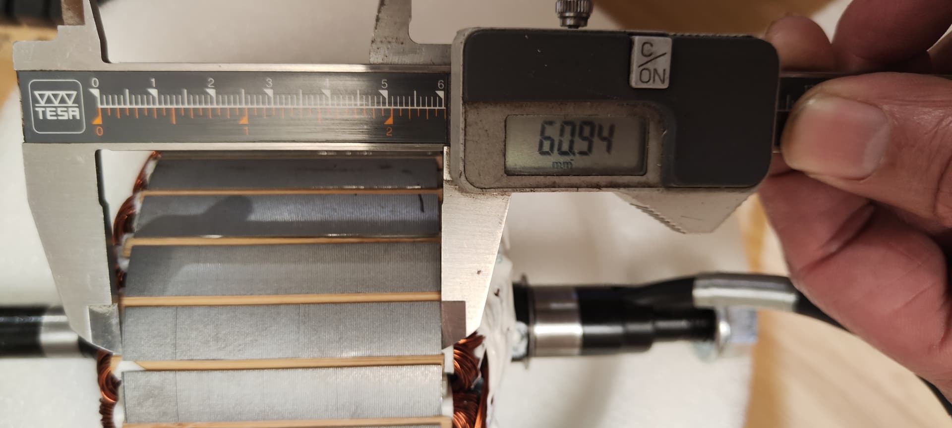

je me suis fait avoir, les aimants ne font que 2x30 de hauteur. ceux de spintend ont un stator de 105x95 avec des aimants de 95 de hauteur.
j’ai oublier de prendre le diamètre du fil de bobinage, je regarderais demain. ils m’ont l’air très fin…

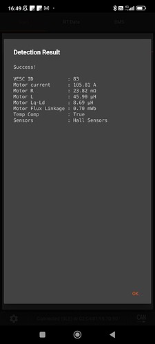

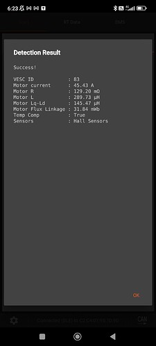

J’ai juste les résultats du moteur d’origine Magwheel Trotter 48v:

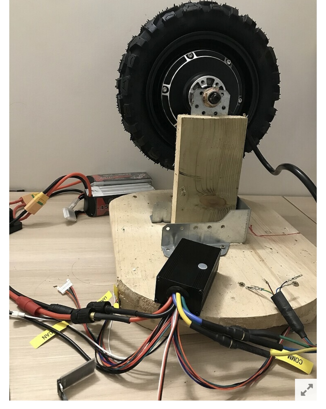

bon j’ai réussis à le monter sur un support, vous en pensez quoi?
j’ai fais les essais avec une alim 63v 5ampères.
Si vous pouvez me dire quels tests je peux faire sachant que j’ai qu’une alim réglable pour l’instant…

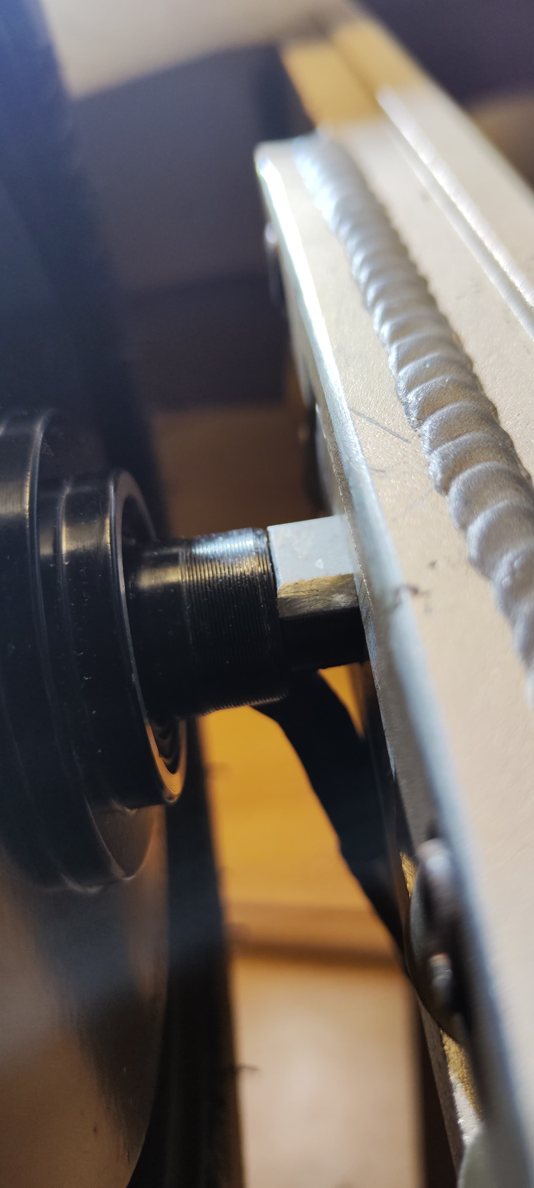

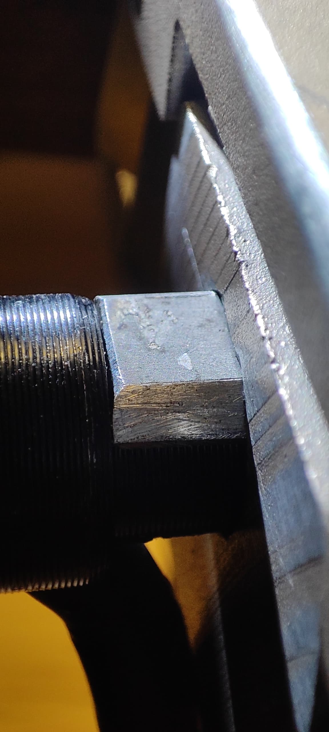

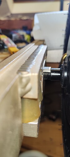

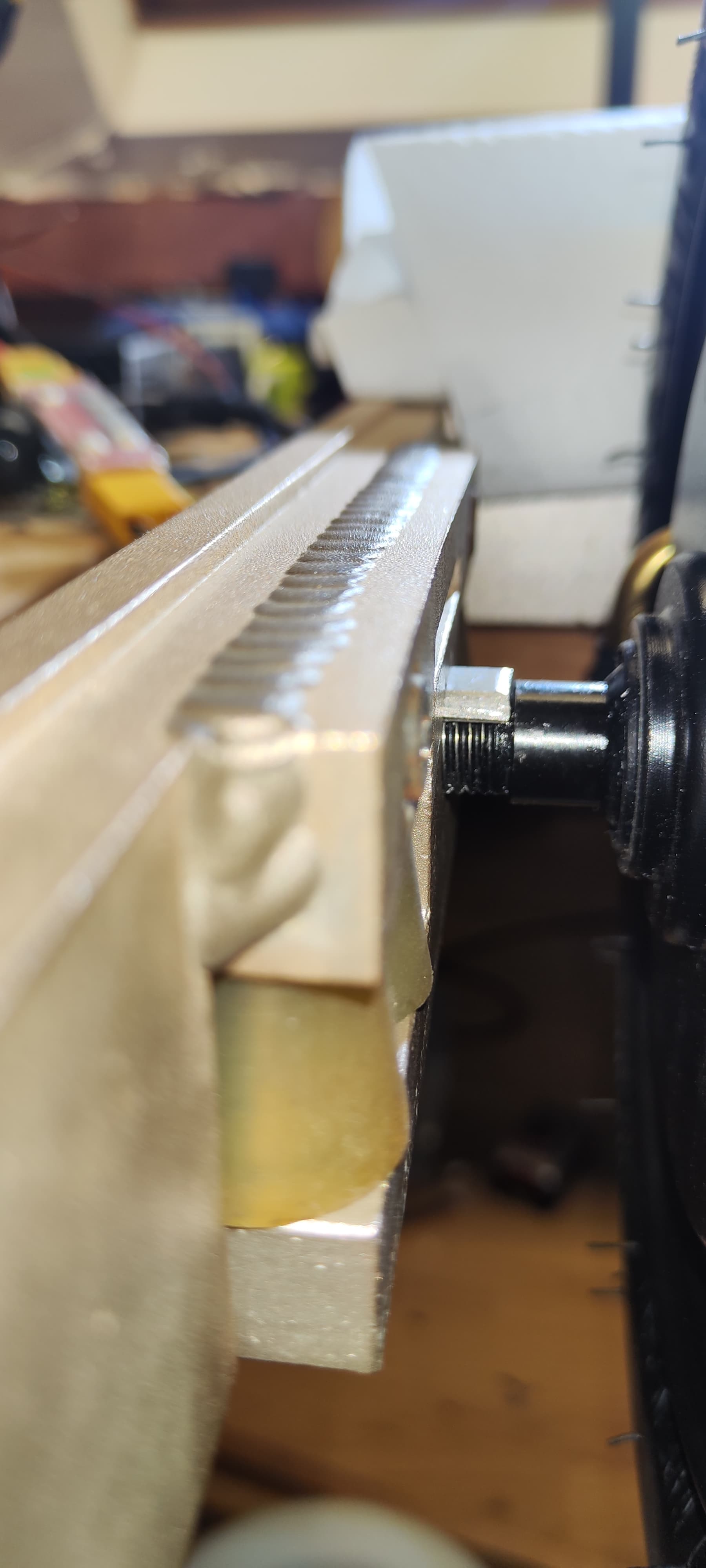

fabrication de 2 cales car le diamètre du support est supérieur au diamètre de l’axe du moteur
les cales font 3mm d’épaisseur et la longueur a été calculée en fonction de la butée du moteur et les rails, les deux longueurs sont différentes car il y a le trou du passage de cable.

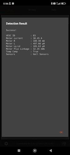

j’ai passé le premier moteur 60v en branchement triangle je passe de 31.9A à 45A.
je pense que ça doit être risqué pour le moteur, car j’ai pas de sonde de température?
En triangle tu perds autant de couple que tu gagnes de vitesse . Ca consomme plus et ca chauffe . Peut etre pas un bon choix pour un onewheel..
