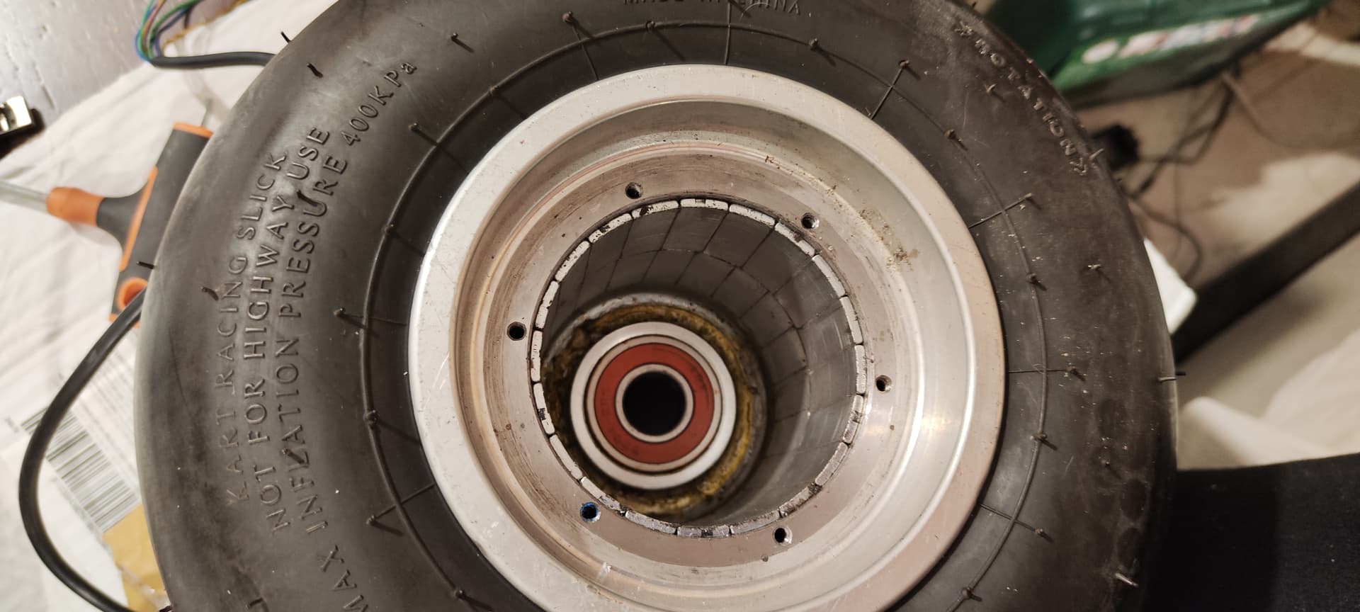

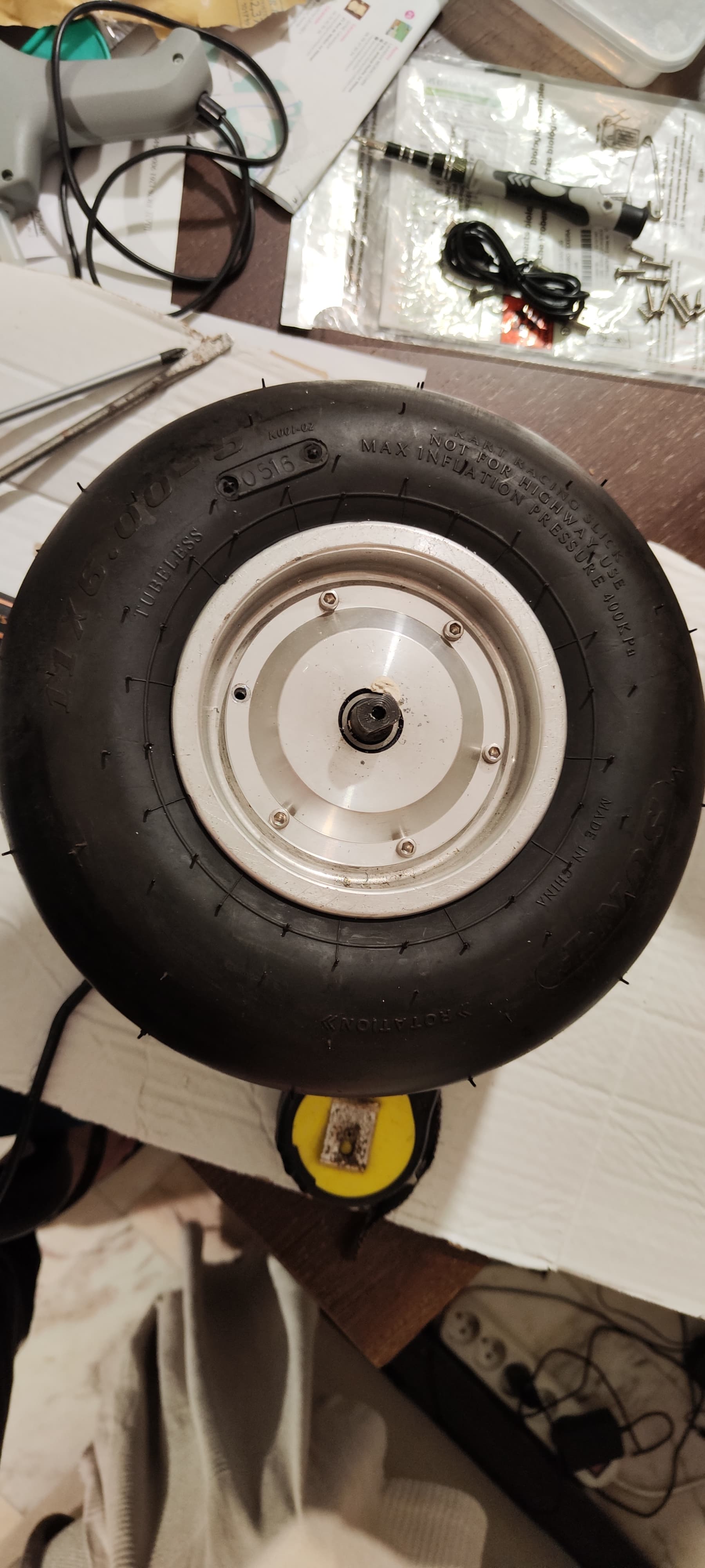

Bonjour,
je suis nouveau dans le diy des one wheel.
j’ai récuperé un one wheel chinois de 2014, la batterie est HS, je verrais plus tard pour la changer.
je voudrais savoir si cela est possible de la passer en VESC pour pouvoir gérer surtout le couple.
je ne cherche pas une machine de guerre mais juste une pour m’amuser sans que cela ne me tue pas.
je ne connais pas les spécificités du moteur.
je vous mets les images du produit.
Si cela est possible, pouvez vous me conseiller sur les produits à acheter? pour par cher bien entendu.
Merci.

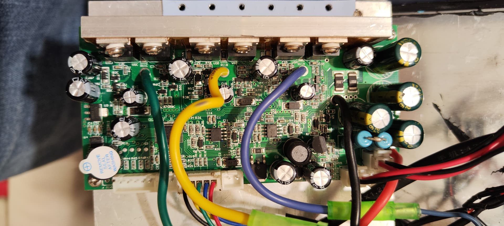

mais ton esc actuel fonctionne ?

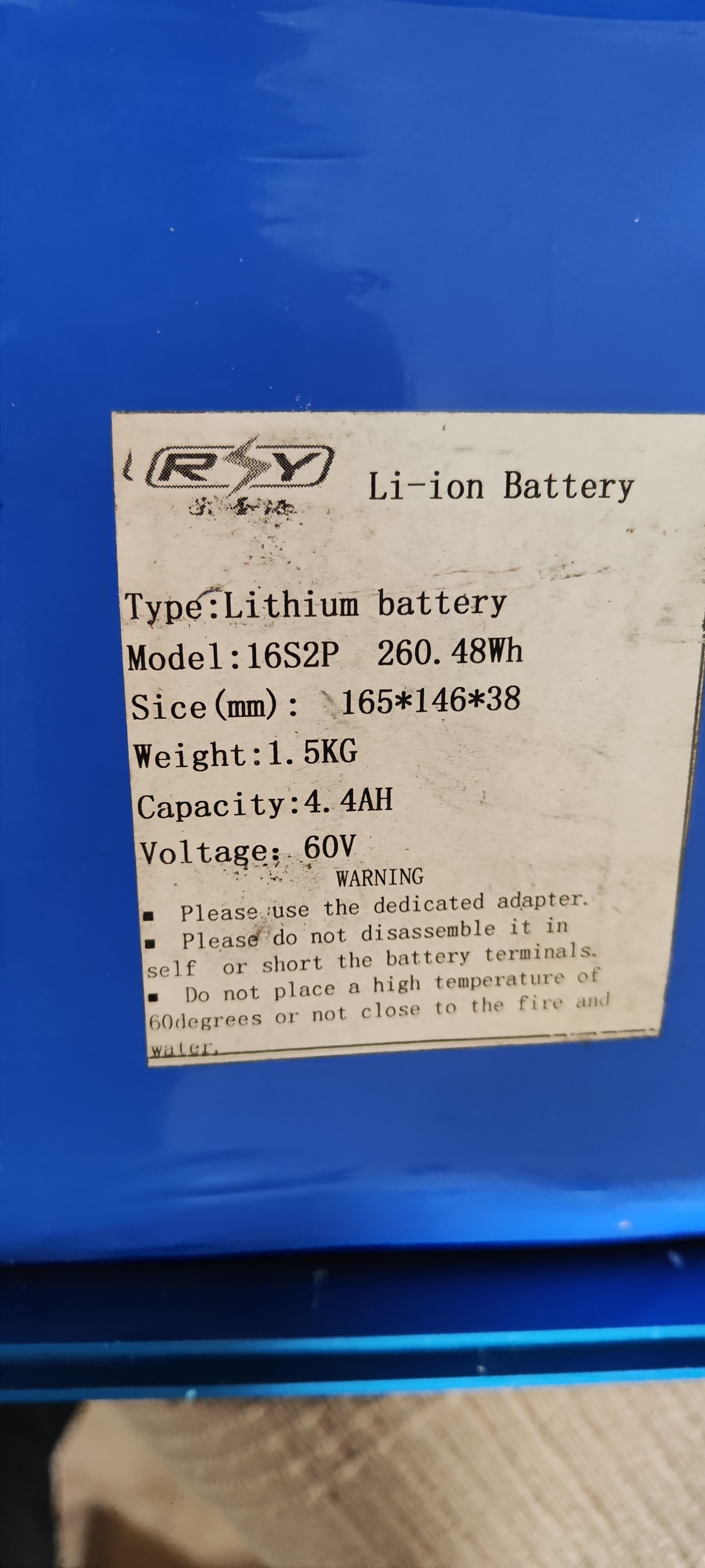

il te faudrait une 16s pour en etre sur , et connaitre son comportement . peut etre pas si mal ?

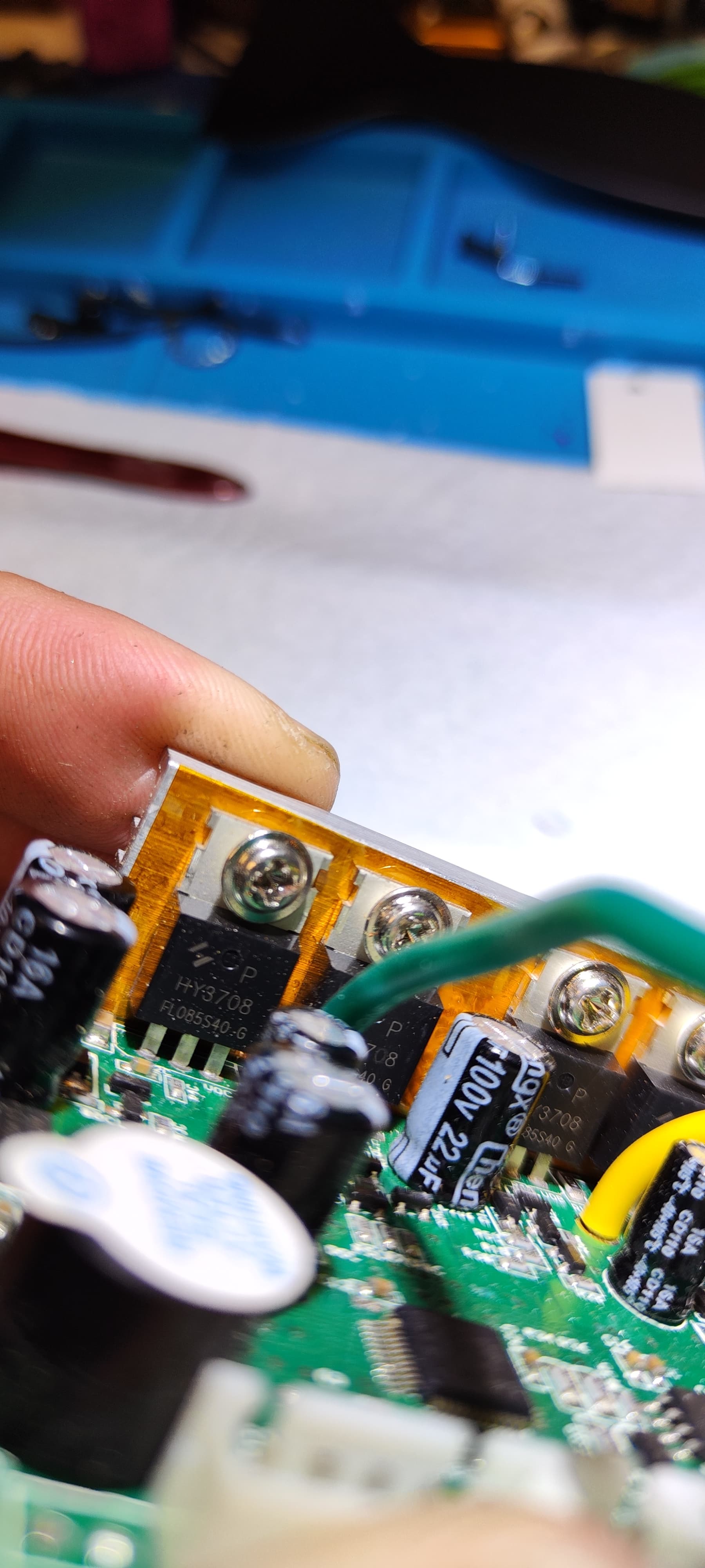

le moteur a l’air serieux avec ses 2 rangées d’aimants , et si tu manques de couple , un brin de fil soudé sur les grosses résistances R007 , ça va bien augmenter le courant max ..:right_facing_fist:
tu as aussi fungineers qui font des clones tres serieux ..
je ne sais pas s’il fonctionne correctement, la led s’allume avec une alim 30v mais je crois que c’est pas assez pour lancer le moteur, je reçoit une alim 60v demain. je te dirais ça.
il y a 2 condo gonflé sur la carte, je les changerais.
je suis interessé par “le brin de fil”, c’est quoi exactement???
tu soude au borne de chaque resistance R007 un fil c’est ça? tu augmente la resistance du coup?
Tu as 2 resistances de 7mOhms en parralele . Soit 3.5 mOhms.tu soudes un 1er brin de fil , tu vas tomber a 2mOhms ou en dessous.donc le cpu lira moins de tension pour le même courant moteur , donc plus de courant possible . Surveilles qd même la T° des mosfets.

salut,
j’ai changé les condo
j’ai pu recharger la batterie, elle est de 2014, elle ne tiens pas trop mais j’ai pu l’utiliser.
le moteur fonctionne avec l’esc d’origine. je l’ai fait tourné. c’est cool.

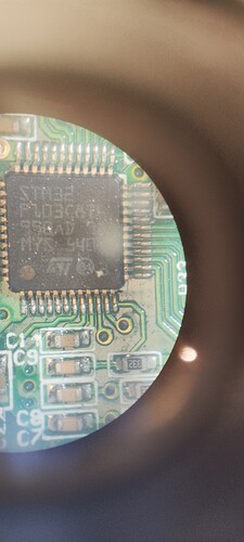

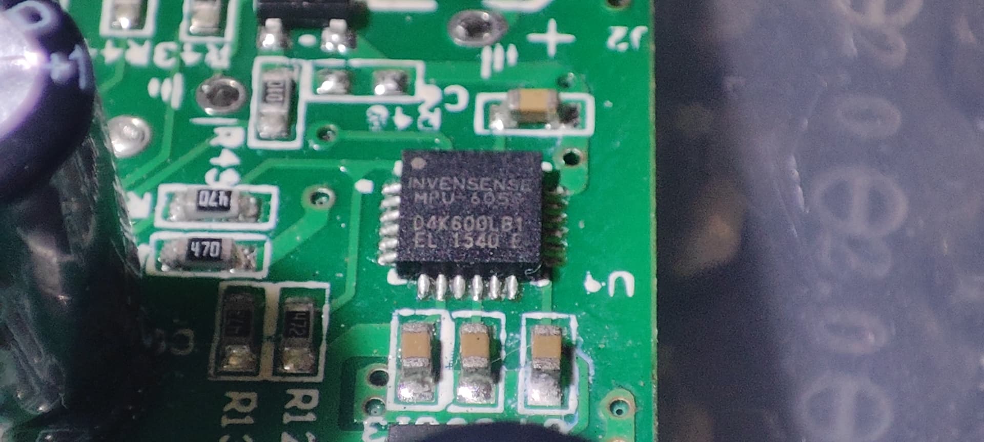

l’esc viens avec un MPU-6050
le switch power était HS heureusement que j’ai creusé, panne vicieuse.

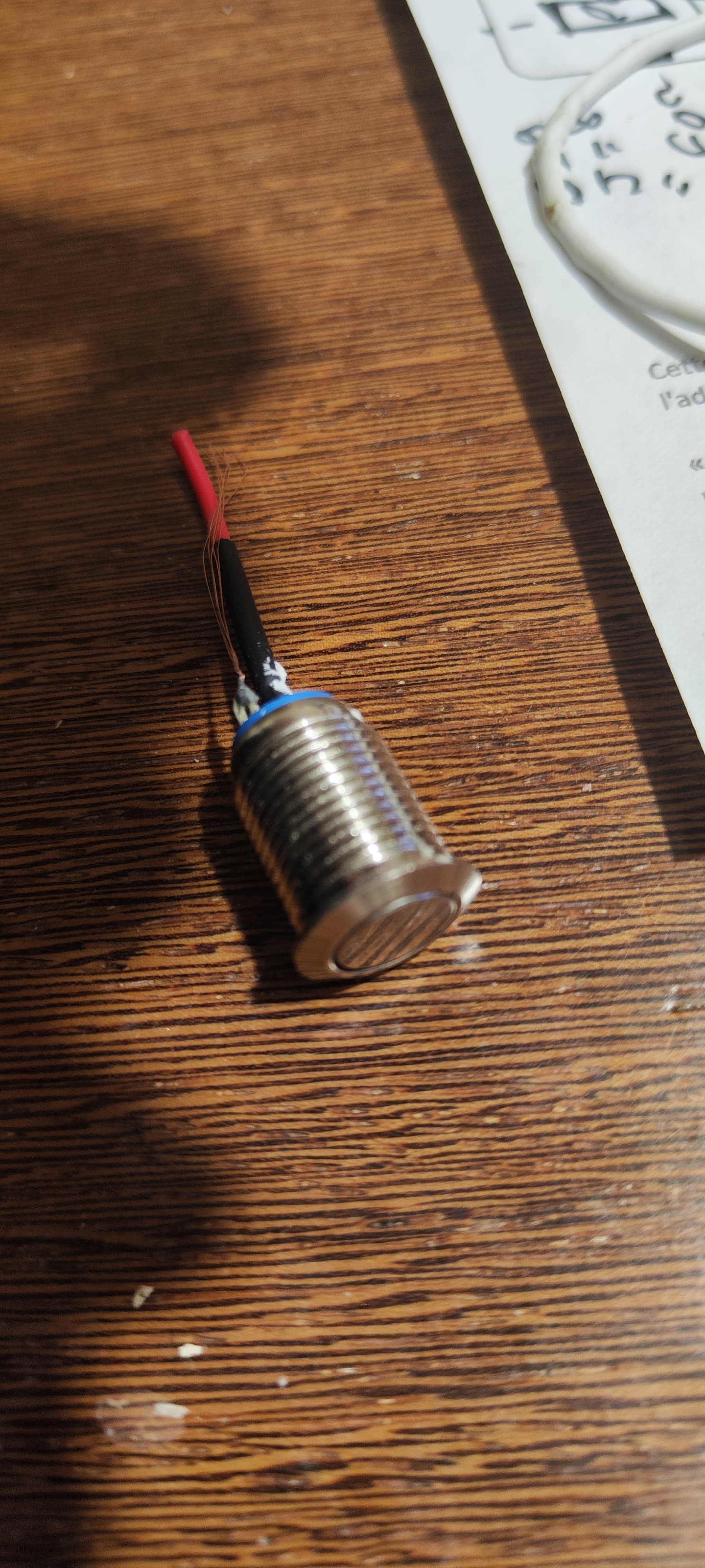

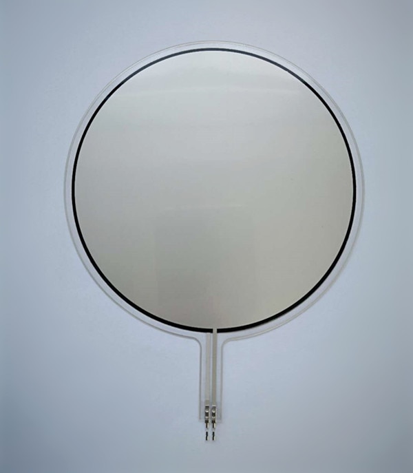

la board viens avec un interrupteur au niveau du pied, je pense que je vais partir sur 2 capteurs de pression que j’adapterais, genre ça:
pour la batterie je vais me tourner sur des P42A
connaissez vous ou je peux trouver un BMS adapté aux vesc pas trop cher mais qui tiennes la route pour une 16s2p?

“si c’est juste pour la charge”, je peux récuperer le BMS de la batterie d’origine???
Jbd et ant ont le bon goût d’être en bluetooth avec des fonctions d’auto équilibrage mais si le bms d’origine est en 16 a priori oui ça le fait
