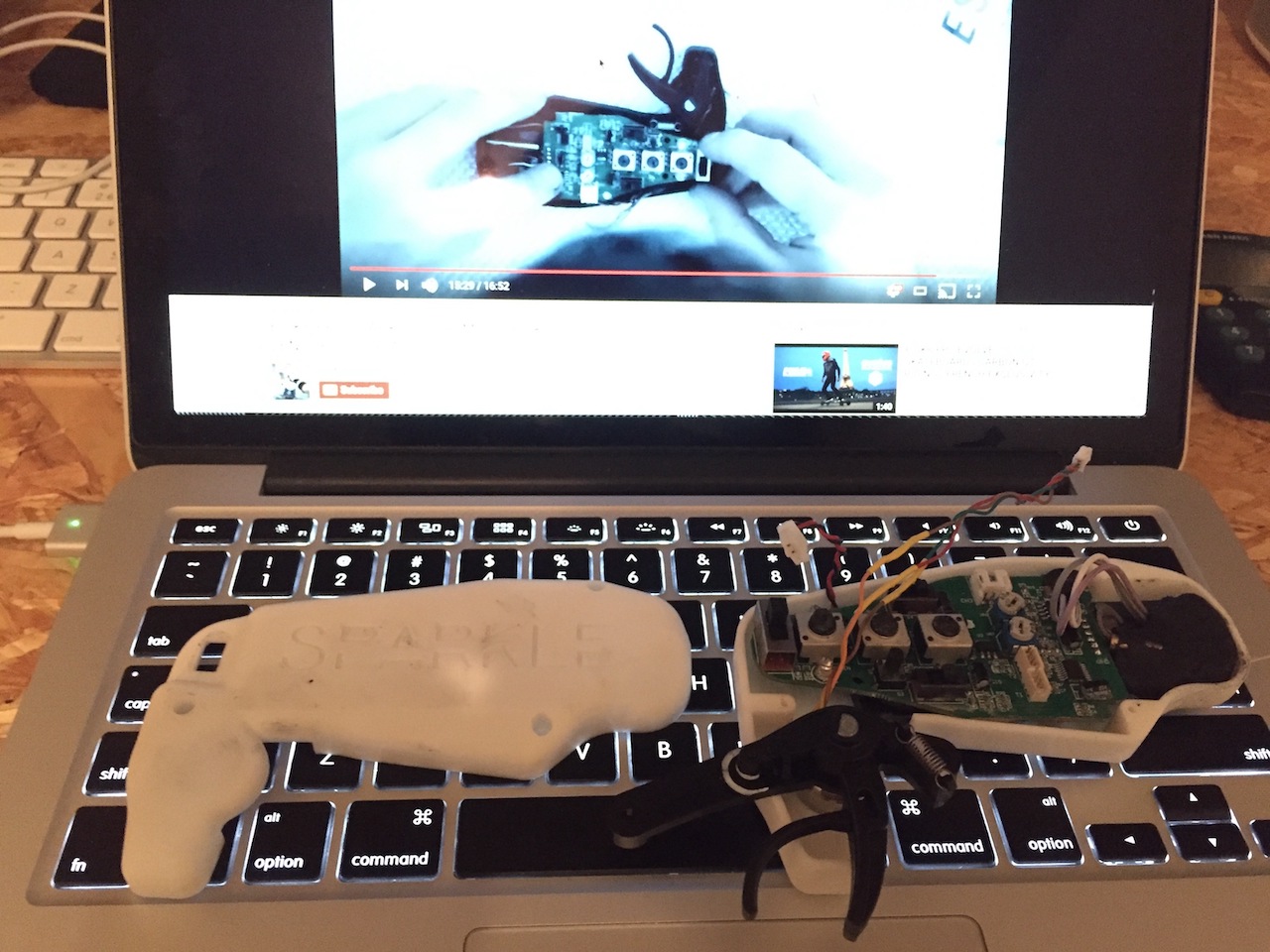

n’hésitez pas à poster des photos de l’impression etc !
Celle d’un rider à l’autre bout de la planète avec en fond le tutorial sur youtube!

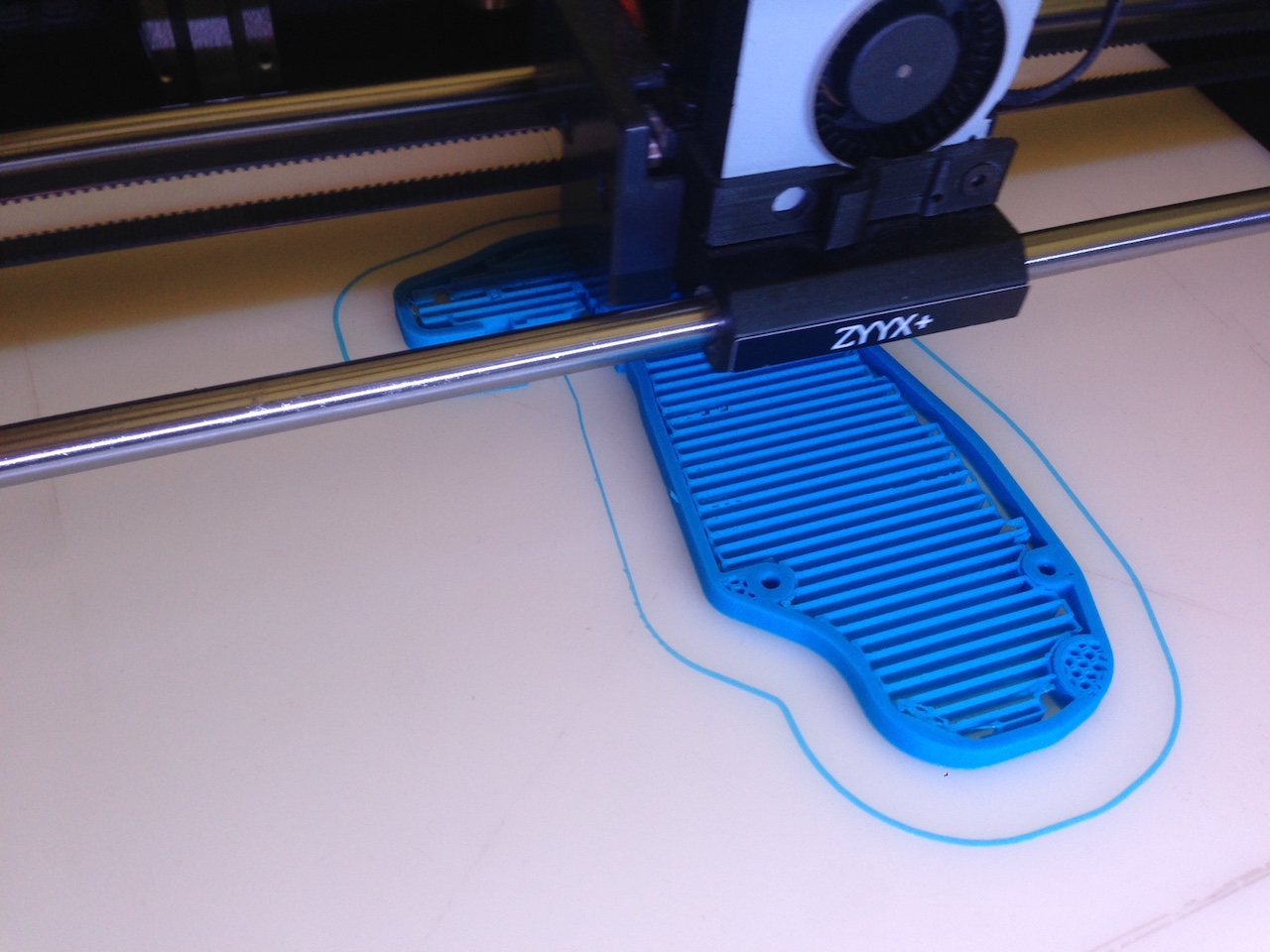

je viens d’en lancer une autre aux couleurs du futur proto
je tente l’impression dans l’autre sens (sparkle vers le bas),mais avec raft… on verra bien ce que ça donne !

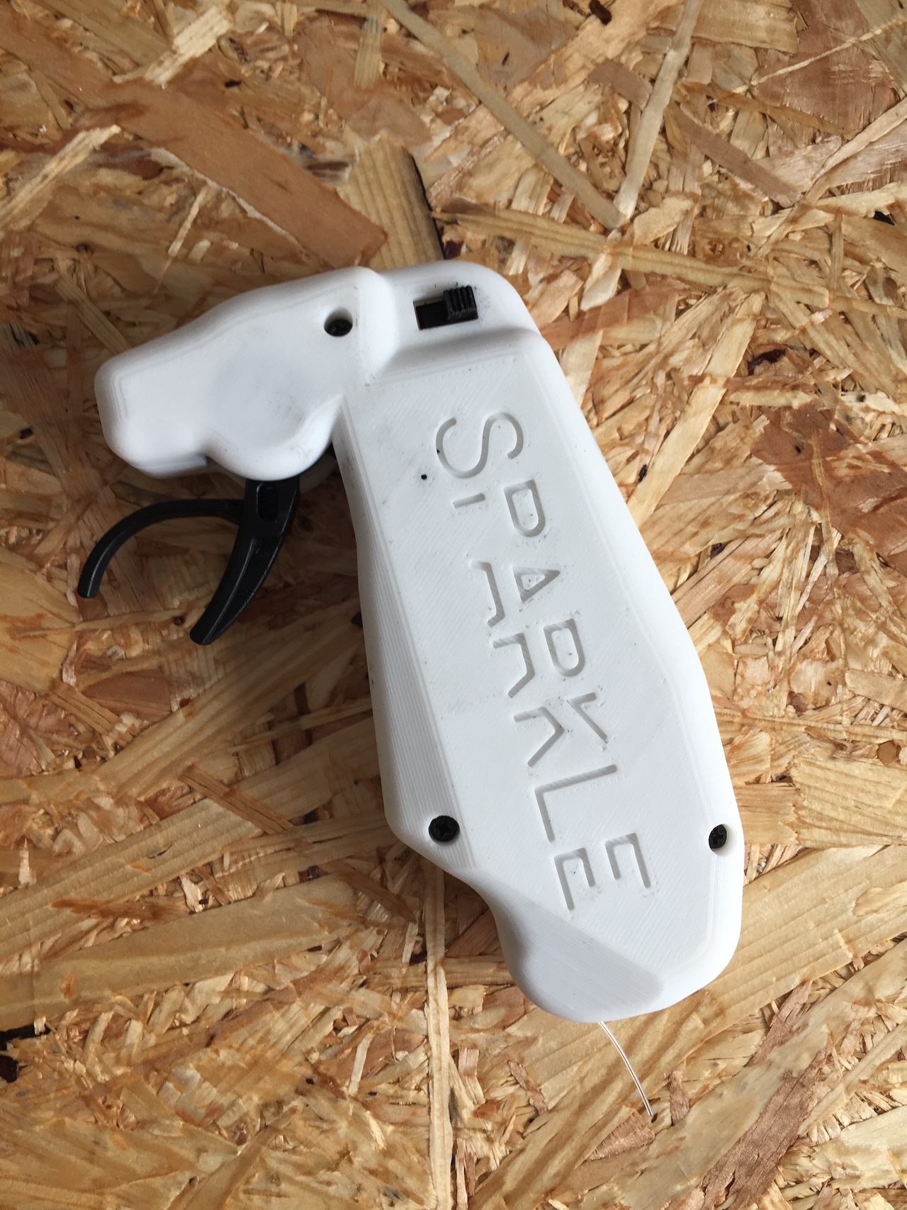

Impression faite c’est top ! J’ai pris en main la remote et elle me plaît, je vais donc faire un nouveau Print de la partie gravée dans l’autre sens pour avoir un meilleur état de surface !

new SPARKLE user !
