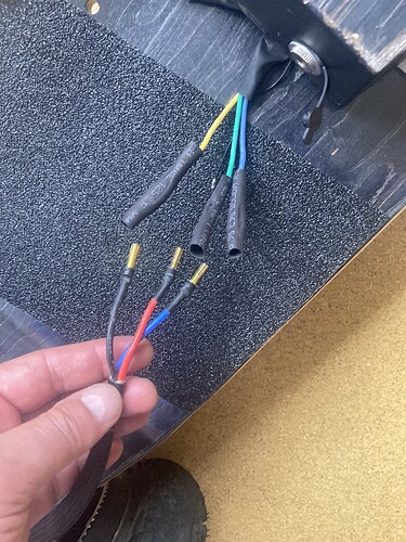

esc de syl sensorless , tu branches comme tu veux . si ça tourne pas dans le bon sens , tu inverses 2 phases .
On continu sur la lancer ! Merci @Lokta pour les câbles !

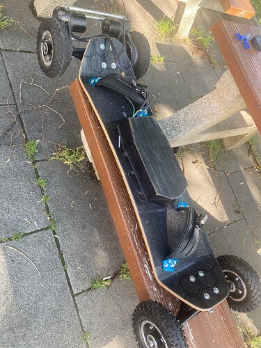

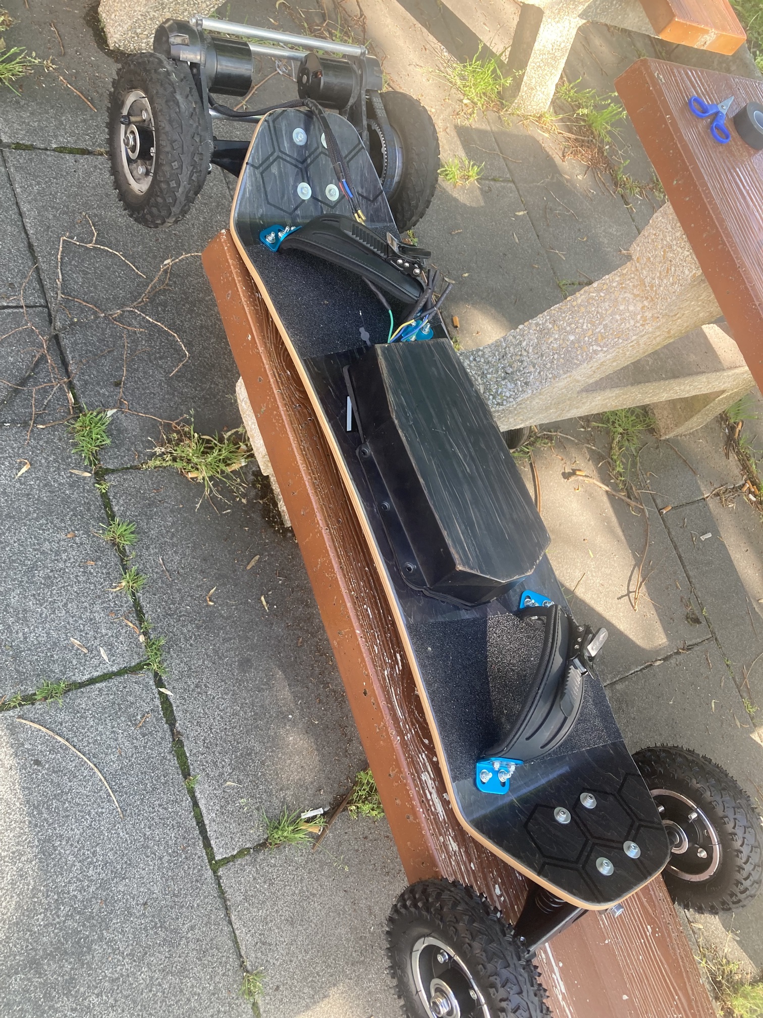

Pose de la batterie sur le dessus du deck! Hâte de pouvoir test !
Téléversement : IMG_1259.jpeg…
Cool ça avance ![]()

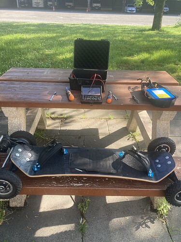

T’as la place pour y mettre la batterie et l’ESC dans ta malette ?
Alors pour tout de suite , j ai juste remis le bloc dessous dessus… raccord … soudure…. Mais pour la suite , dans la mallette passe 2 batteries facile et l esc !
Donc prochaine évolution —-> 2 batteries dans la box au dessus ! Ça passe large ! En attendant j ai ça !
Tu t’épargner de belles gamelles en passant tout dessus:+1:Et t’as raison ces batteries de SYL. là il en faut deux sinon l’autonomie est trop faible. Bon ride de test ![]()

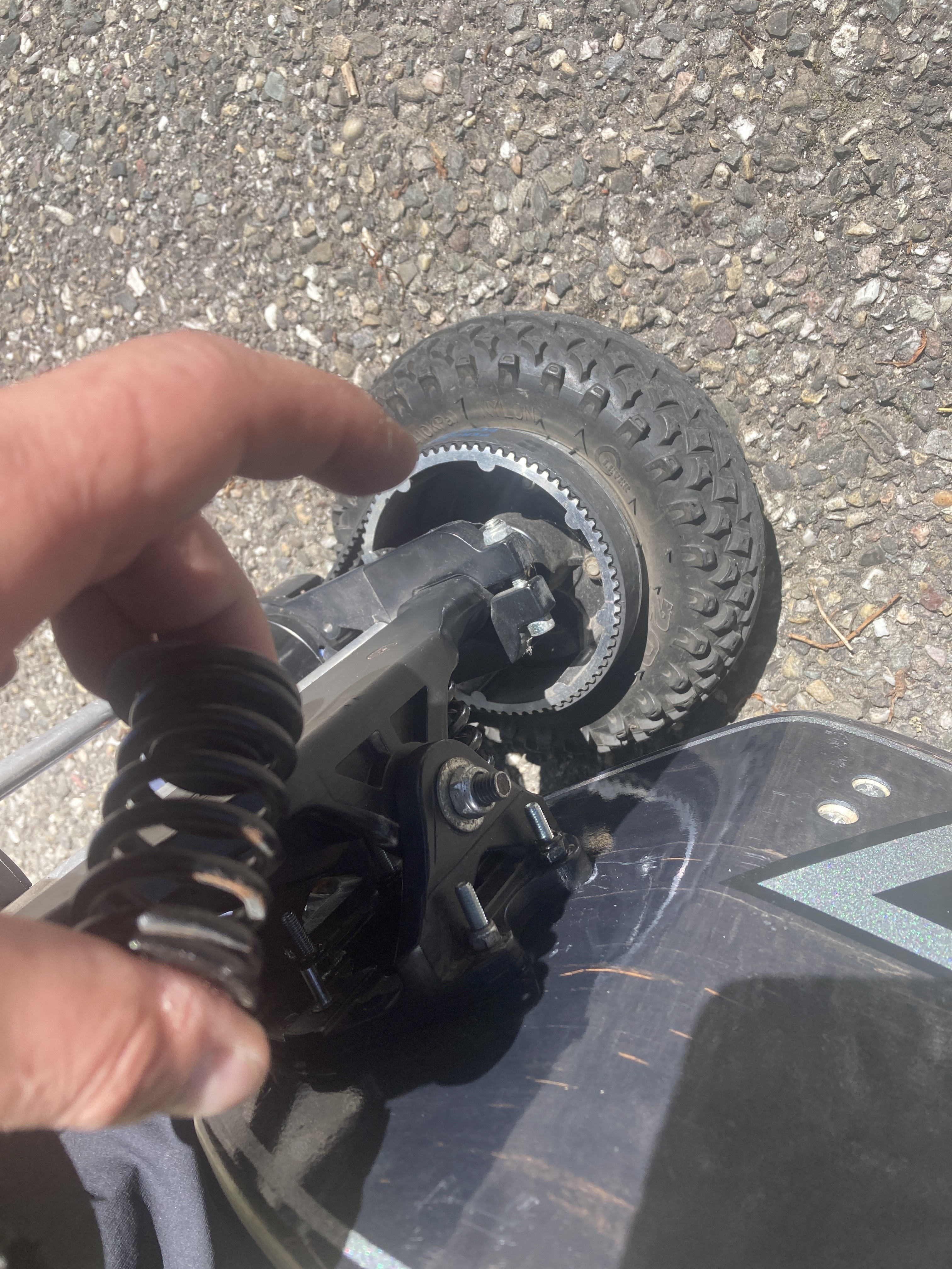

Bon ….le jour et la nuit ! Mais problème !!! Trop d angle d attaque avec le deck …. Un ressort en est même sorti!!! Je sais pas quoi faire là … des ressorts trampo?
Ils sont encore trop mous ? Ou trop courts ?
Normalement avec les pieces de guidage en haut et en bas ils sortent pas …
Il seront trop longs …deja expliqué plus haut…a moins.de raboter la baseplate…
Oui mais j ai carvé assez fort pour test et le ressort est sorti de son emplacement
Je pense qu il sont trop court maintenant….
Je vais ajouter 2 rondelles de chaque côté… je verrais
Mais batterie dessus et deck mbs…. Mais pfffff c est ouf le confort !
Comment ça trop court …si c’est les ressorts d’origine et bien montés ils ne devraient pas sortir, nous on a carvé comme des malades à en faire peter les courroies et les ressorts ne sont jamais sorti…
Pour réduire l’angle tu peux mettre les cales à l’envers mais tu perds l’intérêt du deck …
Mais skate a plat il sont un peu en compression?
@Wingaddict alors j ai pensé aux cales mais oui le deck permet plus d attaque que celui du syl , et @lurch à plat je les sens moins compressés….
Peut être qu ils sont fatigués aussi …3 ans les trucs …
Après sur les SYL il n’y a pas deux ressorts identiques ![]()
Ça te le fait sur les deux trucks ?
Non , que sur celui de derrière ! Le nouveau non …
