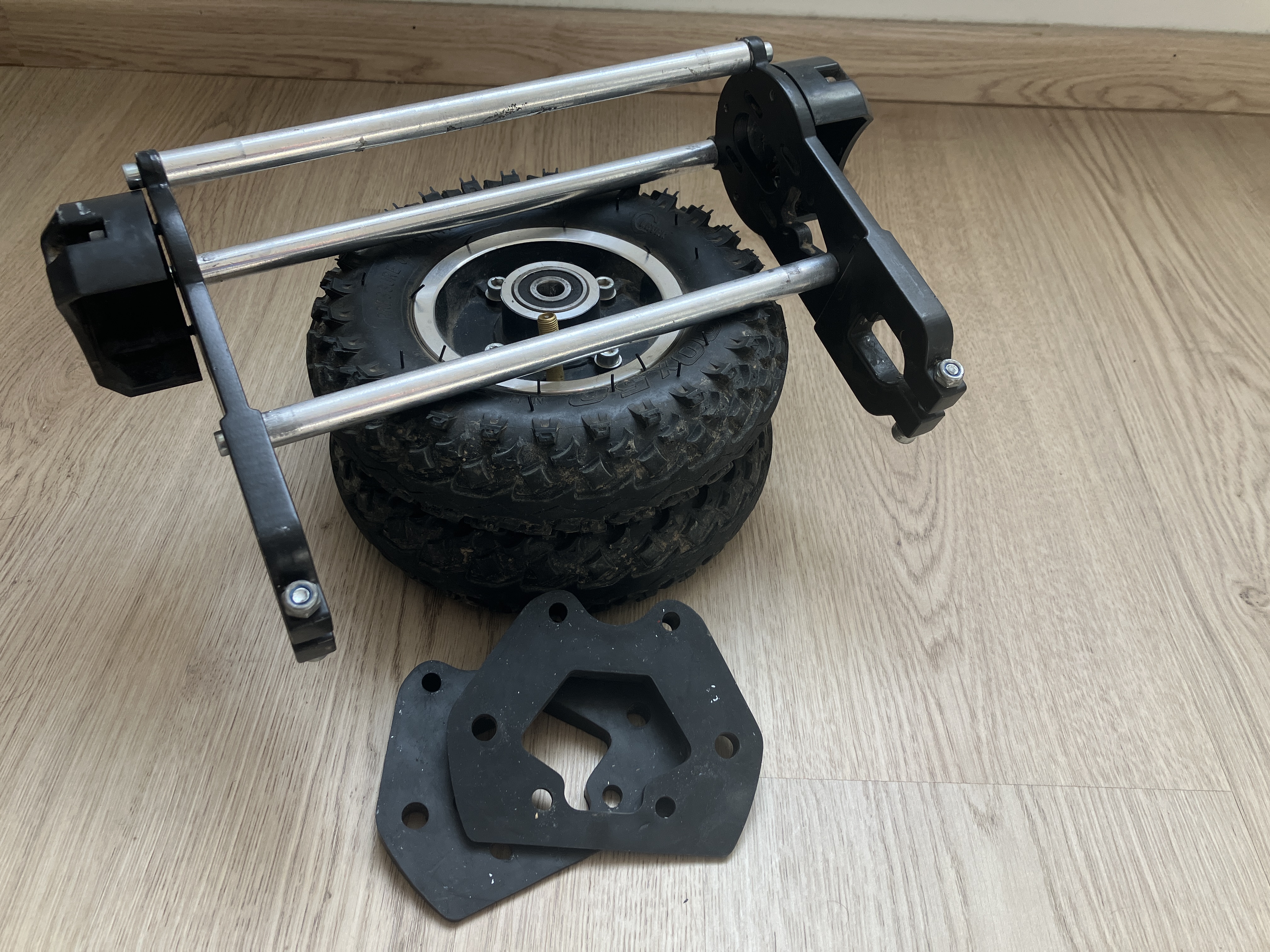

Déjà je cherche un trampa ou pbs que je puisse comparer ….![]()
J’ai un hanger trampa. C’est du 12mm.
12 aussi la taille de l axe qui entre dans le hanger
Mais je peux pas le demonter pour le mesurer completement…cest emmanché a la presse.
T as pas un truck à vendre ?
ça irait plus vite ![]()
Il me reste un truck de syl, mais je le garde en spare . Peut etre @Try3000 ? Il en avait a vendre .
Je peux te vendre le hanger trampa , mais roulements en 12mm et un peu plus court que le syl…

stv j’ai presque tout ce qu’il te faut x) a pars le truck j’ai le support moteur (avec cache moteur eheh), les roues, les cales ![]()
(juste pas sur d’avoir les vis par contre)

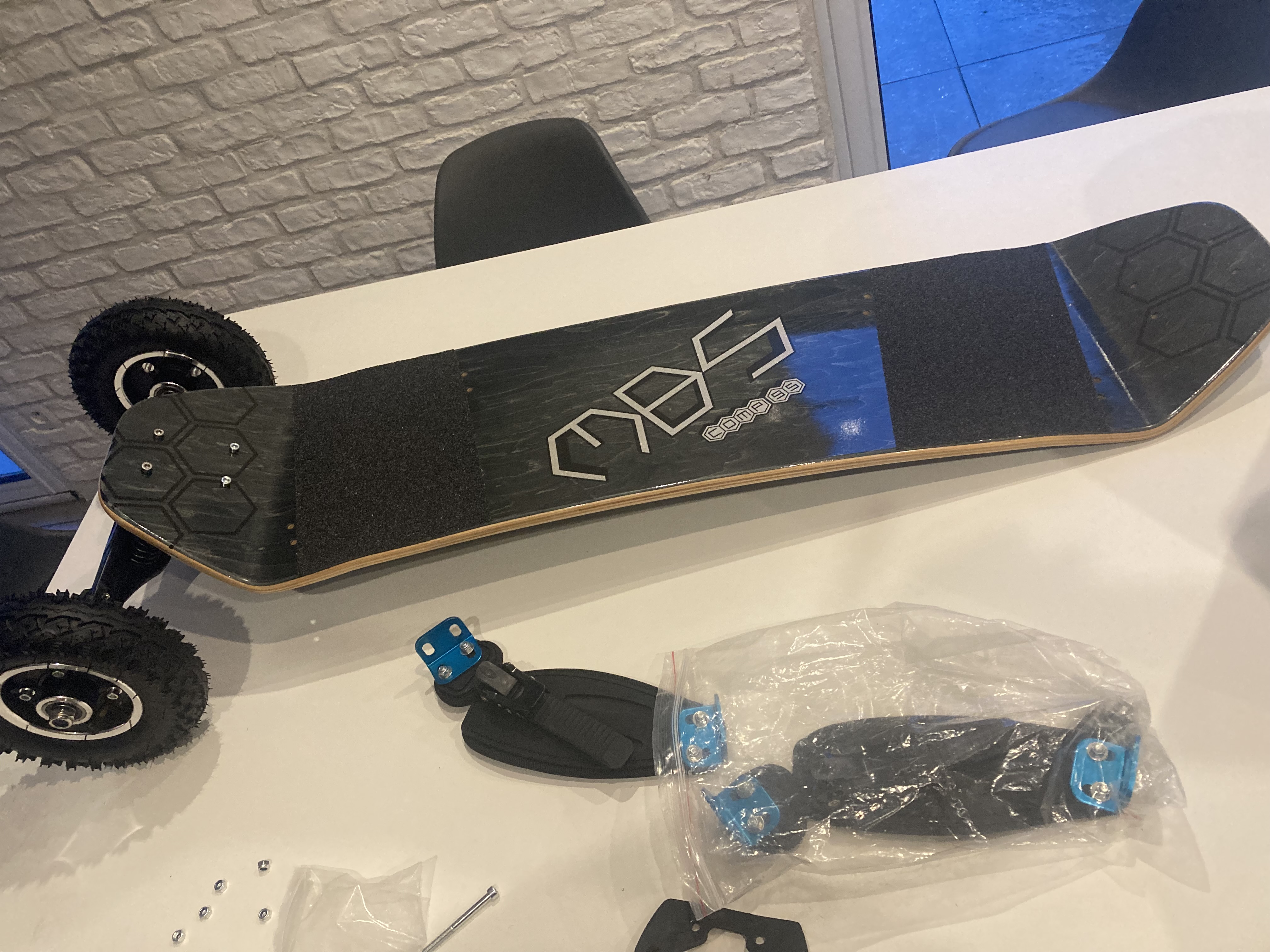

Enfin reçu le deck! Merci @lurch pourble conseil , il est superbe !
Y’a plus qu à transférer …. Mais si je met pas les pad sous le tail ça risque pas d abimer plus vite ?
commences déja sans les straps , pour bien definir ta position …
C est pas ces straps que je vais mettre , je vais remettre ceux à Velcro, ça s arrache en cas de chute …![]()
Mais tu penses que je devrais mettre les cales caoutchouc entre le truck et le deck?
les straps en sandwich de scratch ?
jamais de la vie ca s’arrache quand tu te croutes, j’ai testé et j’ai gagné pas mal de douleur
et en plus c’est toujours mal réglé et chiant à ajuster à la volée
Non…pas de cales avec ce deck . Il est assez anguleux ![]()
Essayes comme ça et vois si ca carve suffisement a basse vitesse pour toi. Bon… ça depends aussi de tes réglages de ressorts …
Si à haute vitesse tu sens venir le wooble, mets une cale +3~5° devant et -3~5°derrière… retaillées dans les grosses cales chinoises…
encore raté
alors c’est les pads livrés avec le deck ? ça amène en théorie un très léger amorti , mais vu que tu serre fort les vis , c’est insignifiant . et oui , ça evite l’usure sous le deck …
