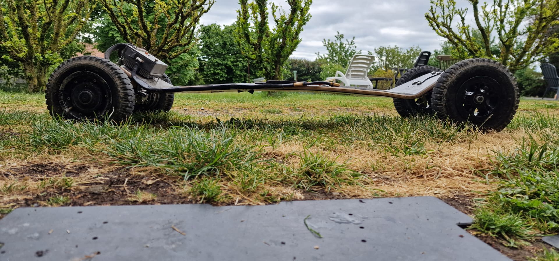

Ah oui ça rend pas mal , je vais voir si mes roue s sont aussi grande par contre …
Je profiterais pour mettre la batteie entre les pieds …
J ai vu un tuto sympa ici , mais je pense juste mettre la boîte métal au-dessus … voir si j aurais assez de place pour les pieds ![]()

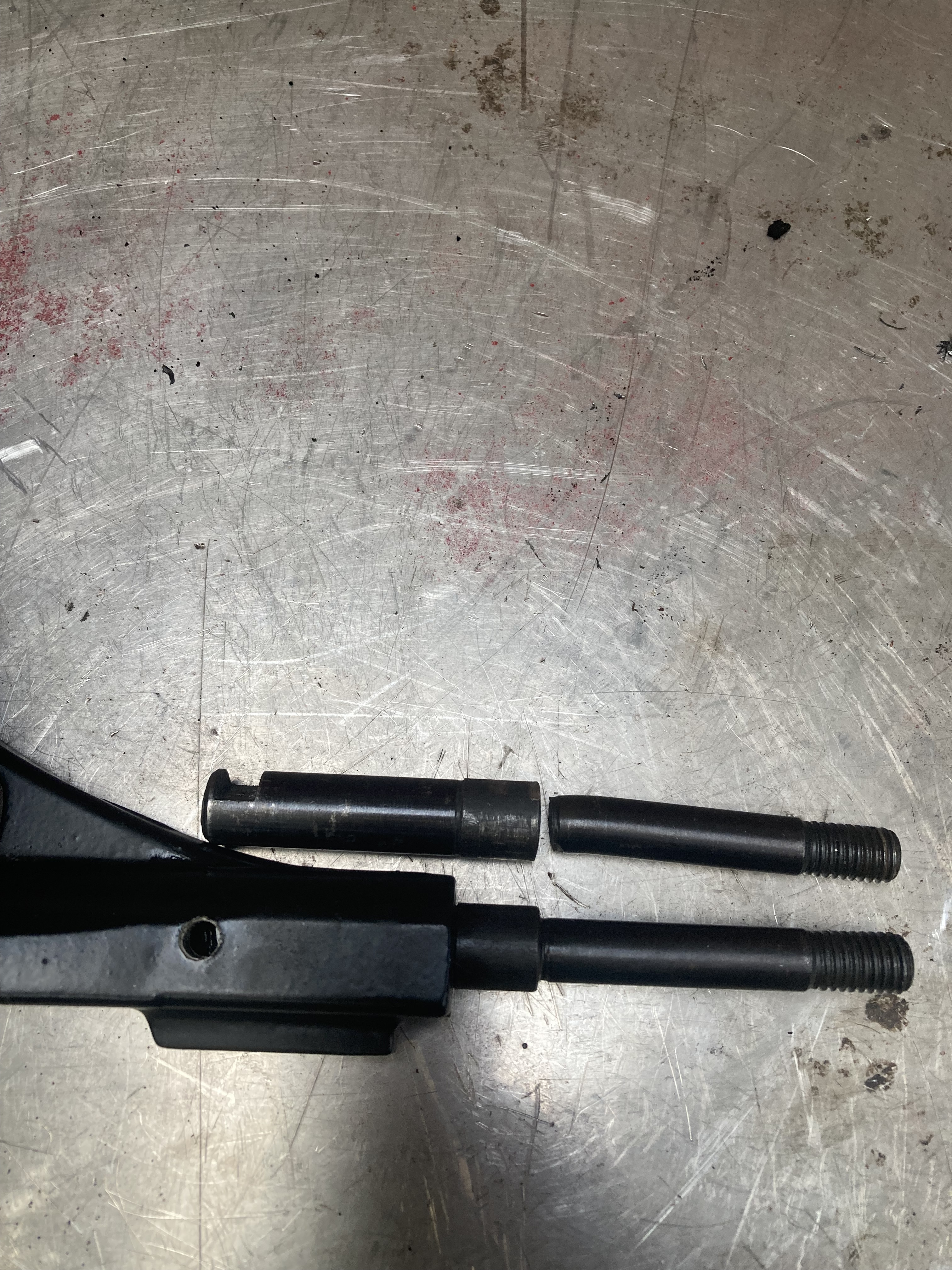

Je t explique , mon truck avant était cassé mais au niveau de l axe , j ai réussi à retirer la tige mais saurais tu ou je peux en trouver une autre ? Je te fais une photo ….
La tige c’est une simple vis M8 …
Ok . Ca se trouve pas en piece . Il faut la faire usiner ou acheter un autre truck.

Si t’achète une vis à épaulement, que tu coupe la tête, que tu lime un méplat (comme d’origine) qu’éventuellement tu reperces un peu ton hanger pour matcher les diamètres
Tu pourrais t’en sortir pour 5 balles et deux coups de disqueuse.
Edit : prendre un axe de machine CNC et tarauder le bout en plus du méplat ferait également l’affaire. Attention tout de même, c’est super dur d’amorcer le filet, il faut tailler un énorme chanfrein et appuyer très fort.
Suis bricoleur mais pas sûr que j arrive à faire ça ![]()
J’ai bien fait de pas dire qu’avec ma méthode il fallait aussi changer les roulements alors XD.
Tu vas devoir pm tous les shops et chinois de l’univers pour trouver un axe à la con, unlucky.
Peut etre qu’ils ont aussi copié le diamètre des trampa /mbs ? Faut mesurer…
