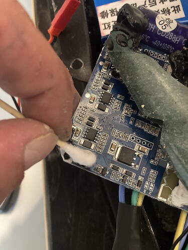

Comment on fait pour réapparaît? C était une étincelle bleu oui …. La commande est chargé oui , je vous montre où l étincelle a eu lieu
c’est @lurch le spécialiste du Linguy qui va te répondre mais moi je parlais d’une étincelle dans les prises XT qui sont assez habituelles, là tu as cramé quelque chose …
quand tu allumes l’esc , la led reste fixe . elle ne clignote que quand couplée à la remote .
vu où a eu lieu l’étincelle , ça a peut être abimé le circuit on/off . ou plus grave … ![]()

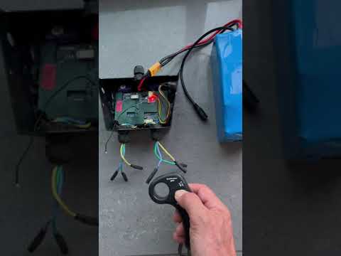

J ai essayé de re appairer… rien … ça Bip Bip Bip Bip …
J ai bien la led fixe et qui clignote ensuite … mais la télécommande reste clignotante … et des Bips de la linquy….dead?!
Vous avez un lien pour la même? Je trouve pas sur Ali…
C bizarre . Ta remote est apairée , et l’esc bippe comme si la tension batterie est trop faible. Cest pour ca que ca clignotte rouge sur la remote . Dans ce cas les moteurs ne tourneront pas . Tu peux mesurer ta tension batterie ? Si possible sur l’esc ? Ca fait ça en dessous de 32V.

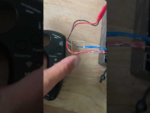

Je vais essayé de mesurer sur l esc Mai’s je sais pas où poser le multimètre😂
Pff… les pointes de touche rouge et noires sur les soudures des fils rouge et noir , sur le pcb inferieur, entre les geos condensateurs. Ou directement sur les pates de ces condensateurs. Fais gaffe de pas faire de cour-circuits ,sinon ça va flasher sévère ![]()
En sortie de batterie j ai 41… Mais sur l esc je sais pas où poser le noir et le rouge ![]()
Ah ok, j ai plein de colle noir … je vais essayer
