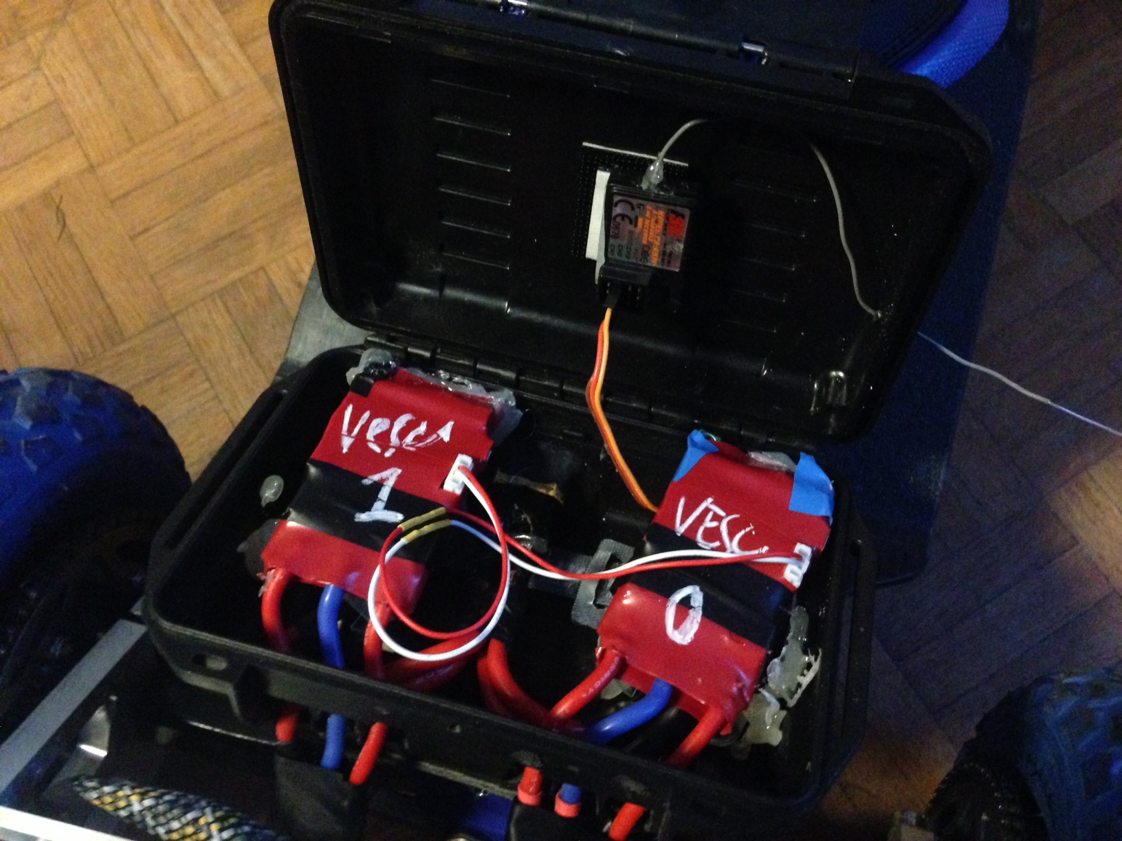

Quelques petits changements par rapport au début du projet :
Les turginy n’étant pas dispo, j’ai pris des Zippy 4500, ce qui n’est pas plus mal car elles sont plus petite, j’ai donc acheté une boite plus petite que la Ultrabox 308. J’ai pris 2 packs, et c’est pas de trop. Je les ai installé sur le Motor Mount.
Les VESC prévus dans la Ultrabox 206, ont finalement été installés entre le Motor Mount et les moteurs, dans un boite en résine faite maison.

Fait voir tes vesc en place pleazzze
Salut! C’est nickel! Tu pourrais mettre une photo gros plan du truck arrière avec le mount et les VESC pour mieux se rendre compte?

Les VESC sont restés en longueur et l’antispack powerSwitch est entre les moteurs.
La boite en résine à été faite rapidement pour test. J’en ferais une en carbone à l’occase, mais elle est en dessous et ne se vois pas trop.
J’ai pas ouvert la boite car les vis son collées. Je ferais une photo lorsque je changerais l’antispack powerSwitch qui ne fonctionne plus.
