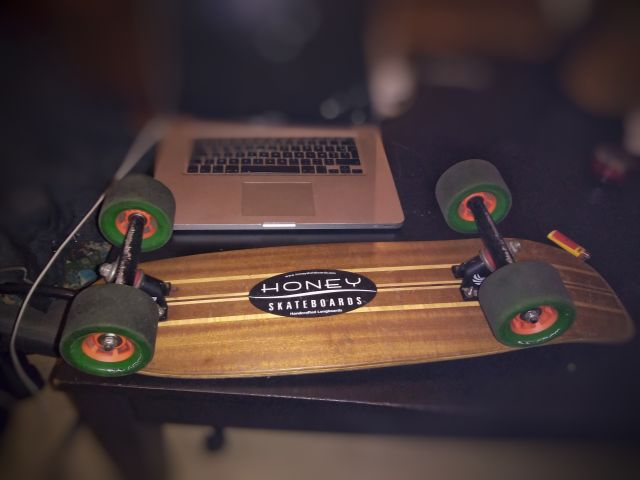

Pour la board et les trucks j’ai fait d’une pierre deux coup en occasion.

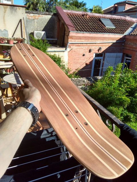

Je pars donc avec des trucks Paris en 150mm et un magnifique deck honey skateboards en 27” qu’il va falloir remettre à neuf.
Pour les roues j’ai des abec11 de mon ancienne evolve qui trainent+driver
Photo après un premier ponçage:

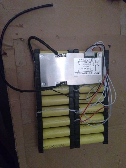

Pour la batterie , y a pas beaucoup de place sous le deck (stance allongé de 2 cm).
J’ai donc pas mal hésité entre 10S2P et 6S3P…
En rapport avec mon cahiers des charges et au moteur choisi , j’ai opté pour une 6S3P en LG 20A faite maison, la Vmax en 6S me va et en 3P les cells seront moins en stress car moteur = 45A

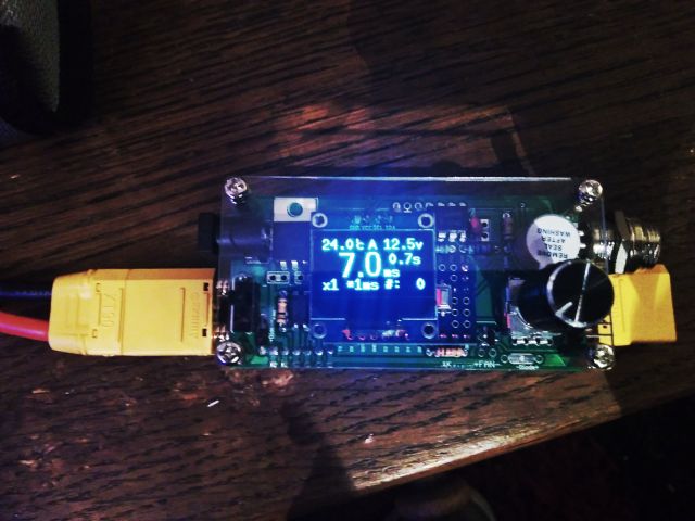

Au moment de sortir le spot welder arrrrrrg, il s’allume plus et impossible à réparer (il est passé par 2 potes electroniciens, sans retour à la vie))
Merçi Sunko, bon ok le matos chinois c’est du consommable, mais quand même… Ce dernier n’aura fait que deux 10S3P avant de mourir.
Pas le choix va falloir investir… :slight_smile:
C’est ma 3ième batterie donc cette étape va bien . Surtout avec ce spot welder !!
(desolé pour la photo, c’est sombre et pas très beau.)

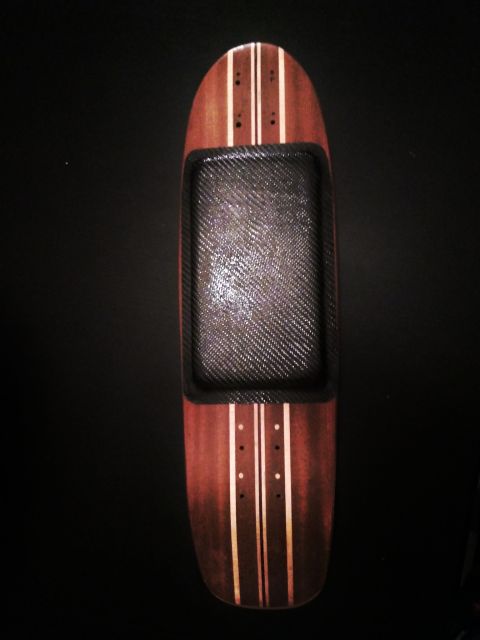

Pour le boitier, ce sera en carbone apparent pour garder l’esprit brut ( comme le deck ).
J’aime beaucoup l’esprit brut du maillage du tissu ( comme sur mes précédents builds) mais pour celui ci j’avais envie d’un carbone glassy.
J’ai du m’y reprendre à 2 fois car après ponçage du glass j’avais un rendu super lisse mais impossible de redonner du brillant ( Grain jusqu’à 1000 ponçage eau, polish mais pas de polisseuse). Du coup j’ai refais une couche d’epoxy la plus lisse possible et pas de ponçage.
C’est moins parfait en surface, mais au moins ça brille et il y a de la profondeur :slight_smile:
