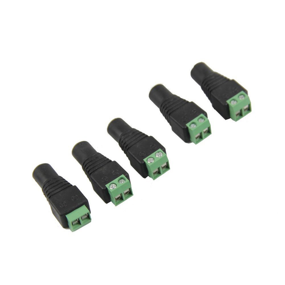

Ensuite le plus simple des connecteurs va savoir gérer jusqu’à 4Ah, là on est en 2Ah, ça laisse la marge de doubler, c’est pas mal.

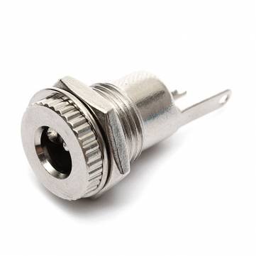

Après tu va avoir différent type de connecteur, celui là est le plus simple à mettre en place car il y a juste à visser par contre il faudra le coller pour qu’il reste en place.
Celui là a 2 ou 3 pattes, la 3ème patte est une patte de coupure qui peut être utile dans les montages où on utilise une batterie externe, ce qui n’est pas notre cas. Dans le cas où on ne l’utilise pas, elle n’est raccordée à rien. L’avantage c’est qu’on a la possibilité de le visser sur le boitier mais il faudra quand même mettre un coup de colle comme sur celui du dessus je pense…
Dans un but de simplicité de câblage je suis parti sur le premier…
Tu as un lien du premier ?
Lot de 5 paires sur Amazon https://www.amazon.fr/Connecteur-femell … 00Z2LMT2O/
J’ai payé 2,5€ pour juste un adaptateur femelle de mon côté. Doit se trouver à rien du tout sur Aliexpress ou ebay…
Celui là a 2 ou 3 pattes, la 3ème patte est une patte de coupure qui peut être utile dans les montages où on utilise une batterie externe, ce qui n'est pas notre cas. Dans le cas où on ne l'utilise pas, elle n'est raccordée à rien. L'avantage c'est qu'on a la possibilité de le visser sur le boitier mais il faudra quand même mettre un coup de colle comme sur celui du dessus je pense...
J’ai acheté celui-ci de mon coté et il fait très bien l’affaire (juste un poil plus sensible à souder avec le AWG que j’utilise).
