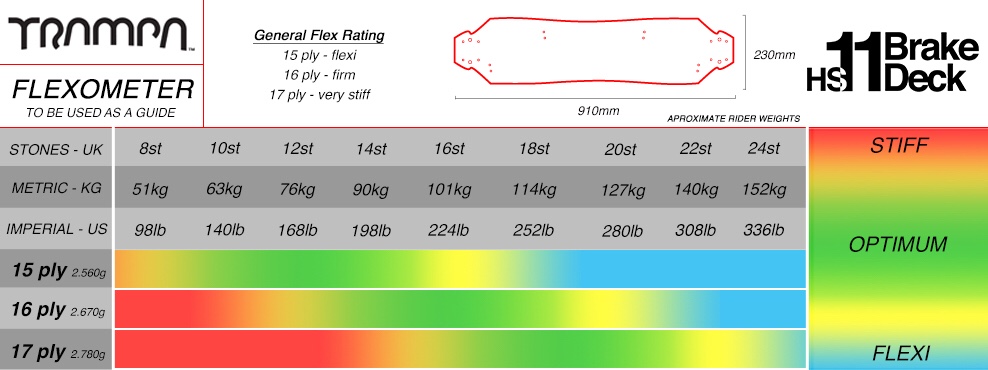

Le vendeur m’indique que c’est un deck Holypro HS11 en 17 plis donc le plus ferme pour ce modèle.
Peut être même un peu ferme pour moi, je fais au alentour de 73 - 75 kg.
Vous en pensez quoi c’est déconnant ?
Ca serait trop ferme pour moi ?
Ou je récupérerais un peu en stabilité quand j’allume du fait de la rigidité de ce deck ?
Effectivement 17 plis pour ton poids cela risque d’etre Ferme voir trop…s’il y a une chose de bien faite chez trampa c’est leur tableau pour choisir ta planche.
J’ai une 16 plis pour 78 kg et bien c’est confort niveau ride…
Ouais en plus la tienne c’est une Holypro 35 et pas une HS11 qui a l’air encore plus rigide [emoji33]
Pour environ 75 kg, L’idéal serait le 16 plis en Holypro 35 ou 15 plis en HS11
Et j’ai trouvé que 15 plis en occase Holypro ou 17 en HS11

Yes j’ai bien vu sur le bon coin …attend un peu en ce moment il y a pas mal de vente trampa…
Au pire prend la 15 plis et si trop souple tu remet une couche de tissu carbone sergé sur le dessous et hop un 16 plis
Je trouvais le deck carver que j’ai revendu juste bien pour moi niveau flex, et j’étais dans le jaune - jaune vert sur leur tableau.
Ouep sur ton carver c’était un 16 plis, ça te donnait un truc comme ça nan ?
